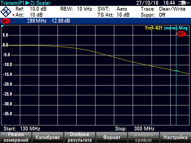

СообщениеДобавлено: Чт 27 окт 2016 18:03
Да еще дополнительная возможность КСВ метра, так как это ФНЧ, подавляет 2 гармонику на -13 дБ, т.е в 20 раз.

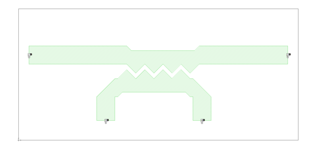

Подпилил правую часть ответвителя для лучшей симметрии, направленность прежняя

СообщениеДобавлено: Ср 30 сен 2020 14:11
Сообщений: 458
Откуда: KO69AK
Выкинул один верхний зуб, теперь все симметрично - стало лучше по направленности. Sonnet показывает теперь под 38 дб

СообщениеДобавлено: Ср 30 сен 2020 14:33
А если сделать "подковкой", мне кажется по лучше будет.
СообщениеДобавлено: Чт 01 окт 2020 21:19
Сообщений: 458
Откуда: KO69AK
На 2.4 наверно громоздко будет.

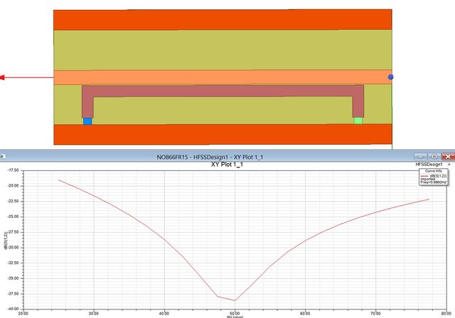

СообщениеДобавлено: Вс 04 окт 2020 23:07
Сообщений: 70
Я при расчётах направленных ответвителей проверяю зависимость сигнала на выходе обратной волны от величины нагрузки. Нужно убедиться, что уровень сигнала, к примеру, при 25 омах и 100 Омах был примерно одинаков.
NO.jpg [ 175.81 Кб | Просмотров: 12512 ]

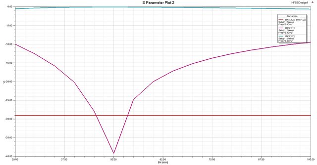

С HFSS дела не очень, но вот что удалось вывести на график с этого Н.О. {as_book1}

СообщениеДобавлено: Сб 17 окт 2020 00:16
Сообщений: 70
Это хорошая характеристика. Резистор на выходе падающей мощности подбирали? Или 50 Ом установили?
СообщениеДобавлено: Сб 17 окт 2020 14:22
Сообщений: 458
Откуда: KO69AK
Да, эти графики после sweep выходного сопротивления от 25 до 100 ом
СообщениеДобавлено: Сб 17 окт 2020 22:38
Сообщений: 70
Я это понял. Но для чего мы этот график выводили. Такая характеристика получается когда в цепи ответвителя ток индуцированный магнитным полем ВЧ сигнала компенсирован ёмкостным током зазора при 50-омной нагрузке. Такой режим требует настройки. Вот я и спросил, Вы какие либо настройки делали?
СообщениеДобавлено: Вс 18 окт 2020 14:47
Сообщений: 458
Откуда: KO69AK
Я настраивал ответвитель, менял зазор между линией и ответвителем
