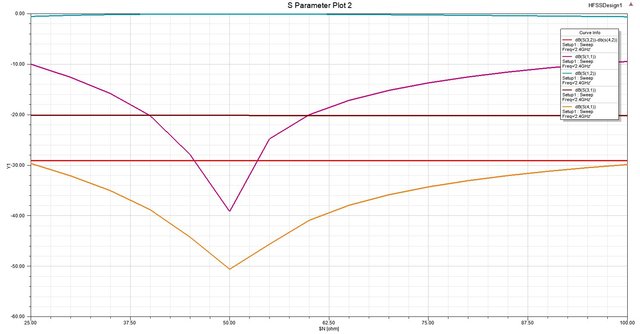

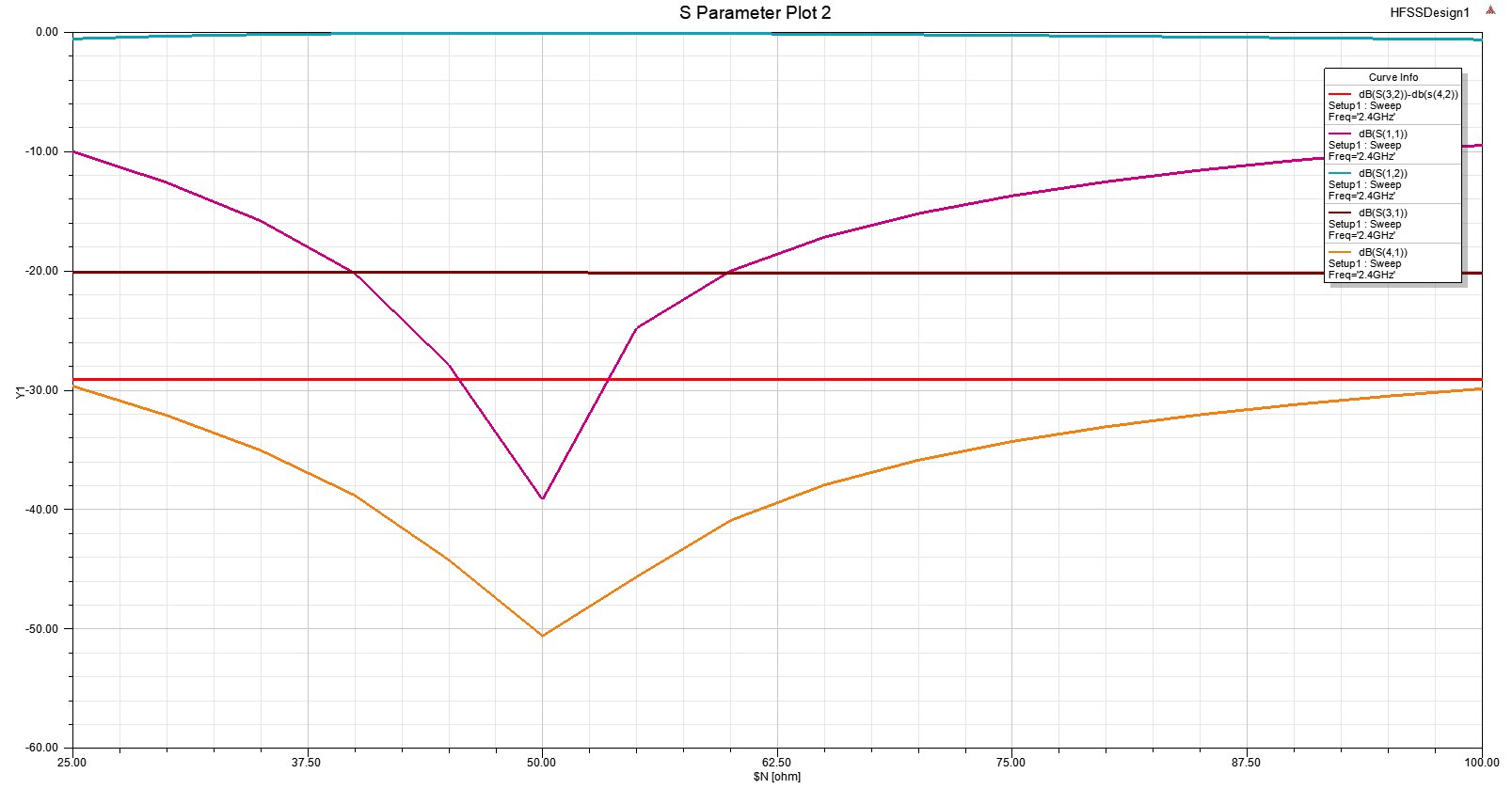

У вас нумерация портов такая же как у меня? 3, 4 порты на ответвителе?
СообщениеДобавлено: Пн 19 окт 2020 17:12
Сообщений: 70
Первый порт на линии, второй порт на ответвителе (выход отражённой мощности сигнала). На прошлом скрине это указано как S12. На двух других резисторы нагрузочные.
СообщениеДобавлено: Пн 19 окт 2020 19:56
Сообщений: 465
Откуда: KO69AK
Получается что требовался график - влияние сопротивления нагрузки выходного порта основной линии на изолированный порт связанной линии. В моей нумерации это S4,1. До этого график высвечивал возвратные потери по основной линии S1,1.

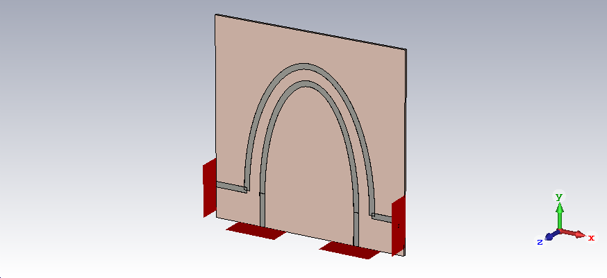

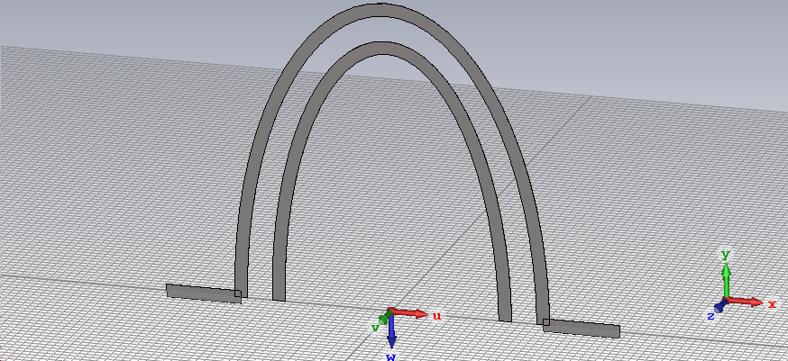

А если сделать "подковкой", мне кажется по лучше будет.
Здравствуйте!
Вот так?
3D_4.png [ 362.85 Кб | Просмотров: 13056 ]
СообщениеДобавлено: Вс 25 окт 2020 20:53
Ну да. Только линии 50-ти омные, полосковые на печатной плате. По краям ответвителя, не просто 50 омные резисторы, а частотозависимые аттенюаторы (амплитудный выравниватель).

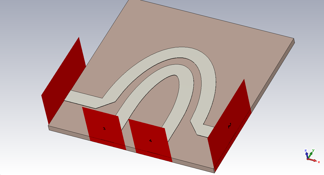

Для теста сделал попроще пока что. Какие длинны элементов должны быть?
3D_5.png [ 11.5 Кб | Просмотров: 12918 ]
СообщениеДобавлено: Ср 28 окт 2020 09:56
Длина области связи должна быть 0.25лямда, 0.75лямда и т.д., тогда обеспечивается максимальный коэффициент связи, т.е. любое нечетное количество лямда/4. Если НО сделан на стеклотекстолите, то нужно учитывать коэффициент укорочения.

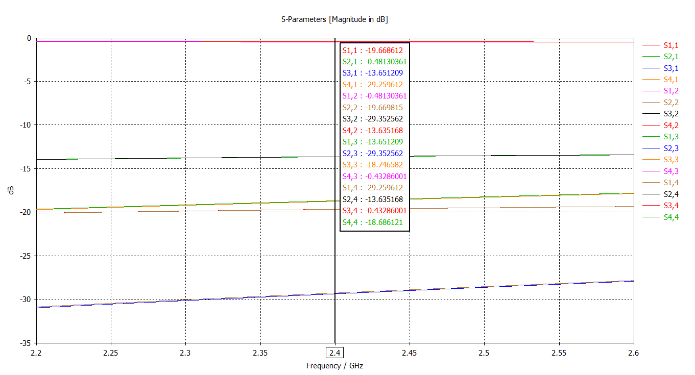

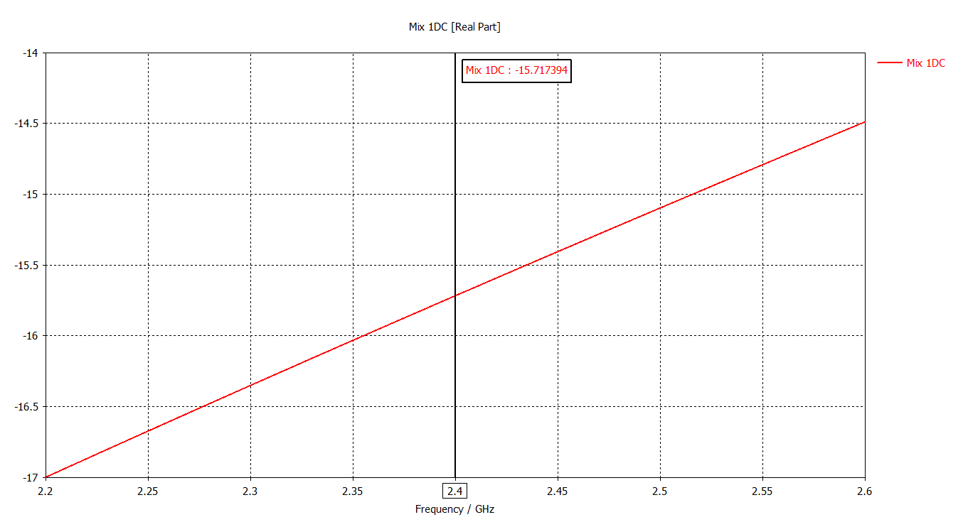

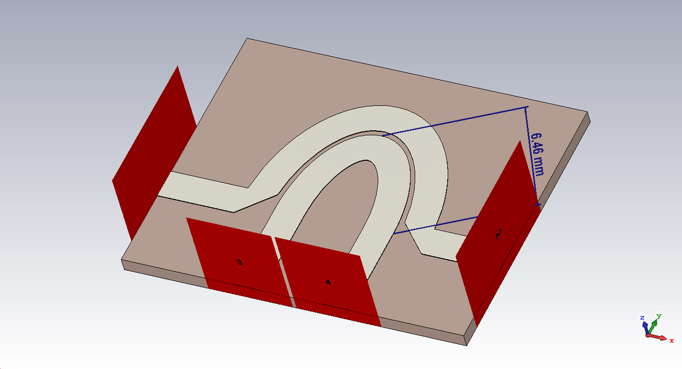

При одной Л\4 и зазоре как на фото направленность получается не очень (одиночный красный график). Я не сильно оптимизировал, прогнал sweep. Может еще удалось бы настроить, но пока так.
3D.png [ 29.04 Кб | Просмотров: 12825 ]
S-Parameters.png [ 37.54 Кб | Просмотров: 12825 ]
1D Results.png [ 18.26 Кб | Просмотров: 12825 ]
СообщениеДобавлено: Ср 28 окт 2020 22:23
Почему 6 мм. Должно быть 15 мм.
СообщениеДобавлено: Ср 28 окт 2020 22:30
Сообщений: 465
Откуда: KO69AK
Это расстояние от середины до конца подковы по прямой. С учетом изгиба линии еще наверно чуть прибавится к 6 мм
СообщениеДобавлено: Чт 29 окт 2020 09:19

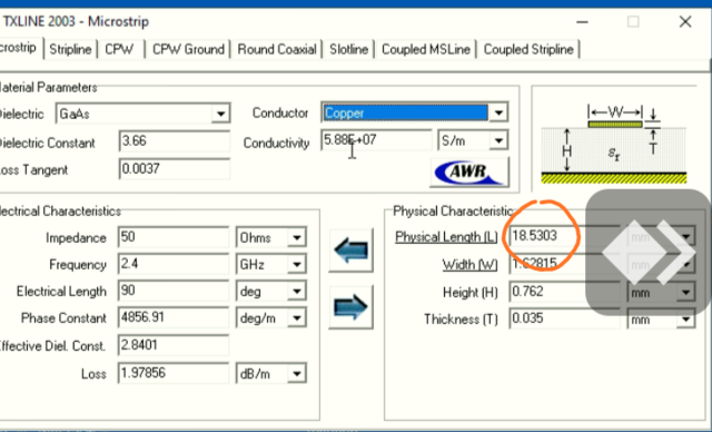

Не, это мало. Да же если с загибом, то будет 7-8 мм, но не 15 мм. Для 2.4 ГГц лямда/4=31.25 мм, значит пол дуги это 15 мм, т.е. от входа до входа должно быть 31 мм.
СообщениеДобавлено: Чт 29 окт 2020 10:01
Сообщений: 465
Откуда: KO69AK

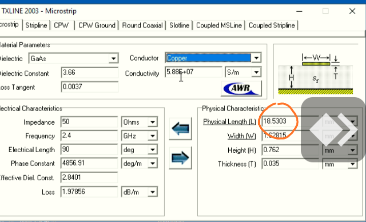

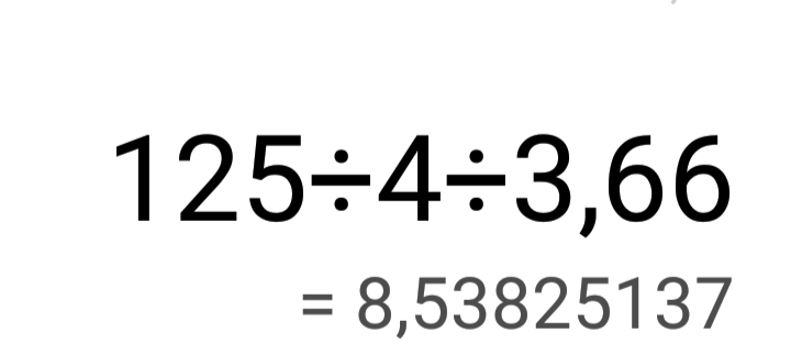

Вы вроде укорочение материала не учли. Я считаю на 3.66.
Screenshot_2020-10-29-08-58-42-587_com.miui.calculator.png [ 24.66 Кб | Просмотров: 12772 ]
СообщениеДобавлено: Чт 29 окт 2020 10:37
Сообщений: 465
Откуда: KO69AK
Вообще, я придерживался вот этого значения
Screenshot_2020-10-29-09-32-37-984_com.anydesk.anydeskandroid.png [ 114.11 Кб | Просмотров: 12767 ]
СообщениеДобавлено: Чт 29 окт 2020 11:06
Сообщений: 465
Откуда: KO69AK
Думаю, еще могут играть роль на результаты, питающие полуэлипс линии. Я их сделал короткими, по 5 мм.
