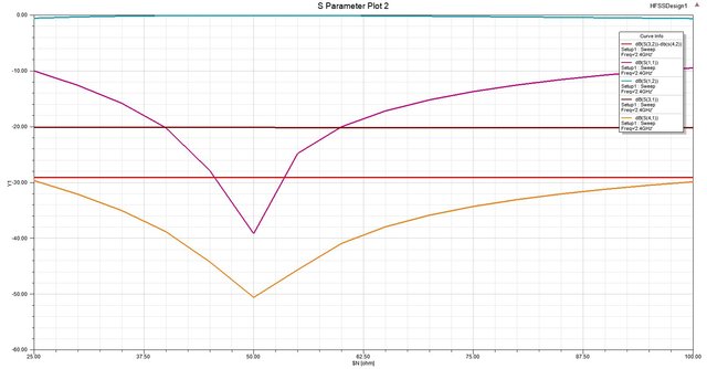

Получается что требовался график - влияние сопротивления нагрузки выходного порта основной линии на изолированный порт связанной линии. В моей нумерации это S4,1. До этого график высвечивал возвратные потери по основной линии S1,1.

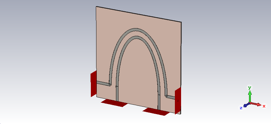

А если сделать "подковкой", мне кажется по лучше будет.
Здравствуйте!
Вот так?
3D_4.png [ 362.85 Кб | Просмотров: 12282 ]
СообщениеДобавлено: Вс 25 окт 2020 20:53
Ну да. Только линии 50-ти омные, полосковые на печатной плате. По краям ответвителя, не просто 50 омные резисторы, а частотозависимые аттенюаторы (амплитудный выравниватель).

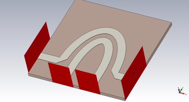

Для теста сделал попроще пока что. Какие длинны элементов должны быть?
3D_5.png [ 11.5 Кб | Просмотров: 12144 ]
СообщениеДобавлено: Ср 28 окт 2020 09:56
Длина области связи должна быть 0.25лямда, 0.75лямда и т.д., тогда обеспечивается максимальный коэффициент связи, т.е. любое нечетное количество лямда/4. Если НО сделан на стеклотекстолите, то нужно учитывать коэффициент укорочения.

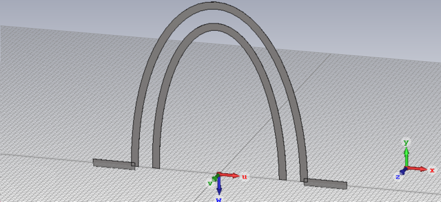

Тогда пропорции получаются примерно вот такие для Л\4

При одной Л\4 и зазоре как на фото направленность получается не очень (одиночный красный график). Я не сильно оптимизировал, прогнал sweep. Может еще удалось бы настроить, но пока так.

СообщениеДобавлено: Ср 28 окт 2020 22:23
Почему 6 мм. Должно быть 15 мм.
СообщениеДобавлено: Ср 28 окт 2020 22:30
Сообщений: 458
Откуда: KO69AK
Это расстояние от середины до конца подковы по прямой. С учетом изгиба линии еще наверно чуть прибавится к 6 мм
СообщениеДобавлено: Чт 29 окт 2020 09:19
Не, это мало. Да же если с загибом, то будет 7-8 мм, но не 15 мм. Для 2.4 ГГц лямда/4=31.25 мм, значит пол дуги это 15 мм, т.е. от входа до входа должно быть 31 мм.

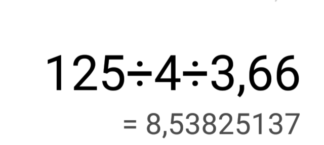

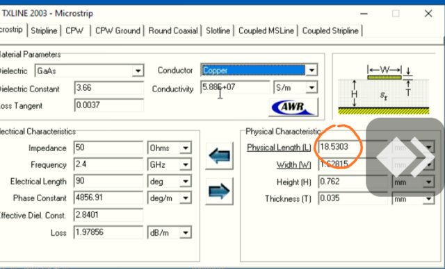

Вы вроде укорочение материала не учли. Я считаю на 3.66.

Вообще, я придерживался вот этого значения
