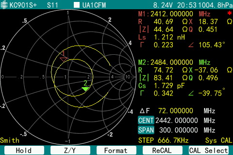

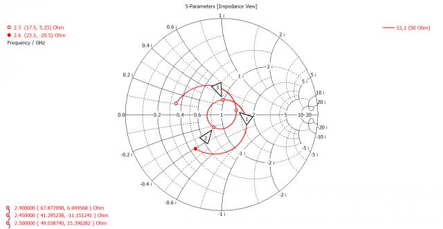

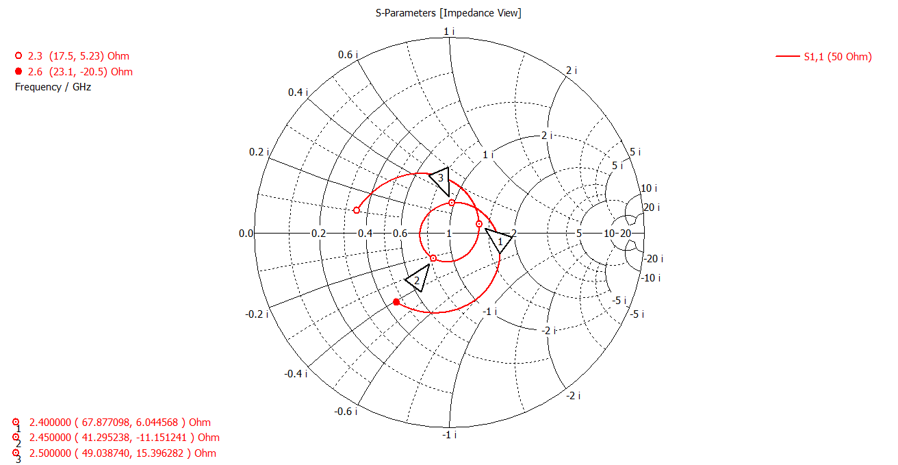

Опробовал 9 вариант WI-FI антенны сделанный по фотошаблону. Измерения без настройки
S11_VSWR_9.jpg [ 60.42 Кб | Просмотров: 10730 ]
S11_Smith_9.jpg [ 75.04 Кб | Просмотров: 10730 ]

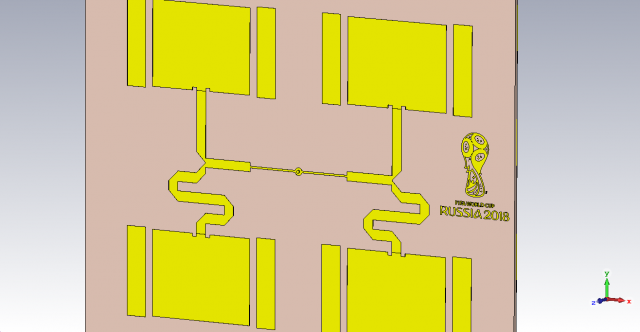

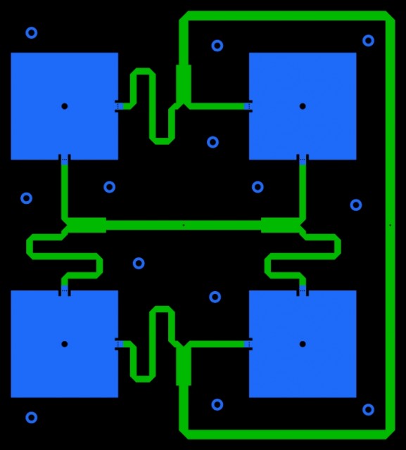

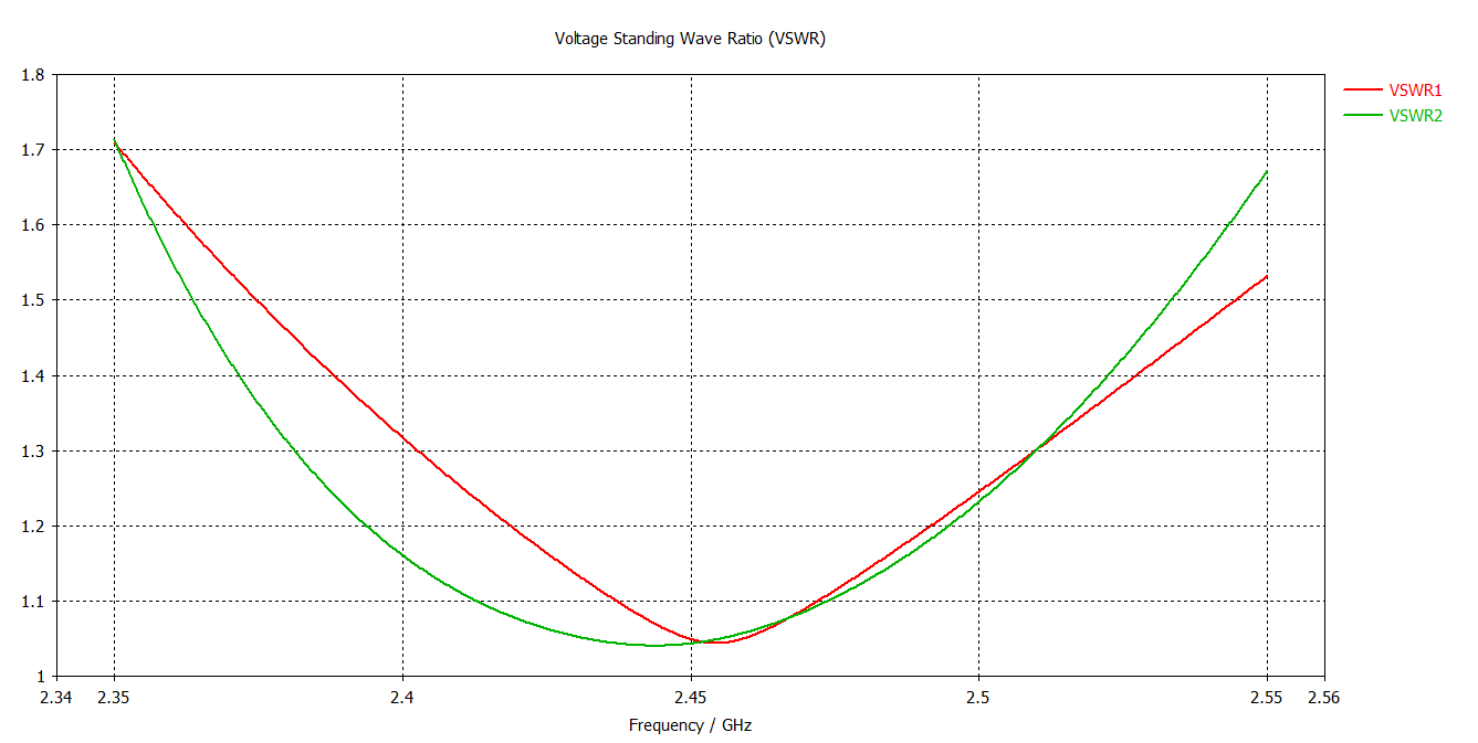

немного оптимизировал антенну 2.4 ГГц
Во вложении файл для печати на принтере из Sprint Layout
С наступающим Новым годом!

СообщениеДобавлено: Вт 01 янв 2019 01:31
Сообщений: 70

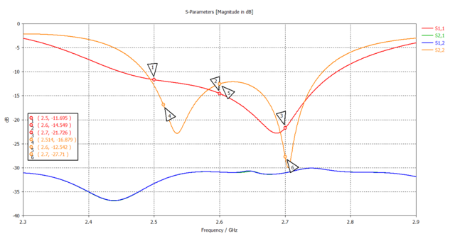

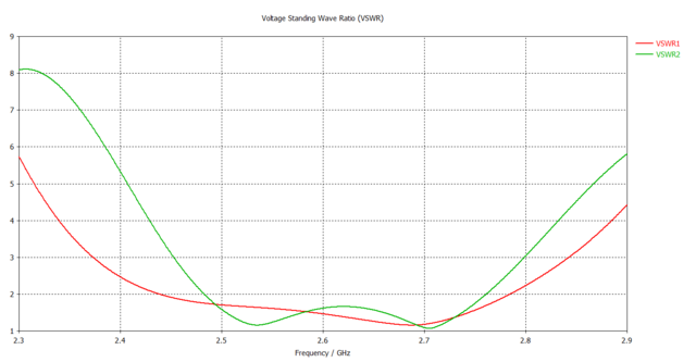

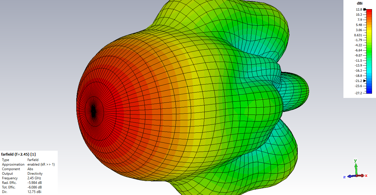

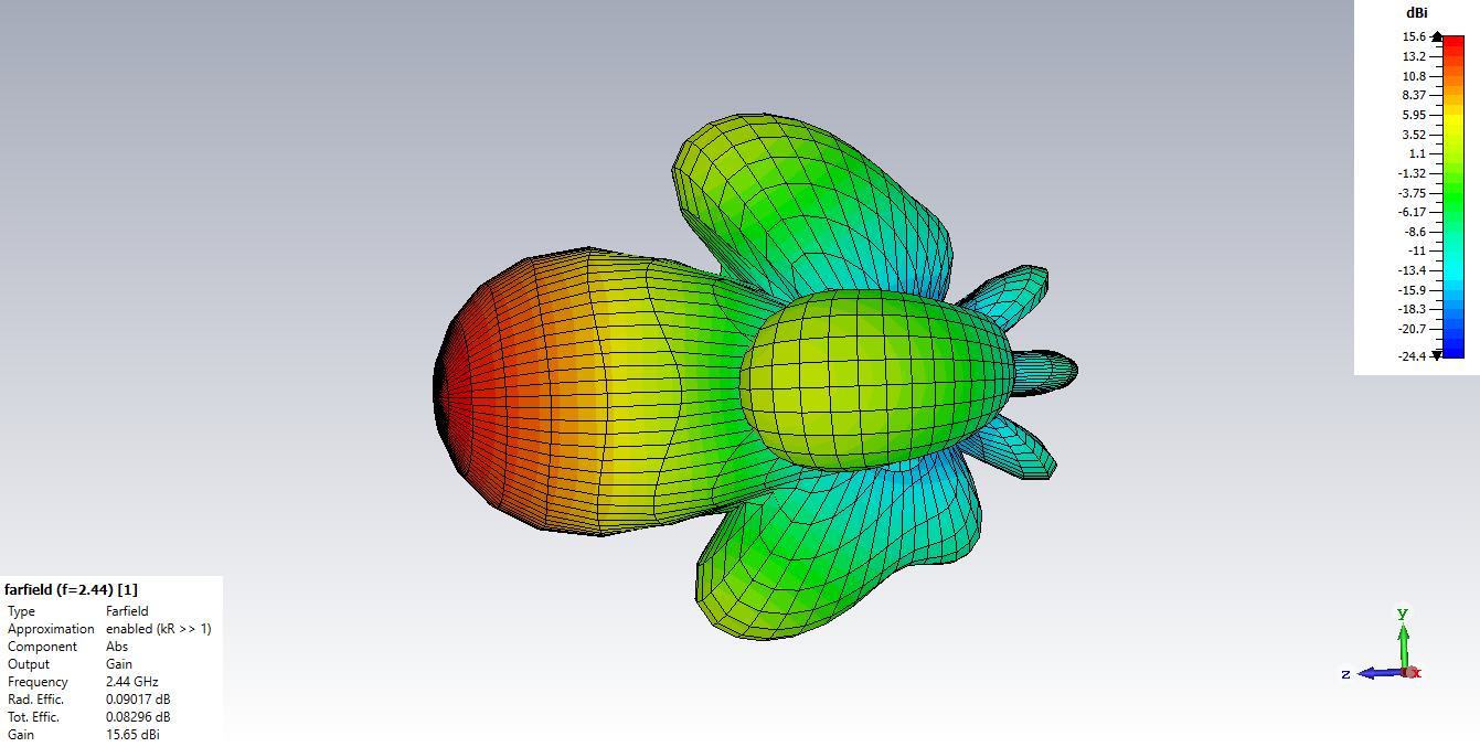

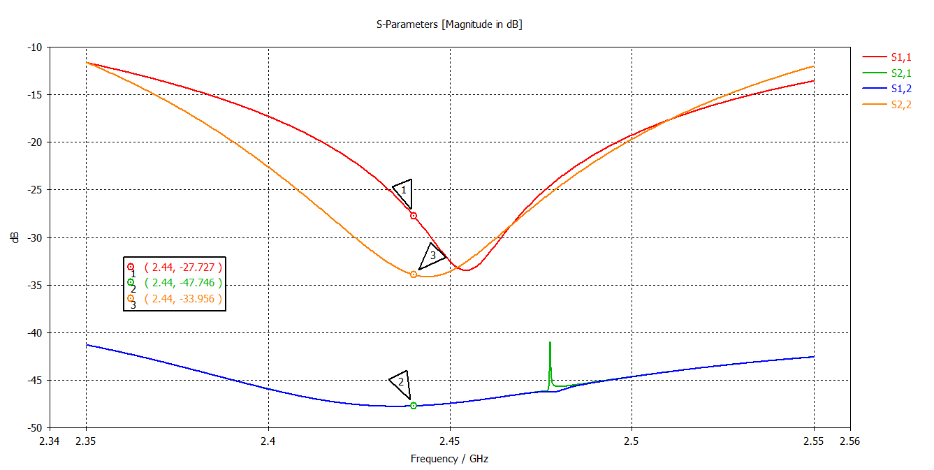

Чтобы оценить антенну нужен файл HFSS. А так замечу, что лучше выводить график Gain, а не Dir, поскольку антенна на FR4 - потери она имеет значительные из-за большого tg. Посмотрите на значение Tot Effic - минус 6 дБ( ужас для антенны).

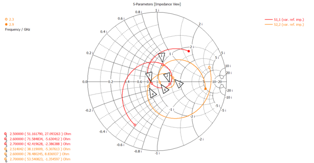

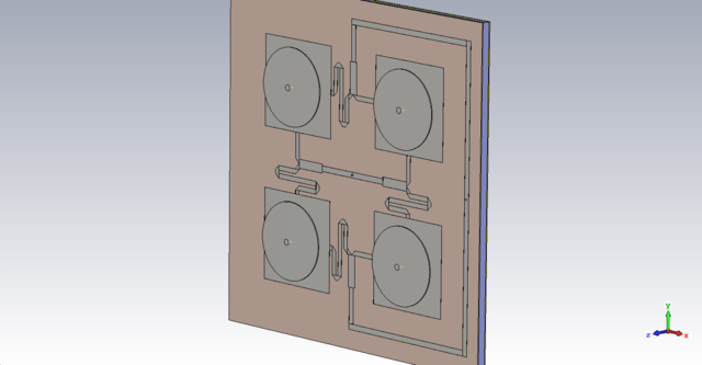

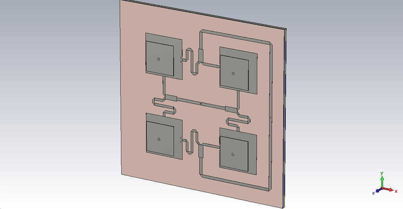

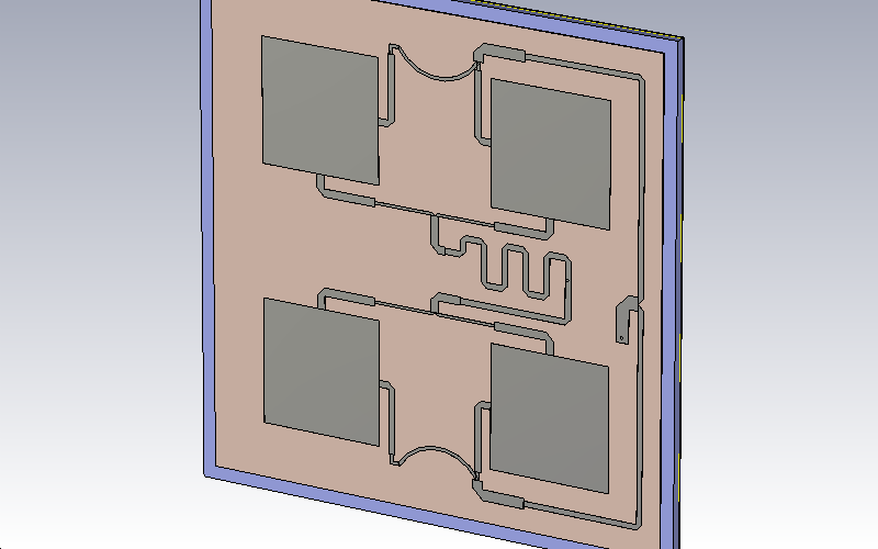

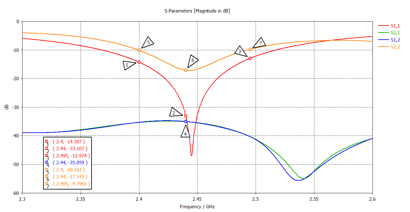

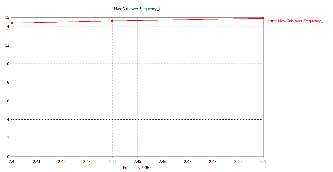

HFSS файла нет, сконвертировал в объемный файл из CST

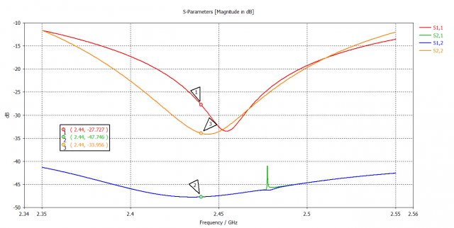

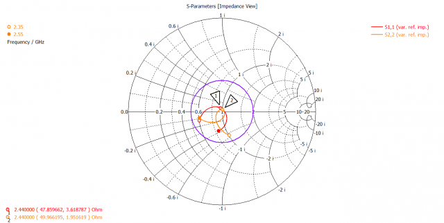

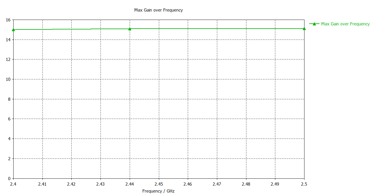

Я параллельно с этой одно портовой оптимизирую двух портовую мимо, усиление при 0.5 мм толщиной текстолите получается чуть выше и 15 дби. промежуточный вариант скоро выложу наверно. пока что по второму порту не айс. в двух портовой антенне патчи больше разнесены друг от друга.
в зипе одно портовая антенна.
mimo6_s22.png [ 15.44 Кб | Просмотров: 10312 ]
mimo6_s11.png [ 15.53 Кб | Просмотров: 10312 ]
mimo6_vswr.png [ 31.75 Кб | Просмотров: 10312 ]
mimo6_far.png [ 115.58 Кб | Просмотров: 10312 ]
mimo6.png [ 22.1 Кб | Просмотров: 10312 ]

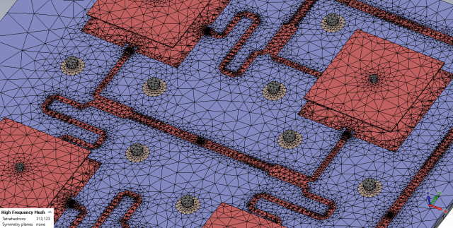

СообщениеДобавлено: Вс 27 янв 2019 22:33
Сообщений: 465
Откуда: KO69AK

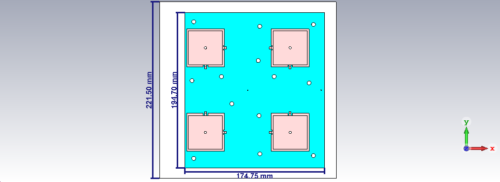

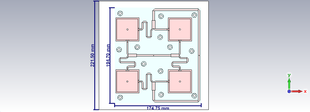

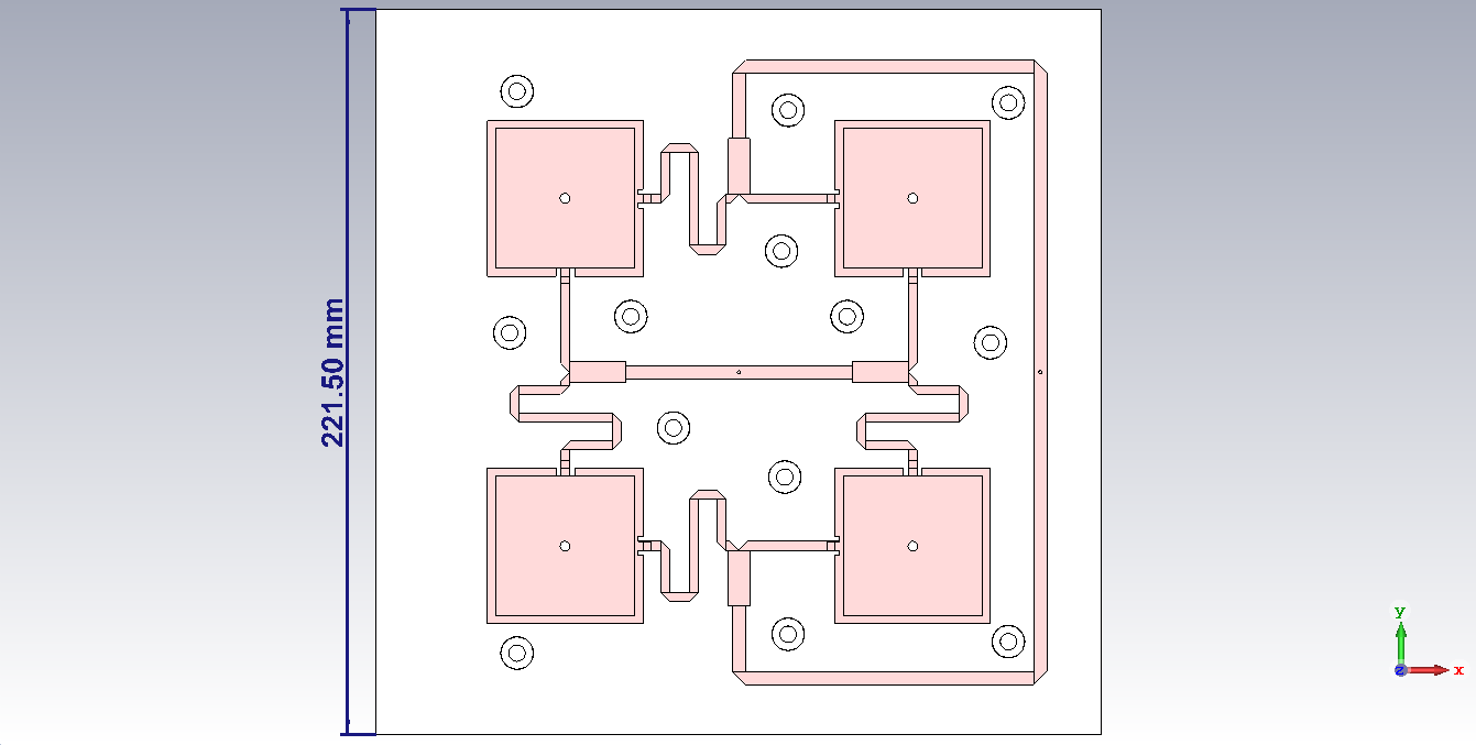

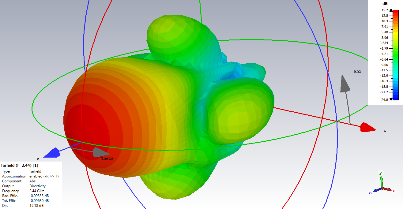

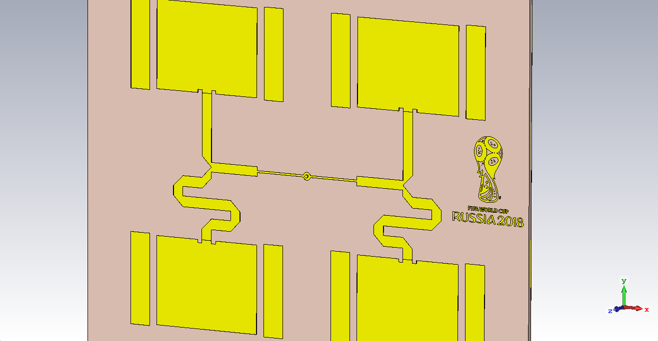

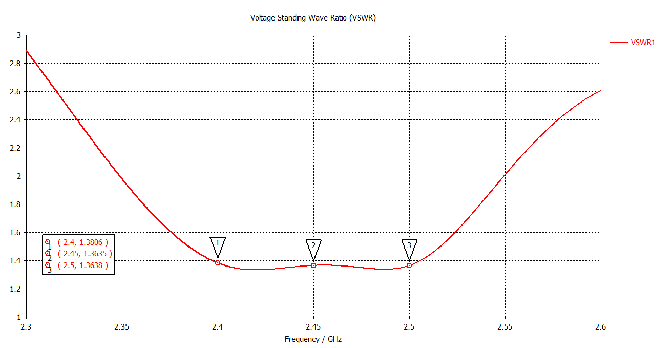

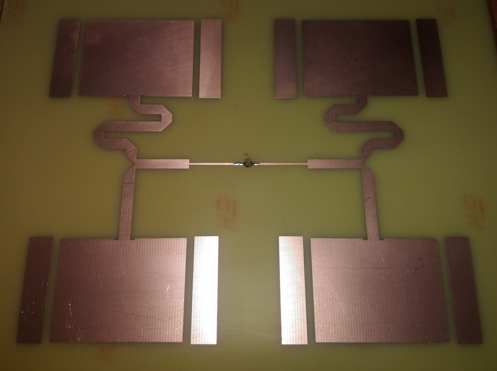

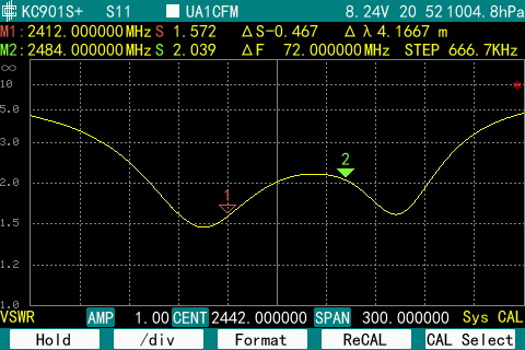

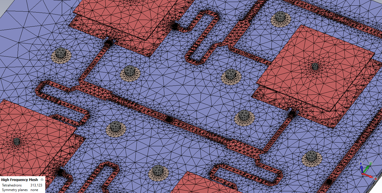

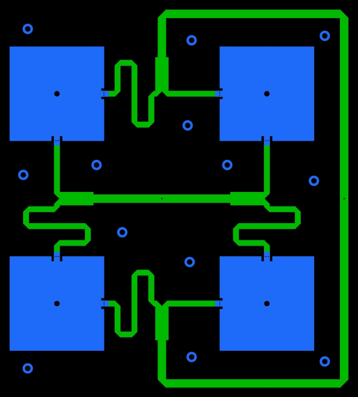

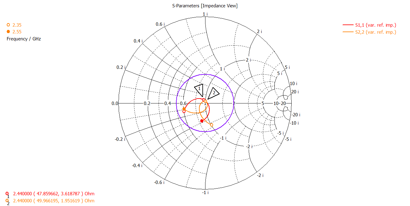

Поднастроил антенну на WIFI. Подложка ФАФ-4Д 1.5 мм, на верхнем слое патчи, на нижнем линии питания. Каждый из четырех излучатели соединяются с линией проволочными перемычками через просверленные в плате отверстия. Плата не сильно прикручивается к основанию из металла 220х220 мм через опорные втулки высотой 2 мм: https://www.chipdip.ru/product/kls8-0114a-2 крепежом М3. два разъема SMA: https://ru.aliexpress.com/item/10pcs-SM ... 74902.html. Дополнительные верхние патчи - квадрат со стороной 42.5мм из фольги 0.3-0.5 мм, прикручены над основными через всю конструкцию к основанию через опорную втулку из пластика высотой 8.5 мм и (2 мм прямо под патчами). Для разметки отверстий в основании можно использовать распечатанный на принтере шаблон. На плате разметка появится в виде пятачков после вытравливания через фотошаблон.
Параметры на графиках.

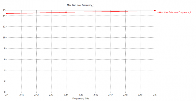

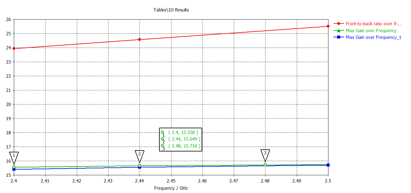

gain, f/b
MINI_2.0mm_8_gain_fb.png [ 24.54 Кб | Просмотров: 9667 ]

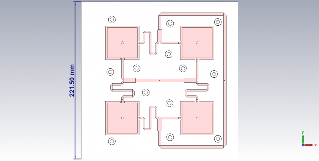

Для уменьшения требуемого размера листа подложки лишнее с левой стороны и по периметру убрал, получился размер который можно найти в продаже.
mini_2.0mm_14_pcb.png [ 11.5 Кб | Просмотров: 9618 ]
mini_2.0mm_14_pcb.png [ 9.08 Кб | Просмотров: 9618 ]
