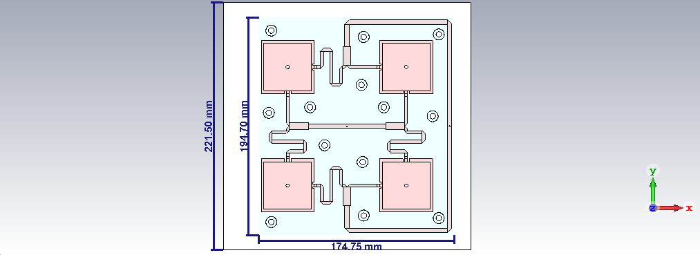

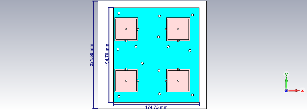

Поднастроил антенну на WIFI. Подложка ФАФ-4Д 1.5 мм, на верхнем слое патчи, на нижнем линии питания. Каждый из четырех излучатели соединяются с линией проволочными перемычками через просверленные в плате отверстия. Плата не сильно прикручивается к основанию из металла 220х220 мм через опорные втулки высотой 2 мм: https://www.chipdip.ru/product/kls8-0114a-2 крепежом М3. два разъема SMA: https://ru.aliexpress.com/item/10pcs-SM ... 74902.html. Дополнительные верхние патчи - квадрат со стороной 42.5мм из фольги 0.3-0.5 мм, прикручены над основными через всю конструкцию к основанию через опорную втулку из пластика высотой 8.5 мм и (2 мм прямо под патчами). Для разметки отверстий в основании можно использовать распечатанный на принтере шаблон. На плате разметка появится в виде пятачков после вытравливания через фотошаблон.
Параметры на графиках.
mini_2.0_14_pcb.png [ 16.21 Кб | Просмотров: 9476 ]

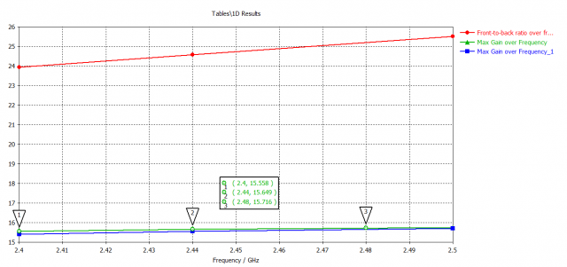

gain, f/b
MINI_2.0mm_8_gain_fb.png [ 24.54 Кб | Просмотров: 9476 ]

Для уменьшения требуемого размера листа подложки лишнее с левой стороны и по периметру убрал, получился размер который можно найти в продаже.
mini_2.0mm_14_pcb.png [ 11.5 Кб | Просмотров: 9427 ]
mini_2.0mm_14_pcb.png [ 9.08 Кб | Просмотров: 9427 ]
