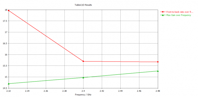

усиление и f/b
helix_v12_exp_33_gain_fb.png [ 17.45 Кб | Просмотров: 8848 ]

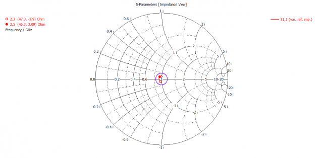

S11
helix_v12_exp_33_S11.png [ 68.68 Кб | Просмотров: 8848 ]

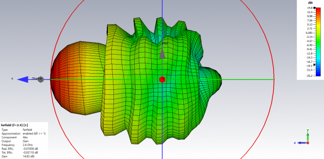

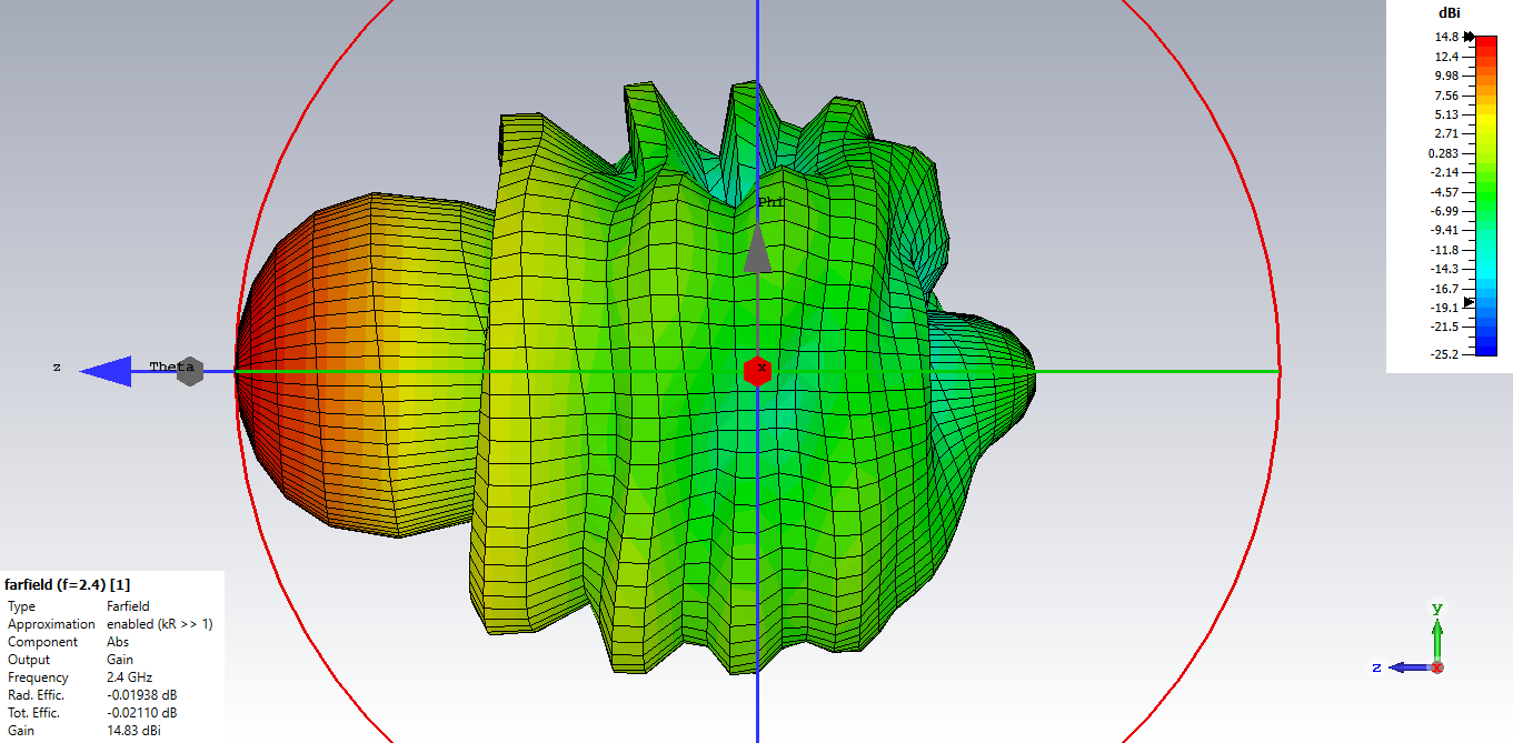

дн
helix_12v_exp_33_far.png [ 112.51 Кб | Просмотров: 8841 ]

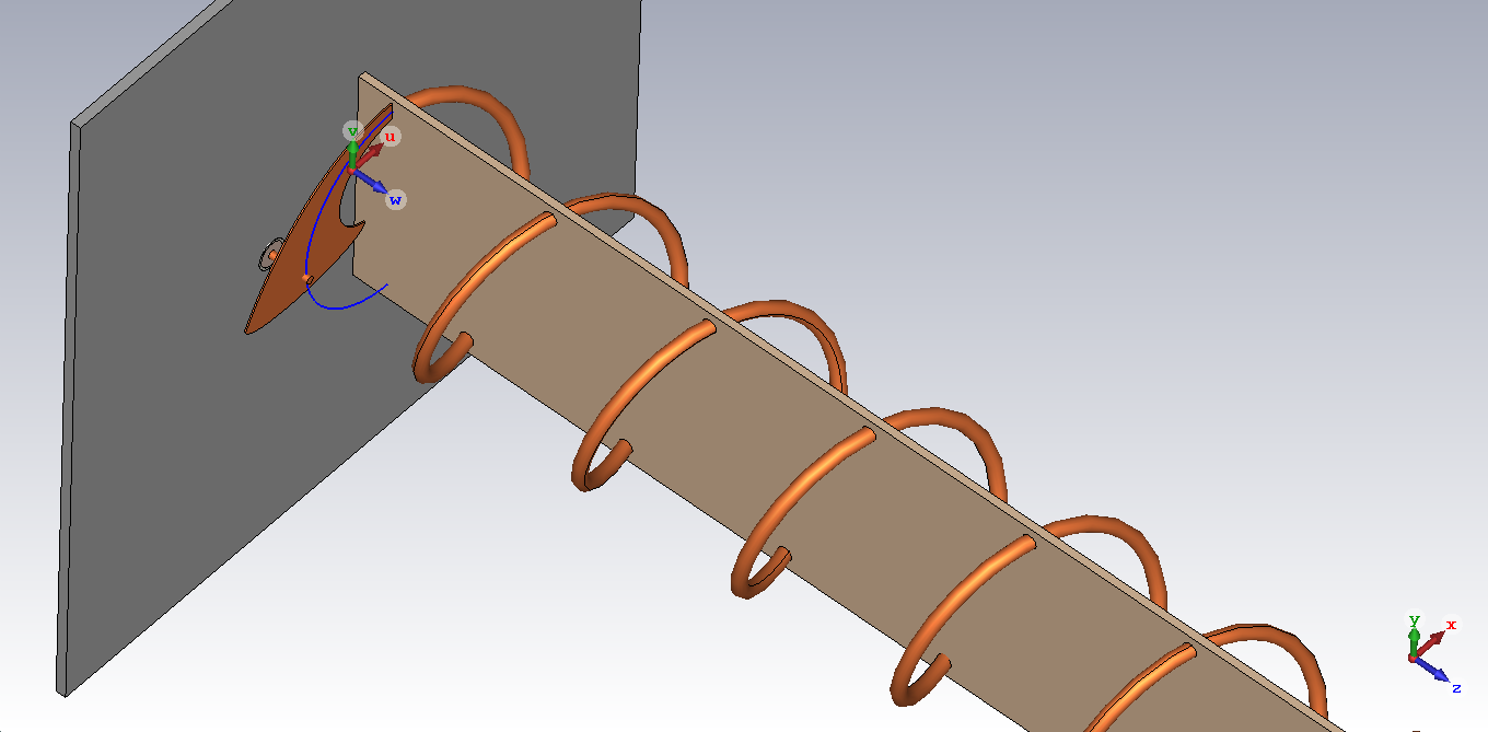

У меня были причины: 1 Обеспечить более широкую полосу согласования - чем длиннее трансформатор, тем более широкую полосу частот он обеспечивает) 2 Не создавать отдельный элемент(L/4 trans), органически вписать его в спираль.
Компенсировать реактивность ёмкостью(или индуктивностью) можно. но по той же причине (сужение полосы частот) не приемлемо для моего тех. задания.

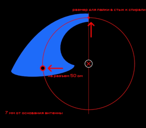

шаблон этого согласователя можно на принтере распечатать, а вот получится ли ножницами из медной фольги 0.3 мм по контуру такую загогулину вырезать...
и еще придется хотя бы одну опору (примерно по серединке) под ним сделать

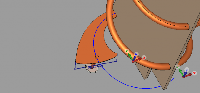

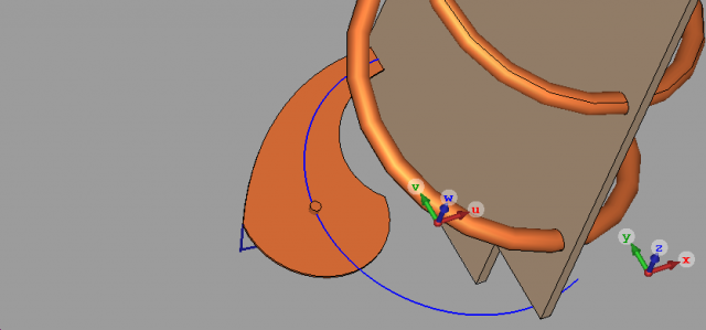

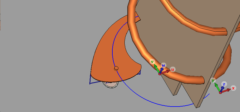

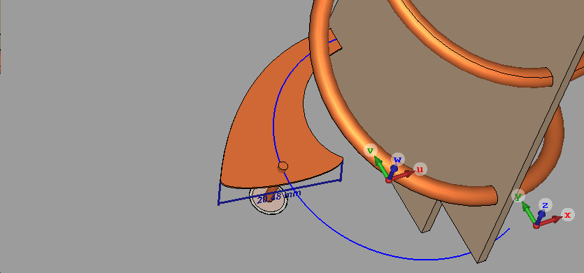

форма пятака и скругления трансформатора в месте припаивания разъема какая более предпочтительнее?
t3.png [ 43.73 Кб | Просмотров: 8773 ]
t2.png [ 41.22 Кб | Просмотров: 8773 ]
t1.png [ 43.48 Кб | Просмотров: 8773 ]

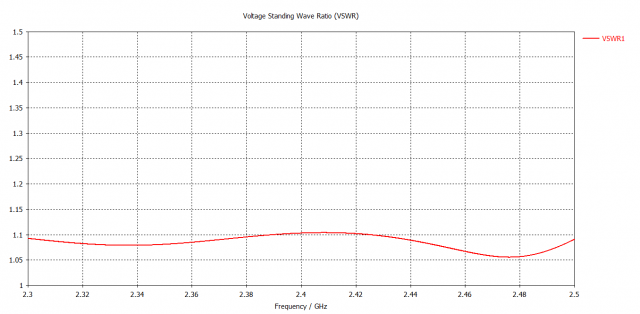

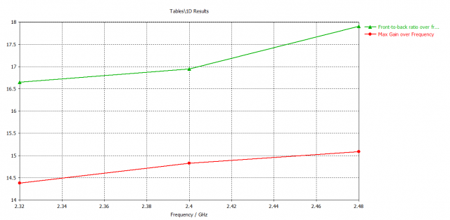

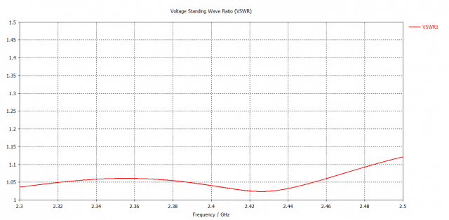

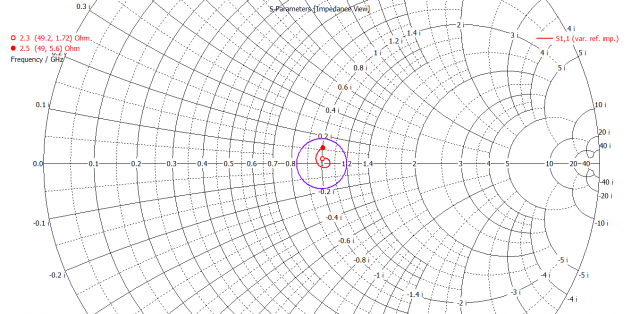

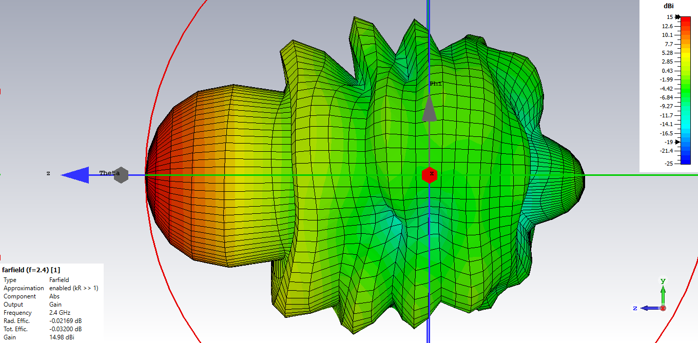

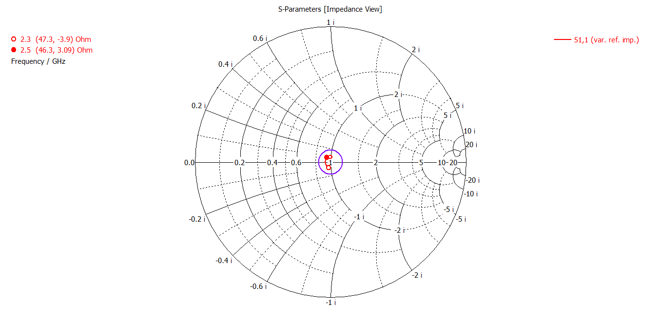

получилось согласовать спиральку 12 витков на 50 ом с помощью л/4 трансформатора (спасибо за совет) экспоненциальной формы с закруглением как на 1 фото.
диаметр проволоки взял 2.7 мм - какой продается в магазине. трансформатор на расстоянии 7 мм над основанием и с этого же уровня начинается начало первого витка спирали.
графики:
helix_12v_exp_38_vswr.png [ 16.71 Кб | Просмотров: 8741 ]
helix_12v_exp_38_gain_fb.png [ 18 Кб | Просмотров: 8741 ]
helix_12v_exp_38_s11.png [ 33.07 Кб | Просмотров: 8741 ]
helix_12v_exp_38.png [ 95.45 Кб | Просмотров: 8741 ]
helix_12v_exp_38_far.png [ 132.86 Кб | Просмотров: 8741 ]

шаблон л/4 трансформатора
helix_12v_exp_38.zip [4.59 Кб]
38.JPG [ 52.7 Кб | Просмотров: 8691 ]
СообщениеДобавлено: Вс 03 мар 2019 11:59
Сергей Викторович, а что если использовать не экспоненциальный трансформатор, а четвертьволновой короткозамкнутый шлейф из той же проволоки, а точку питания выбрать немного отступив от короткозамкнутого конца, т.е. так же наматываем спираль антенны, а потом параллельно рефлектору четвертьволновой трансформатор (из этой же проволоки) замкнутый на конце на рефлектор и точку питания уже подобрать немного отступив от короткозамкнутого конца, технологически проще, чем экспоненциальный трансформатор.
СообщениеДобавлено: Вс 03 мар 2019 13:57
Сообщений: 457
Откуда: KO69AK
спасибо за информацию Анатолий Анатольевич. Пока настраивал вариант с л/4 трансом заметил что этот вариант критичен к небольшим изменениям геометрии. Вариант с большей длинной транса мне показался более стабильным, сейчас комп оптимизирует его .
СообщениеДобавлено: Вс 03 мар 2019 15:57
Хотя и так очень все хорошо получается, но экспоненциальный трансформатор можно делать не только параллельным рефлектору, но и по отношению к рефлектору тоже экспоненциальным, ну или хотя бы от спирали к разъему немного расстояние что бы изменялось.
