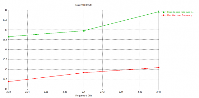

усиление и f/b
helix_v12_exp_33_gain_fb.png [ 17.45 Кб | Просмотров: 8867 ]

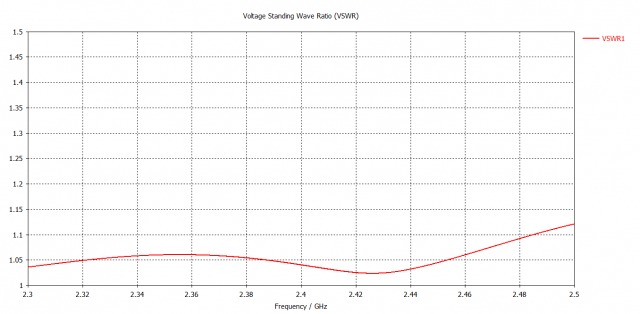

ксв
helix_v12_exp_33_vswr.png [ 16.79 Кб | Просмотров: 8867 ]

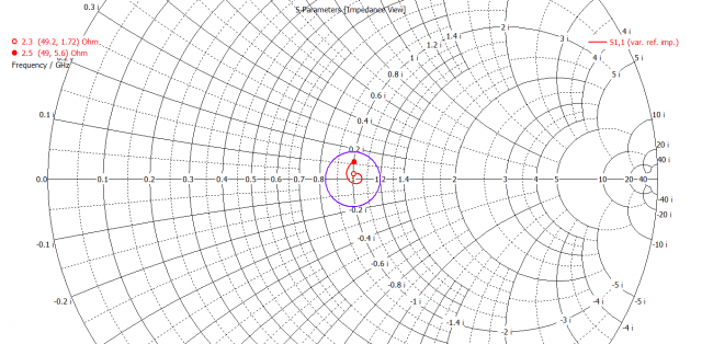

S11
helix_v12_exp_33_S11.png [ 68.68 Кб | Просмотров: 8867 ]

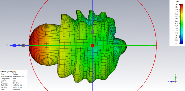

дн
helix_12v_exp_33_far.png [ 112.51 Кб | Просмотров: 8860 ]

получилось согласовать спиральку 12 витков на 50 ом с помощью л/4 трансформатора (спасибо за совет) экспоненциальной формы с закруглением как на 1 фото.
диаметр проволоки взял 2.7 мм - какой продается в магазине. трансформатор на расстоянии 7 мм над основанием и с этого же уровня начинается начало первого витка спирали.
