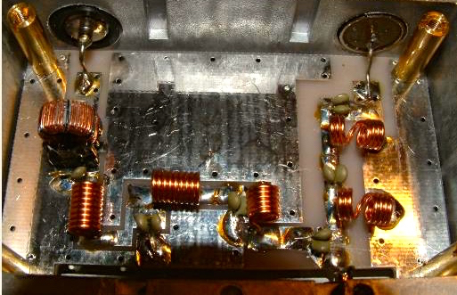

Для более конкретного обсуждения, обменом мнениями, результатами покупок
(удачных и неудачных) конструкций и существуют форумы с более живым общением.
Буду признателен вам за фото "внутренностей" вашей "parelectronics swl-end",
номиналы деталей, нюансы конструкции, результаты замеров и ваш вариант установки антенны.

UA1AAP
Как например, сделать копию такой антенны, по учебнику К.Ротхаммеля, без помощи реальных владельцев такой антенны?
1.jpg [ 227.43 Кб | Просмотров: 11104 ]
Сколько уйдет времени на эксперименты и будет ли результат, сопоставимый с оригиналом?

Очень похожа коробочка с детальками на дуплексёр, для ВЧ диапазонов...

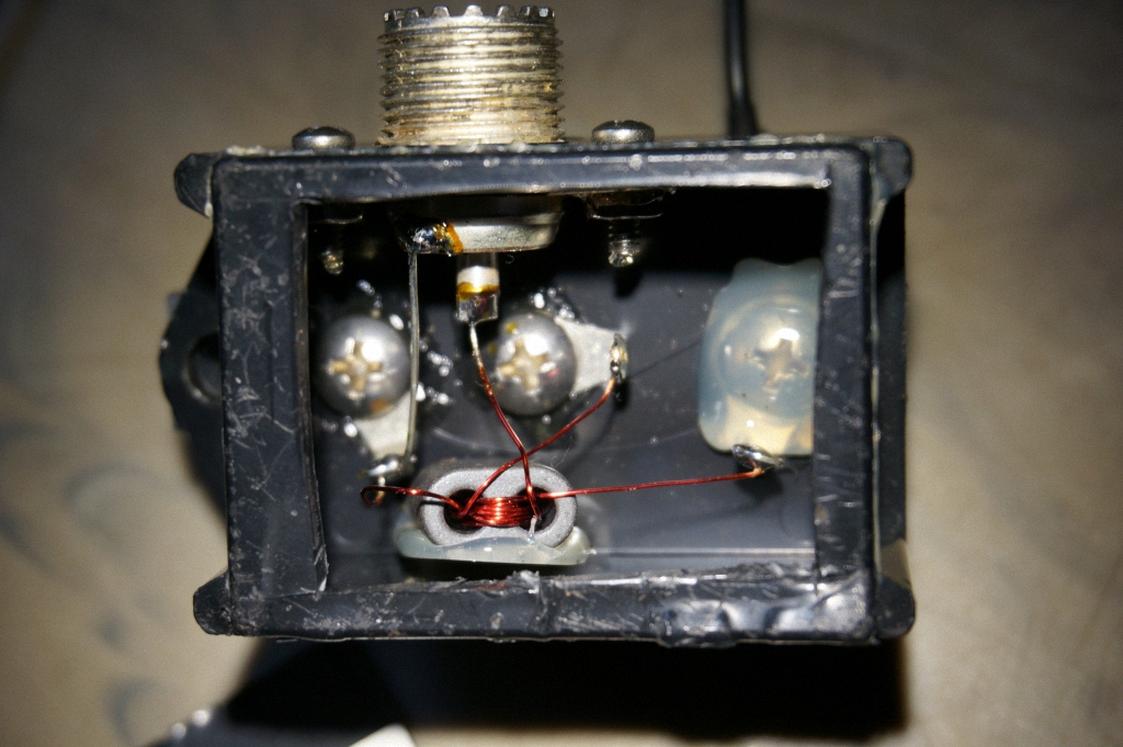

new, очень-очень хотели внутренности EF-SWL? Пожалуйста:
DSC00997_.jpg [ 519.77 Кб | Просмотров: 11009 ]
Ну что, теперь предлагаю Вам купить ее у меня. Коробочку заклеите сами =)
Простейший транс 9 к 1 на бинокле единственно что, земля вторичной обмотки может соединяться с землей первичной по-разному =)
Дай вам Бог здоровья дорогой товарищ!
Надеюсь внизу никаких проводов нет.
