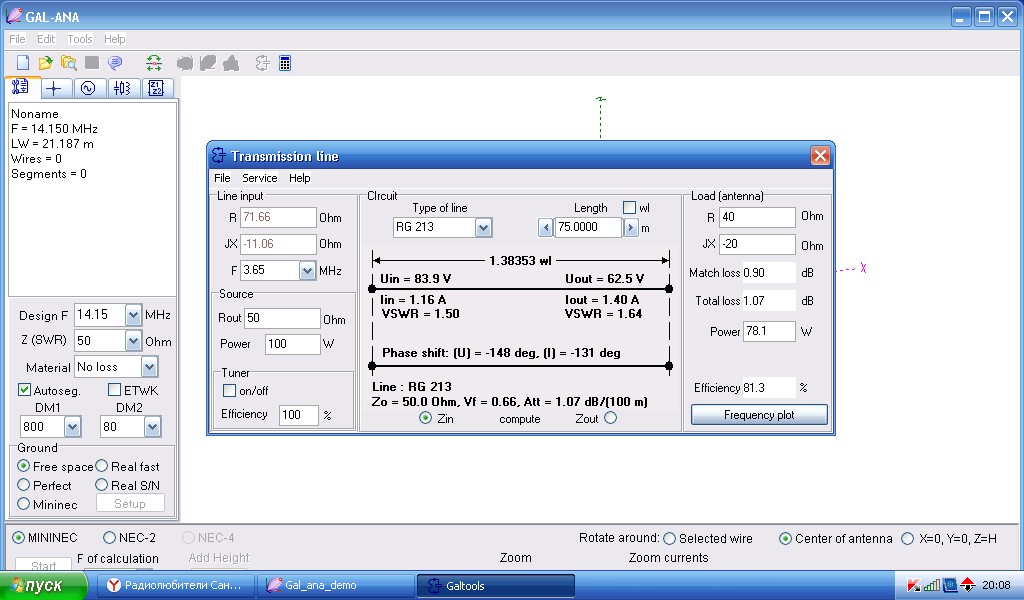

Юрий, просто есть такое подозрение, что коаксиальный кабель трансформирует сопротивление антенны. Если помните, то озвучьте длину и марку коаксиального кабеля, ну или что за диэлектрик в кабеле. Просто такие антенны, да и вообще антенны лучше запитывать кабелем полуволновой или кратной полуволне длиной, ну естественно с коэффициентом укорочения.
Если у Вас будет желание и время, то можете проверить, даже не выходя из дома. Для этого подключите дополнительный кусок коаксиального кабеля, метров 5-8, ну какой есть кусок, такой же или с таким же волновым сопротивлением и если КСВ поменяется, то значит кабель трансформирует, а если убегут резонансы, то плохо работает балун, хотя балун вроде неплохой.

Вот измерения ксв и импеданса, с дополнительным кабелем( в скобках) и без него:
1,813 2,5(2,25) 20(40)
1,828 1,5(1,5) 50(70)
1,842 2,5(2,2) 100(100)
3,500 2,0(2,25) 50(100)
3,587 1,3(1,1) 50(50)
3,663 2,5(2,25) 20(50)
7,000 2(1,75) 50(60)
7,227 2,5(1,5) 100(30)
 Заголовок сообщения: Re: Inverted V
СообщениеДобавлено: Пт 18 авг 2017 16:26
Сообщений: 171
Кабель применил RK50, длина около 75 метров, излишки смотаны в бухту. Коэффициент укорочения не использовал.
СообщениеДобавлено: Пт 18 авг 2017 20:32
Да, кабель трансформирует сопротивление антенны.
Что бы кабель передавал сопротивление антенны один в один, его длина должна составлять лямда/2 или кратные длины. При длине лямда/2 кабель(фидер) передает напряжение и ток с одного конца на другой одинаково, только меняет фазу, но нам на фазу особо наплевать, нам главное, что сопротивление не меняется, раз напряжение и ток не меняется с чего будет меняться сопротивление. При других длинах фидера (кабеля) происходит трансформация сопротивления. Только в одном случае фидер не будет трансформировать, если он нагружен на свое волновое сопротивление, но это в идеале, а в жизни антенна имеет или комплексное или отличное от 50 Ом сопротивление. Да же если фидер нагрузить чисто активным сопротивлением, но отличным от его волнового сопротивления произойдет трансформация сопротивления, да еще и реактивность появится.
Теперь ближе к теме, длина кабеля для работы в трех диапазонной антенне должна составлять 56 или 112 метров(это именно для этой антенны и для кабеля с Ку=0.66), тогда на 160 м это составит лямда/2 или лямда, на 80 м это лямда и 2-е лямды, на 40 м это 2-е лямды и 4-е лямды соответственно. Тогда сопротивление антенны будет передаваться один в один.
Но не надо спешить и резать кабель. С начала можно сопротивление антенны перепроверить следующим образом. Плохо, что Ваш антенный анализатор не измеряет по отдельности активное и реактивное сопротивление.
!. Надо взять на прокат антенный анализатор, который измеряет активное и реактивное сопротивление.
2. Измерить на каждом диапазоне по несколько точек.
3. Нужна программа GALANA, есть в свободном доступе в интернете.
4. В программе ГАЛА есть значек-параллельный колебательный контур, в нем есть инструмент, который позволяет определять как и какая длина кабеля трансформирует сопротивление.
5. В окнах программы указывается активное и реактивное сопротивление, для реактивного сопротивления соблюдается знак и длина кабеля, частота и рядом в окнах считываем сопротивления, активное и реактивное.
6. Так определяем истинное сопротивление антенны и как эта длина кабеля трансформирует сопротивление антенны.
Да небольшое отступление, что принципиально было делать 160 м диапазон путем добавления катушек? Не проще было просто добавит 160 м диапазон отдельным диполем. Настройка каждой антенны по отдельности, полосы шире, катушка в полотне антенны это всегда с сужение рабочей полосы, повышенные потери и низкий КПД. Если полотно не помещается на крыше, то концы антенны можно загибать, ведь на концах антенны ток маленький и сильно изменить диаграмму, усиление и сопротивление антенны не сможет.

СообщениеДобавлено: Пт 18 авг 2017 21:12
Вот скрин программы ГАЛА, в принципе думаю все понятно.
