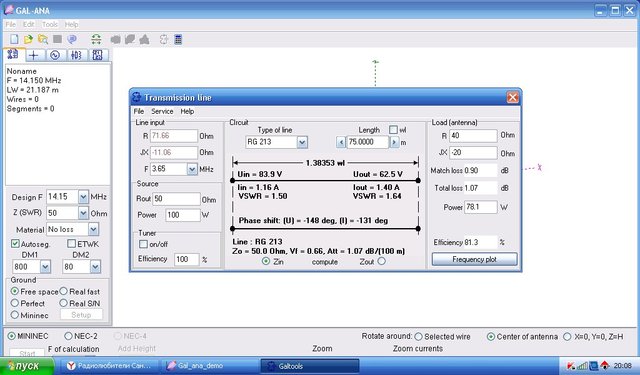

Да, кабель трансформирует сопротивление антенны.
Что бы кабель передавал сопротивление антенны один в один, его длина должна составлять лямда/2 или кратные длины. При длине лямда/2 кабель(фидер) передает напряжение и ток с одного конца на другой одинаково, только меняет фазу, но нам на фазу особо наплевать, нам главное, что сопротивление не меняется, раз напряжение и ток не меняется с чего будет меняться сопротивление. При других длинах фидера (кабеля) происходит трансформация сопротивления. Только в одном случае фидер не будет трансформировать, если он нагружен на свое волновое сопротивление, но это в идеале, а в жизни антенна имеет или комплексное или отличное от 50 Ом сопротивление. Да же если фидер нагрузить чисто активным сопротивлением, но отличным от его волнового сопротивления произойдет трансформация сопротивления, да еще и реактивность появится.
Теперь ближе к теме, длина кабеля для работы в трех диапазонной антенне должна составлять 56 или 112 метров(это именно для этой антенны и для кабеля с Ку=0.66), тогда на 160 м это составит лямда/2 или лямда, на 80 м это лямда и 2-е лямды, на 40 м это 2-е лямды и 4-е лямды соответственно. Тогда сопротивление антенны будет передаваться один в один.
Но не надо спешить и резать кабель. С начала можно сопротивление антенны перепроверить следующим образом. Плохо, что Ваш антенный анализатор не измеряет по отдельности активное и реактивное сопротивление.
!. Надо взять на прокат антенный анализатор, который измеряет активное и реактивное сопротивление.
2. Измерить на каждом диапазоне по несколько точек.
3. Нужна программа GALANA, есть в свободном доступе в интернете.
4. В программе ГАЛА есть значек-параллельный колебательный контур, в нем есть инструмент, который позволяет определять как и какая длина кабеля трансформирует сопротивление.
5. В окнах программы указывается активное и реактивное сопротивление, для реактивного сопротивления соблюдается знак и длина кабеля, частота и рядом в окнах считываем сопротивления, активное и реактивное.
6. Так определяем истинное сопротивление антенны и как эта длина кабеля трансформирует сопротивление антенны.

СообщениеДобавлено: Пт 18 авг 2017 21:12
Вот скрин программы ГАЛА, в принципе думаю все понятно.
