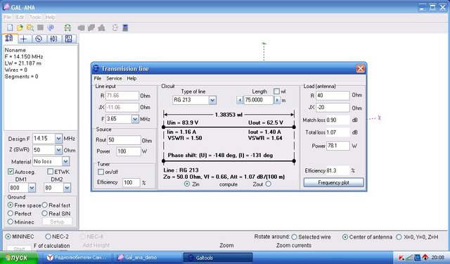

Но не надо спешить и резать кабель. С начала можно сопротивление антенны перепроверить следующим образом. Плохо, что Ваш антенный анализатор не измеряет по отдельности активное и реактивное сопротивление.
!. Надо взять на прокат антенный анализатор, который измеряет активное и реактивное сопротивление.
2. Измерить на каждом диапазоне по несколько точек.
3. Нужна программа GALANA, есть в свободном доступе в интернете.
4. В программе ГАЛА есть значек-параллельный колебательный контур, в нем есть инструмент, который позволяет определять как и какая длина кабеля трансформирует сопротивление.
5. В окнах программы указывается активное и реактивное сопротивление, для реактивного сопротивления соблюдается знак и длина кабеля, частота и рядом в окнах считываем сопротивления, активное и реактивное.
6. Так определяем истинное сопротивление антенны и как эта длина кабеля трансформирует сопротивление антенны.

СообщениеДобавлено: Пт 18 авг 2017 21:12
Вот скрин программы ГАЛА, в принципе думаю все понятно.
