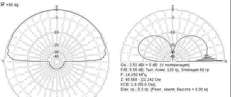

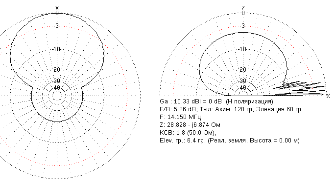

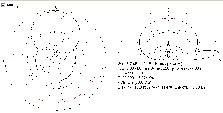

Почва с плохой проводимостью (каменистая ε=10, сухая s=2 mS/m),
Высота мачты 3.5м, антенна InvV два плеча по 5м, диапазон 20м,
установлена в 10 метрах от обрыва плато, высота плато 20 метров от подножия:
Комментарий к файлу: Антенна на холме
holm.png [ 6.66 Кб | Просмотров: 9412 ]
установлена в 10 метрах от обрыва плато, высота плато 200 метров от подножия:
holm2.png [ 5.99 Кб | Просмотров: 9412 ]
установлена в 10 метрах от обрыва плато, высота плато 1000 метров от подножия:
holm3.png [ 5.91 Кб | Просмотров: 9412 ]

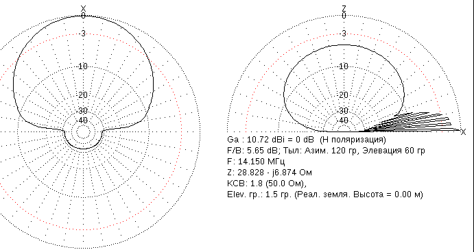

GP в тех же условиях, в 10м около обрыва. Потери в системе противовесов 12 Ом.
gp_gora.png [ 6.27 Кб | Просмотров: 9409 ]
А как выглядит эта система? Сколько штук и какой длины? 1/4 волны?
 Заголовок сообщения: Re: КВ-антенна для однодневных горных походов
СообщениеДобавлено: Ср 23 май 2018 12:22
2 шт. по 5.1м лежат симметрично на земле. При этом, входное сопротивление антенны GP около 45...50 Ом, т.к. 36+12=48 Ом.
