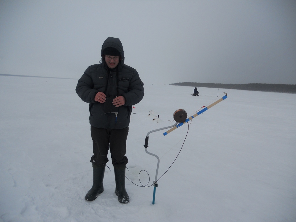

Продолжаем эксперимент.
В пятницу собрал нечто вроде удочки с 100мм катушкой, намотал 150м проволоки, устроил импровизированый противовес с грузиком (в лунку опускать, змей запускается только со льда), поставил между катушкой и противовесом резистор для снятия статики и подготовил трансивер.

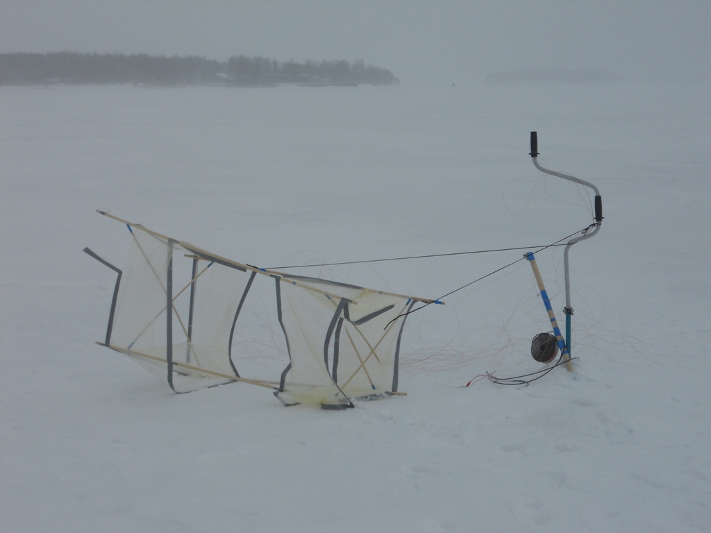

В субботу приехал в Приморск поздно и на лед вышел в районе 21 часа. Увы ветра не было. С разбегу поднял змей метров на 30, там он попал в слабый ветерок, провисел минут 5 не набирая высоту и стал падать. Короче, облом, а так хотелось послушать НЧ диапазоны, в особенности 160м.
В воскресенье вышли всем семейством на рыбалку. На льду нас встретил довольно сильный ветерок, метров 10 наверное. Пришли на место, засверлились, супруга с детьми занялись рыбалкой, а я поднял змея метров на 80, закрепил и подключил трансивер. Больше всего меня поразила 80ка. В 2 часа дня было слышно как народ из 6го района обсуждал проблемы отопления. Много станций из украины и даже из 4 района. На 160м очень заметный треск, видимо сказывается близость Приморска (примерно 1 км). 40 метров и выше, включая 10м забиты станциями (очередной test как-никак). К сожалению через полчасика мне пришлось уйти часа на полтора, оставив супругу наедине с удочками и змеем. Вернувшись я обнаружил сильно расстроеную супругу, кучу проволоки и змей на льду. Из-за резко усилившегося ветра лопнула одна из распорок змея и змей "растрепало". Ничего, к следующим выходным починю.
Итоги: 1. сварочная проволока 0.6 по прочности вполне достаточна, однако проволока слишком жесткая.
2. распорки змея надо делать крепче.
3. змей провисел стабильно, без посторонней помощи не менее 1.5 часов и если бы не резкое усиление ветра и авария, наверняка провисел бы дольше.
4. вариант с "удочкой" очень удобен, особенно при запуске змея.

Фото.
Комментарий к файлу: Авария, смотрится неприятно, но на самом деле ничего страшного.
Изображение 094.jpg [ 202.62 Кб | Просмотров: 11905 ]
Комментарий к файлу: Я, "удочка", "якорь"
Изображение 088.jpg [ 210.23 Кб | Просмотров: 11905 ]
UA1AUB

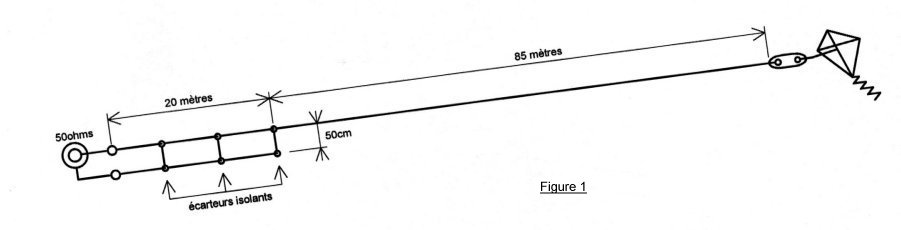

А вот как у "них":
Для DX связей на 80 м,
Эффективный угол - 45 и более,
Диэлектрические распорки из стекловолокна,
Полотно - алюминиевая нить (первый раз слышу о такой)
Автор - F6BQU Luc Pistorius
ant-zmey.jpg [ 17.37 Кб | Просмотров: 11732 ]
