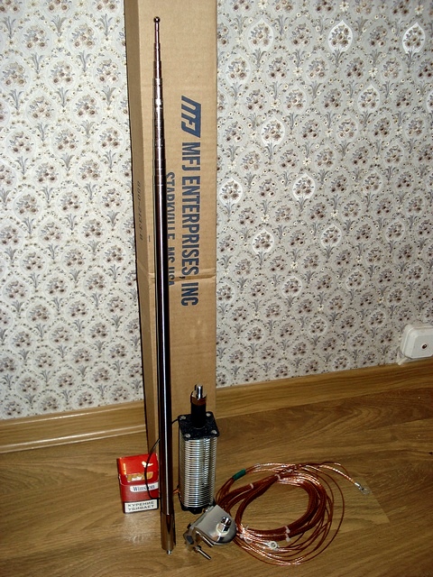

Надеюсь, что не очень уйду от темы, если в связке с MFJ-16XX продолжу информацию по MFJ-22XX.
Антенны одного производителя, похожего назначения.
MFJ-2286 8-BAND VERTICAL ANTENNA
Первые данные осмотра после распаковки:
Количество секций - 10 Диаметр нижней секции - 20мм
L транспортная - 70 см L рабочая - 5.6 м.
Вес "телескопа" - 450 г. Вес катушки - 260 г.
Катушка открытого типа, мощная, диаметр провода 1.5мм, но торцевые опорные пластины надо-бы потолще ! Приданы противовесы для "поля": готовый "паук" из отоженой меди, 4 штуки по 4.5 м в связке. Несколько жестковаты. Телескоп приходит в транспортной смазке. Секции подогнаны довольно плотно. При полной L - 5.6 м телескоп при подьеме с земли за нижнюю секцию заметно прогибается по всей длине ( 10 секций дают себя знать), но межсекционного люфта при этом нет. В вертикали стоит нормально. Явный плюс: - в рабочее положение антенна приводится буквально за 2-3 минуты! О качестве работы по сравнению с MFJ-16XX пока ничего сказать не могу, жду погоды и свободного времени для выезда в поле дня на 2-3 {as_gotow02}

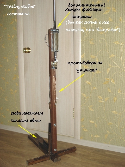

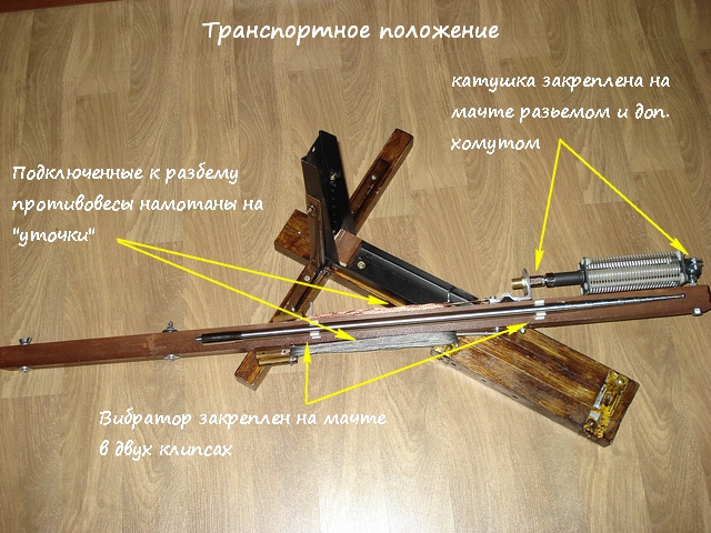

Наконец нашел время и подготовил к полевым испытаниям 8-диапазонный вертикал MFJ-2286. Планирую стартовать в сторону Финской границы 6-го мая по программе "куда глаза глядят". :) Срок поездки от 3 до 5 дней. Первая остановка в районе пос. Вещево Выборгского района на берегу Макаровского озера. Какого-то плана выхода в эфир нет, все по настроению. Буду вперемежку искать DX-ов "вертикалом", MFJ-1620, MFJ-1610 + "хишшников" в водоемах спиннингом. На борту Yaesu FT-857, СУ "MFJ Travel Tuner" и антенный анализатор АА-330М. Попробую составить примерную карту "резонансов" 2286 при различных положениях переключателя катушки. Производитель об этом подумать не удосужился...
+ сравню эффективность 16ХХ и почти шестиметрового штыря 2286.
