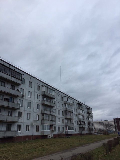

Оживим тему. У себя на QTH установил вертикал DL2KQ, 16.5 метров. Раскинул противовесы, завтра займусь настройкой противовесов.
IMG_3071.JPG [ 126.31 Кб | Просмотров: 11608 ]

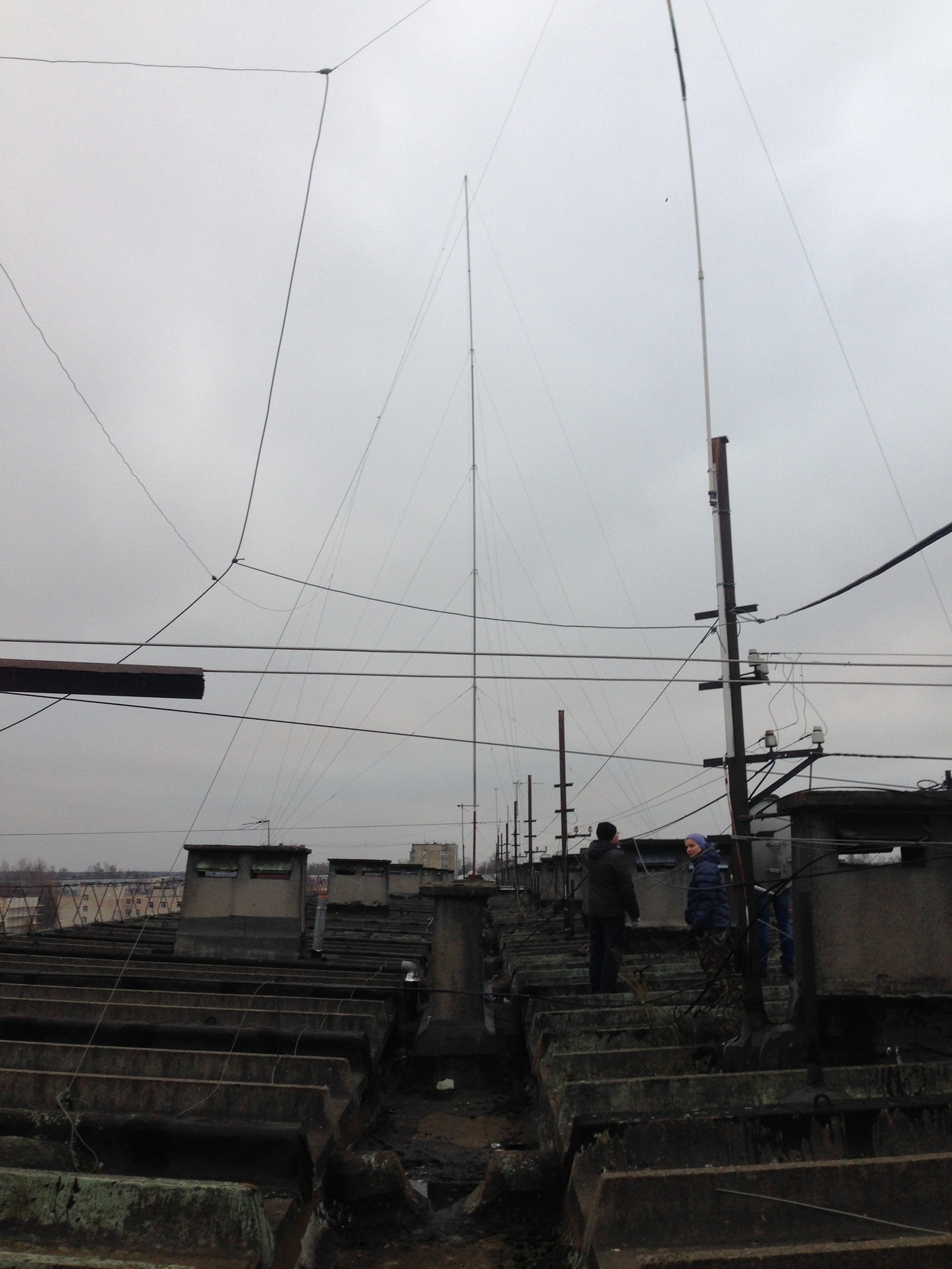

противовесы вынесены за периметр здания около метра.
IMG_3078.JPG [ 161.88 Кб | Просмотров: 11608 ]
IMG_3077.JPG [ 200.05 Кб | Просмотров: 11608 ]

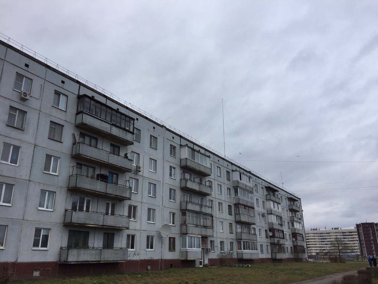

основание на высоте 3-х метров от основания крыши ,крыша покатая в центр
IMG_3015.JPG [ 800.59 Кб | Просмотров: 11606 ]

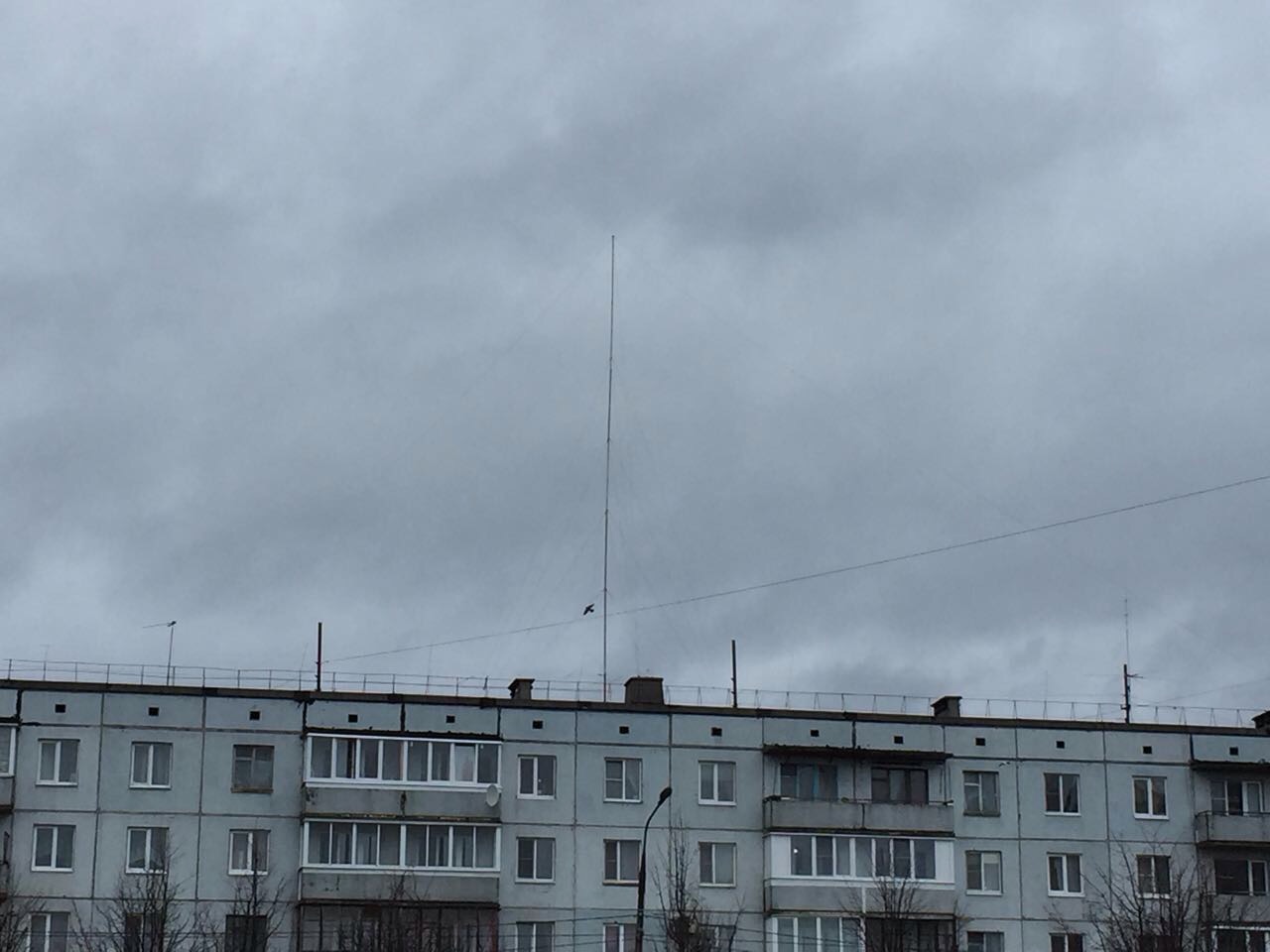

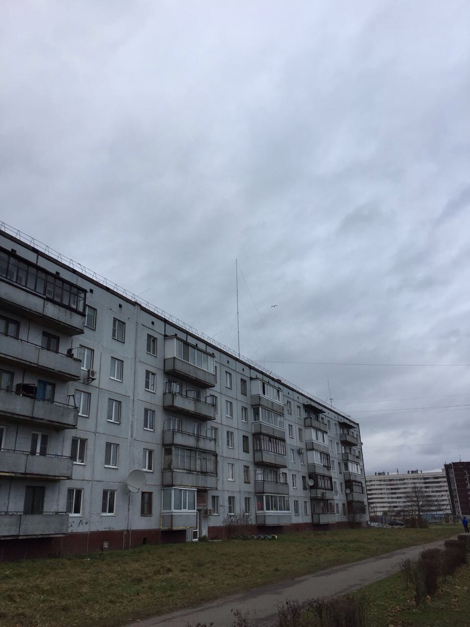

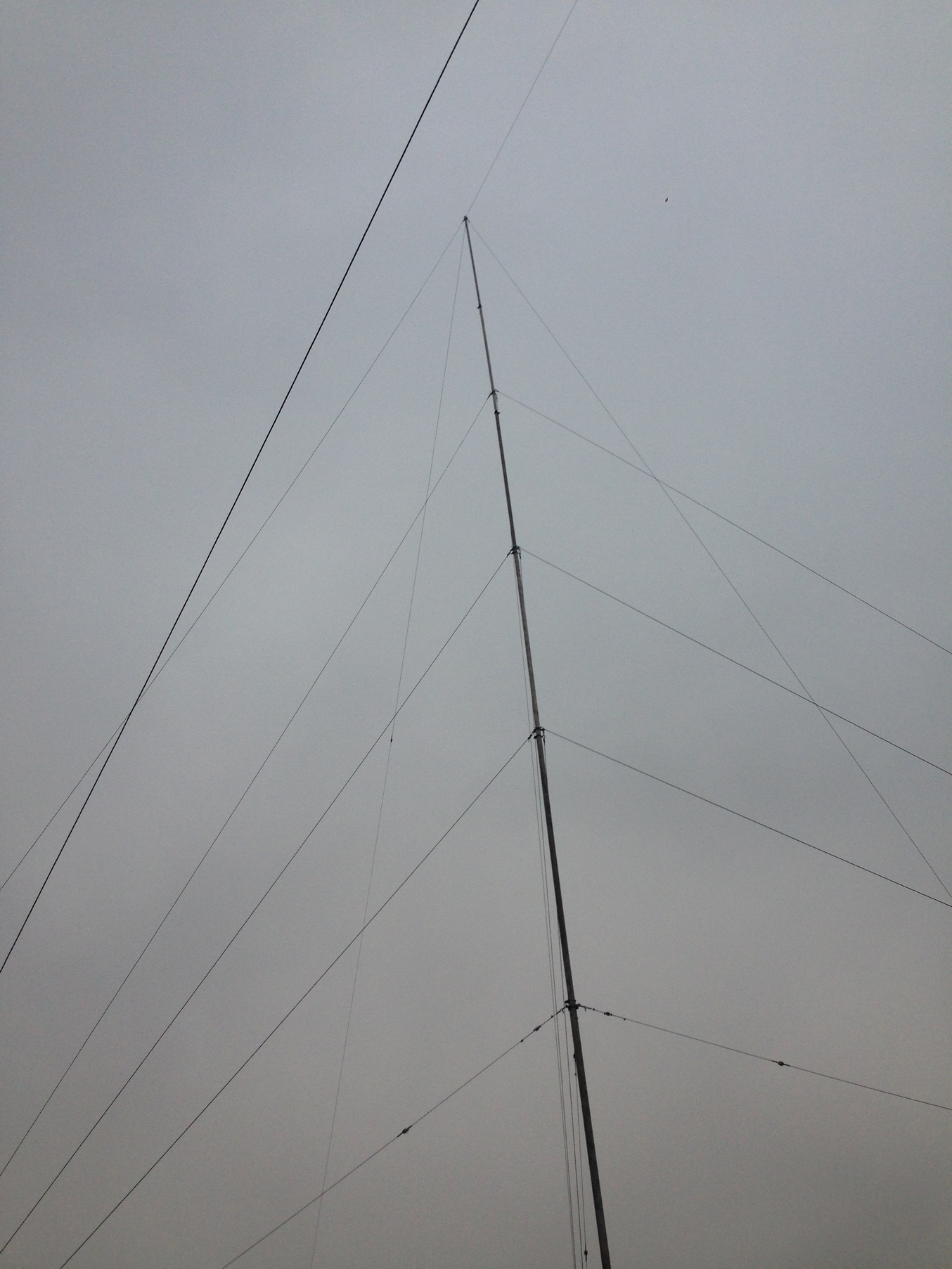

нижний лист-10 мм. Трубу кусок у сантехников купил,на даче с отцом сварили,потом в квартиру и на крышу,весом станина вышла кг 25-30, посадил на 4 болта к вентиляционной бетонной будке,монолитной. Как основание так и антенна на 3 стороны закреплена.станина и первое колена на тросах разбитых орехами,мачта далее оттягивается данлайном, еще 4-мя ярусами,плюс пятый емкастные нагрузки и поперек их растяжки,получилосьв четыре стороны.
