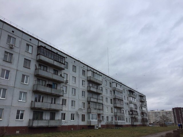

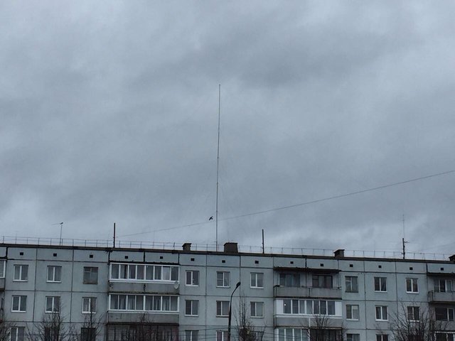

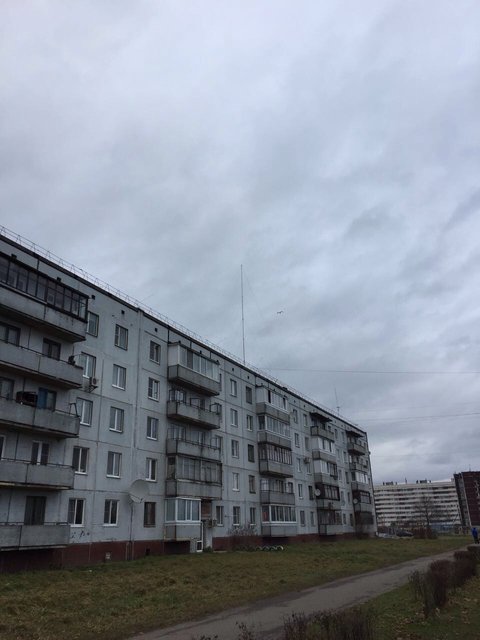

Оживим тему. У себя на QTH установил вертикал DL2KQ, 16.5 метров. Раскинул противовесы, завтра займусь настройкой противовесов.

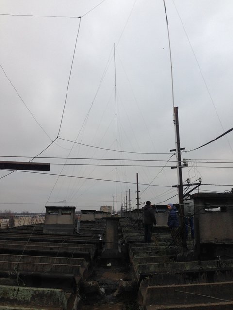

СообщениеДобавлено: Вс 12 ноя 2017 16:30
Сообщений: 126
противовесы вынесены за периметр здания около метра.

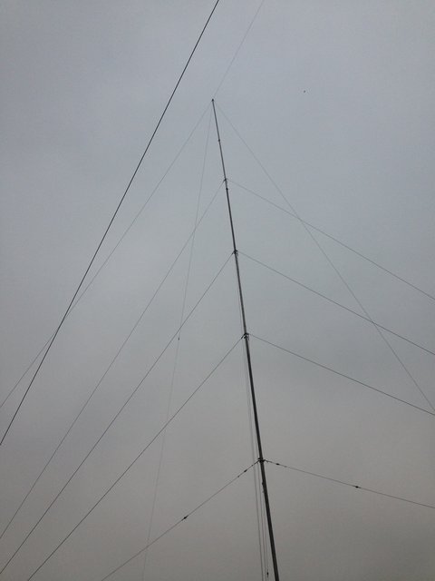

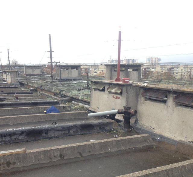

СообщениеДобавлено: Вс 12 ноя 2017 16:33
Сообщений: 126
основание на высоте 3-х метров от основания крыши ,крыша покатая в центр

СообщениеДобавлено: Вс 12 ноя 2017 18:09
Основание на месте варили? Или поднимали ?
СообщениеДобавлено: Вс 12 ноя 2017 20:57
Сообщений: 126
Варил на даче, потом поднимал.

СообщениеДобавлено: Вс 12 ноя 2017 21:21
Сообщений: 126
нижний лист-10 мм. Трубу кусок у сантехников купил,на даче с отцом сварили,потом в квартиру и на крышу,весом станина вышла кг 25-30, посадил на 4 болта к вентиляционной бетонной будке,монолитной. Как основание так и антенна на 3 стороны закреплена.станина и первое колена на тросах разбитых орехами,мачта далее оттягивается данлайном, еще 4-мя ярусами,плюс пятый емкастные нагрузки и поперек их растяжки,получилосьв четыре стороны.

СообщениеДобавлено: Пн 13 ноя 2017 23:24
Сообщений: 126
встала проблема настройки противовеса на 80 м диапазон. реактивку ниже 30 не опустить.
