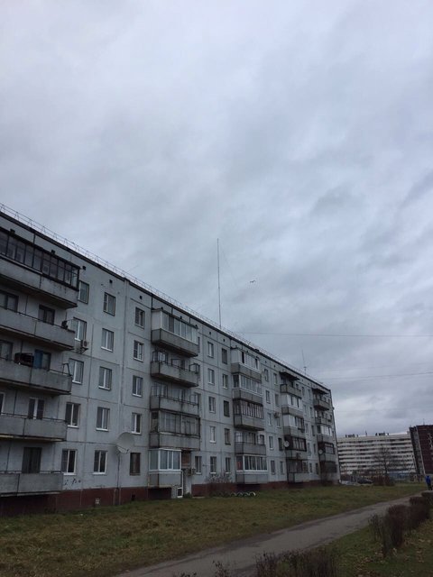

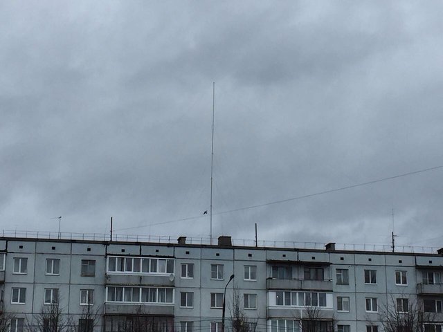

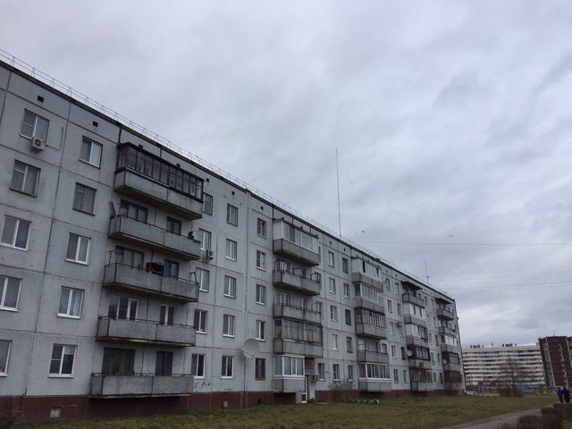

Оживим тему. У себя на QTH установил вертикал DL2KQ, 16.5 метров. Раскинул противовесы, завтра займусь настройкой противовесов.

противовесы вынесены за периметр здания около метра.

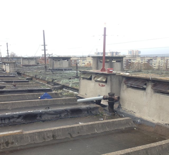

основание на высоте 3-х метров от основания крыши ,крыша покатая в центр
IMG_3015.JPG [ 800.59 Кб | Просмотров: 11371 ]
СообщениеДобавлено: Вс 12 ноя 2017 18:09
Сообщений: 2279
Основание на месте варили? Или поднимали ?
СообщениеДобавлено: Вс 12 ноя 2017 20:57
Сообщений: 126
Варил на даче, потом поднимал.
СообщениеДобавлено: Вс 12 ноя 2017 21:04
Сообщений: 2279
Мощно выглядит))
СообщениеДобавлено: Вс 12 ноя 2017 21:21
Сообщений: 126

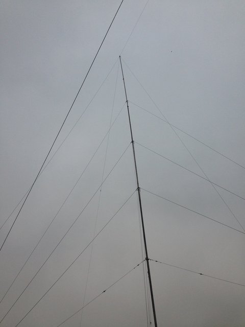

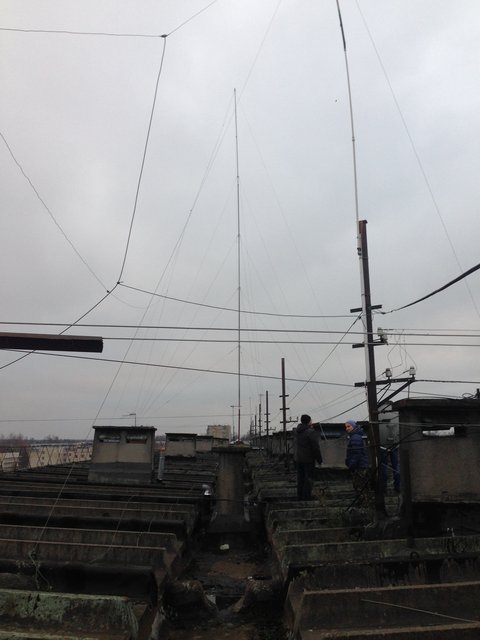

нижний лист-10 мм. Трубу кусок у сантехников купил,на даче с отцом сварили,потом в квартиру и на крышу,весом станина вышла кг 25-30, посадил на 4 болта к вентиляционной бетонной будке,монолитной. Как основание так и антенна на 3 стороны закреплена.станина и первое колена на тросах разбитых орехами,мачта далее оттягивается данлайном, еще 4-мя ярусами,плюс пятый емкастные нагрузки и поперек их растяжки,получилосьв четыре стороны.

встала проблема настройки противовеса на 80 м диапазон. реактивку ниже 30 не опустить.
