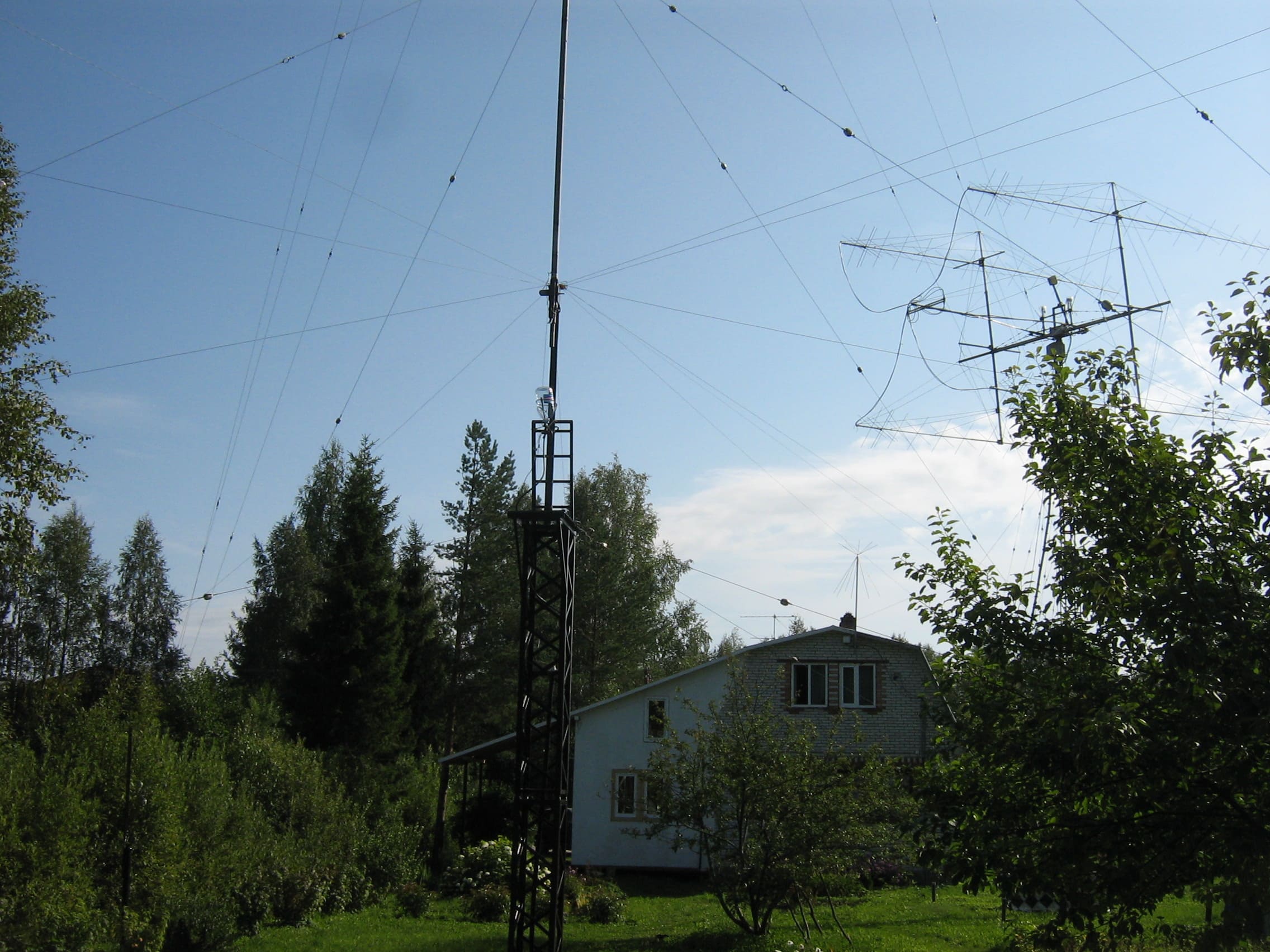

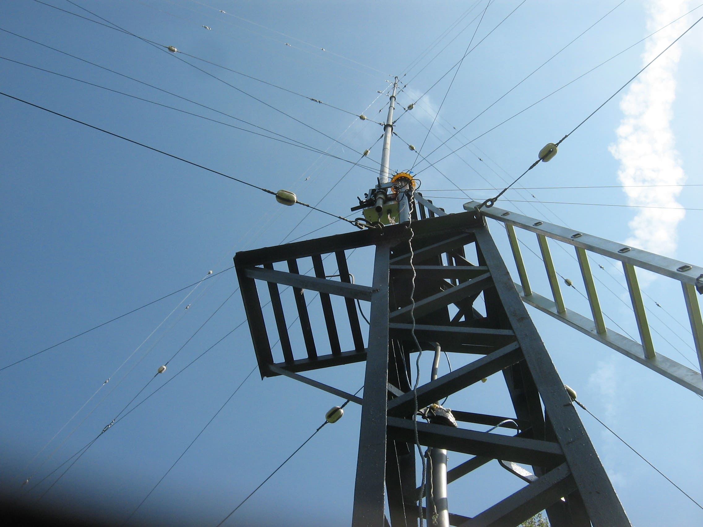

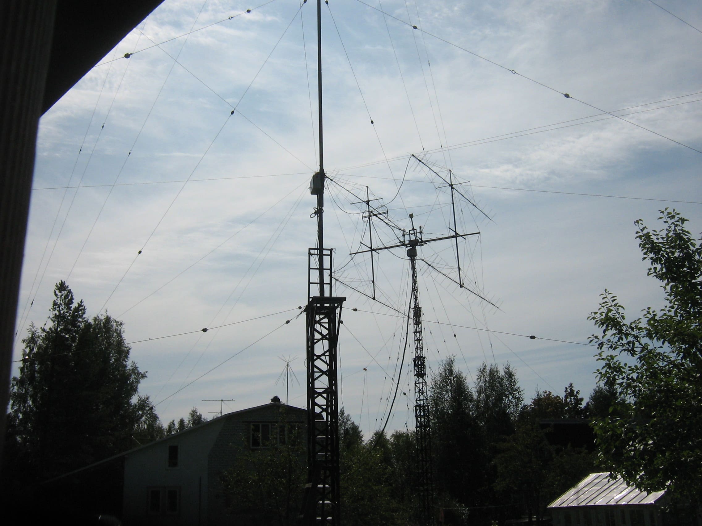

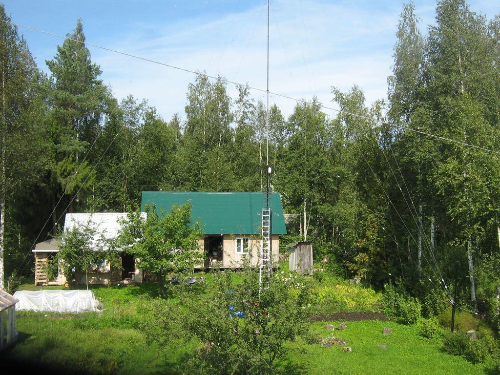

Вот снимки антенны и всё, что в зоне её, на сарае и бани крыша метал. Длина крыши сарая больше 9 метров, скорее всего проблема связана с ней.

СообщениеДобавлено: Ср 22 янв 2020 13:55
А кольца на основном излучателе, за которые крепятся оттяжки, из какого материала?
СообщениеДобавлено: Ср 22 янв 2020 17:04
Сообщений: 423
Откуда: ????
Кольца металл. Думал не УКВ и для 40 метров не сильно скажется.
СообщениеДобавлено: Ср 22 янв 2020 20:06
8 витков это очень мало. Есть подозрение, что Вы настроили антенну на 40 метрах не на 5/8, а на лямда/2. Должно быть те 32 витка, которые получились на 160 метров, ну или около, тогда резонанс будет на 5/8 ламда. Вот отсюда и большое входное сопротивление. А крыша сарая не при делах.
