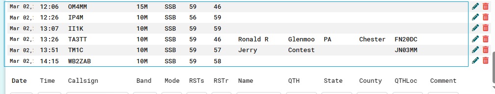

Напоследок для завершения экспериментов с укороченным диполем сделал ещё одну конструкцию "лучей" длиной 2,5 метра, на ПВХ трубе разместил пять "ниток" провода сечением 0,5мм. В комплекте с антеннын тюнером ATU-100 такое решение позволяет работать на верхнем участке диапозона КВ - на 10, 12 и 15 метрах. Удалось провести QSO с несколькими удалёнными корреспондентами.
Для связей 20 метров и ниже по частоте - будем искать другое решение...

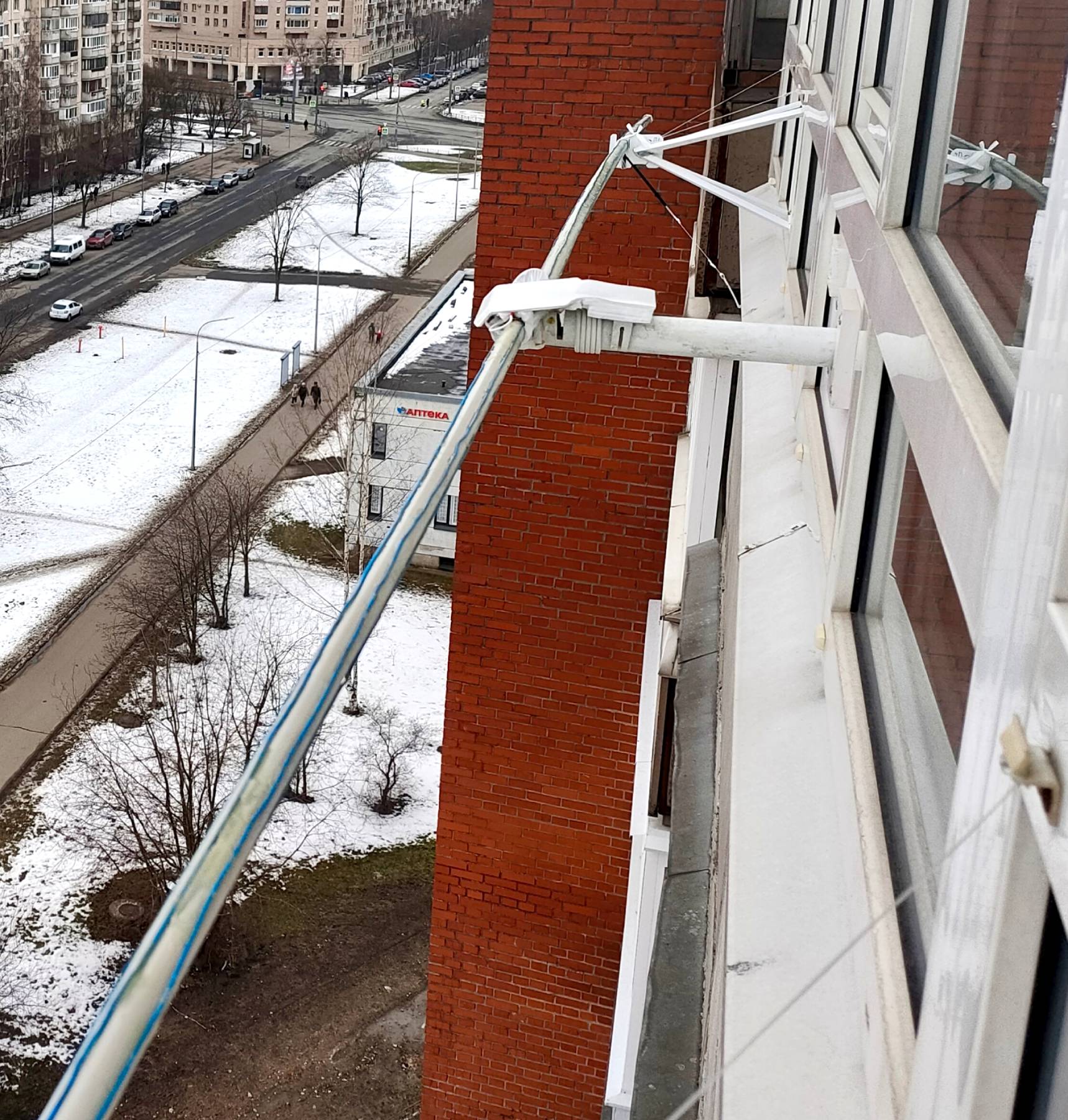

Луч пятый (по порядку их испытания)
А 05.jpg [ 461.91 Кб | Просмотров: 16181 ]

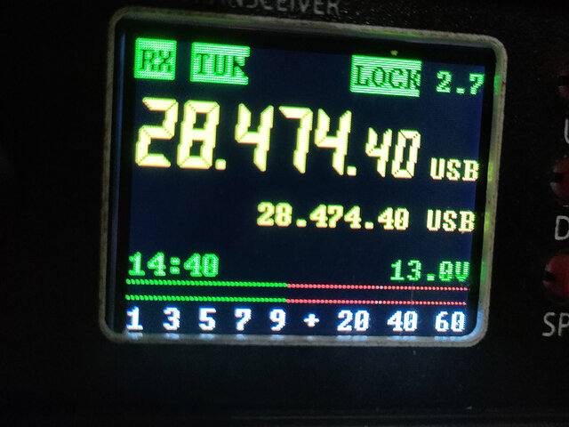

Давно уже не разворачивал антенну на балконе, сегодня попробовал, поскольку есть активность на CQ WW, много станций на 10 и 15 метрах
 Заголовок сообщения: Re: Антенна КВ на балконе
СообщениеДобавлено: Сб 25 окт 2025 20:13
Сообщений: 208

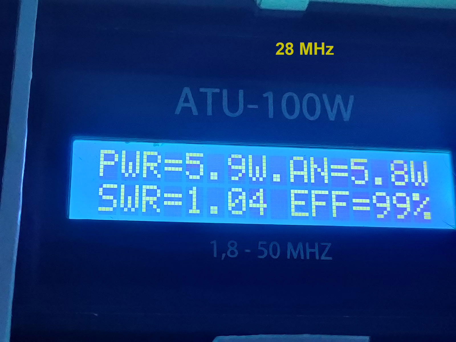

С тюнером ATU100 достигается КСВ=1.05 на 10 метрах, и КСВ=1,5 на 15 метрах. Провёл пару QSO с Е70Т и IB4X, всё работает! После выезда на Валдай в первый раз удалость прикоснуться к трансиверу, всё некогда...
