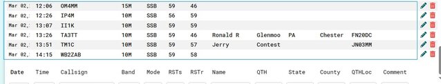

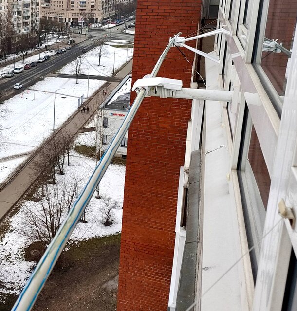

Сообщений: 208
Напоследок для завершения экспериментов с укороченным диполем сделал ещё одну конструкцию "лучей" длиной 2,5 метра, на ПВХ трубе разместил пять "ниток" провода сечением 0,5мм. В комплекте с антеннын тюнером ATU-100 такое решение позволяет работать на верхнем участке диапозона КВ - на 10, 12 и 15 метрах. Удалось провести QSO с несколькими удалёнными корреспондентами.
Для связей 20 метров и ниже по частоте - будем искать другое решение...

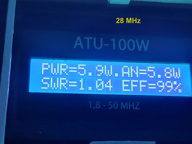

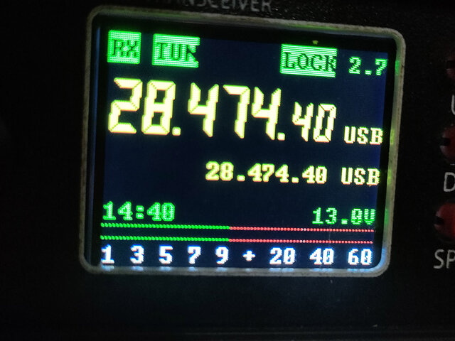

Сообщений: 208
С тюнером ATU100 достигается КСВ=1.05 на 10 метрах, и КСВ=1,5 на 15 метрах. Провёл пару QSO с Е70Т и IB4X, всё работает! После выезда на Валдай в первый раз удалость прикоснуться к трансиверу, всё некогда...

Может быть, двенадцатиэтажку можно будет модернизировать, чтобы она поворачивалась... По спиральной намотке: среди моих "лучей" есть один комплект со спиральной намоткой - эффект оказался близкий к нулю, характеристики антенны практически не изменились, описание в ветке есть. Последний из реализованных лучей - длиной по 2,3 метра из пяти параллельно расположенных проводов по диаметру трубы электротехнической D=20mm
