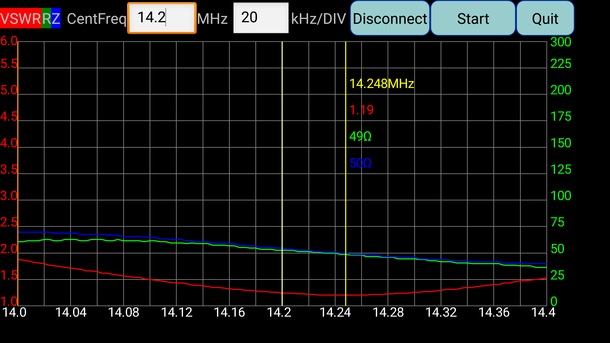

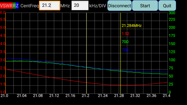

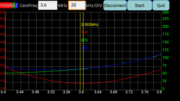

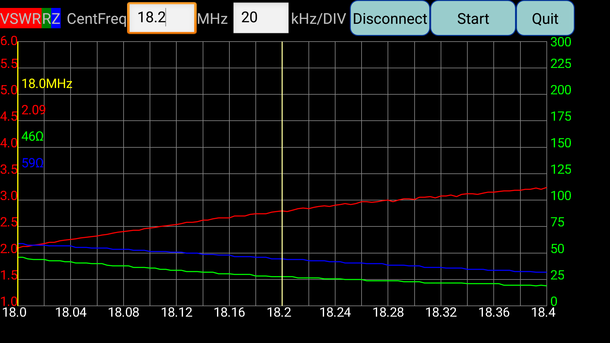

СообщениеДобавлено: Пт 30 сен 2016 00:04
Сообщений: 1070
Откуда: KO59GU
RD1AP писал(а):
Вчера пришло мне такое чудо, я уже и забывать стал. Поеду в выходные на дачу, проверю как работает.
Повесил сие чудо, только самодельное у себя, вместо дельты на 80м. Пока объективной оценки дать не могу, ибо прохождение отсутствует, все трещит, но резонансы имеются там, где должны быть (после танцев с бубном :) ). Работает и на 160м, если запитать напрямую, минуя транс.
Транс на кольце FT140-43 2/14 витков, 100 пФ параллельно первичке. Вибратор из полевки : 2.3 м до катушки, катушка 7 витков на 40мм ПВХ трубе, далее 39м провода. Высота подвеса: 30м точка питания, ~22м дальний конец. Заземление на перила балкона.
З. Ы. На 160м, небольшой мощностью в 3R дают 59-59+, в SSB.
З.Ы.Ы Полоса дикая....на 80 по ксв 2 = 300 кГц.....потери в кольце наверное.

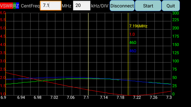

Вот такая картина по диапазонам у меня сейчас на этой антенне. На 28 КСВ >2.
5.png [ 57.3 Кб | Просмотров: 12179 ]
4.png [ 56.25 Кб | Просмотров: 12179 ]
3.png [ 55.94 Кб | Просмотров: 12179 ]
2.png [ 54.35 Кб | Просмотров: 12179 ]
1.png [ 56.24 Кб | Просмотров: 12179 ]

Кондер есть параллельно разъему?
