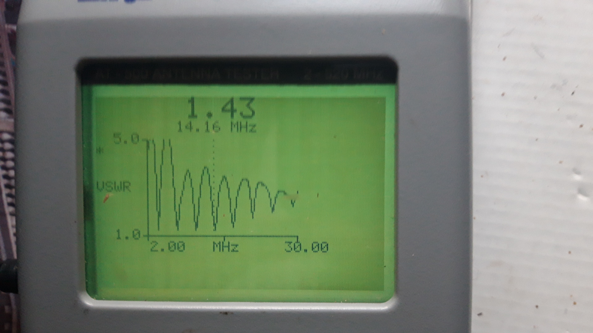

IMG-20210115-WA0000.jpeg [ 698.53 Кб | Просмотров: 17417 ]
У меня получилось так. От транса до катушки расстояние 2 м. Катушка имеет 10 витков на оправке 32 мм из пвх сантех трубы, далее 37,5 м одинарной полёвки П-274. График прилагаю.

Какой выполнен коэффициент трансформации, 64:1?
На Amidon-43, какого диаметра? Не сильно греется?

Коэффициент тансформации 64:1, транс был нагружен на резистор 3250 Ом. Кольцо FT-240-43, сделан по схеме PD7MAA. При 100 w кольцо еле тёплое.

Антенна висит в виде слопера, верхняя точка 12 м., нижняя 6 м. Правда "землю" пришлось прикрутить, меньше шумов стало, и перестал плясать ксв.
