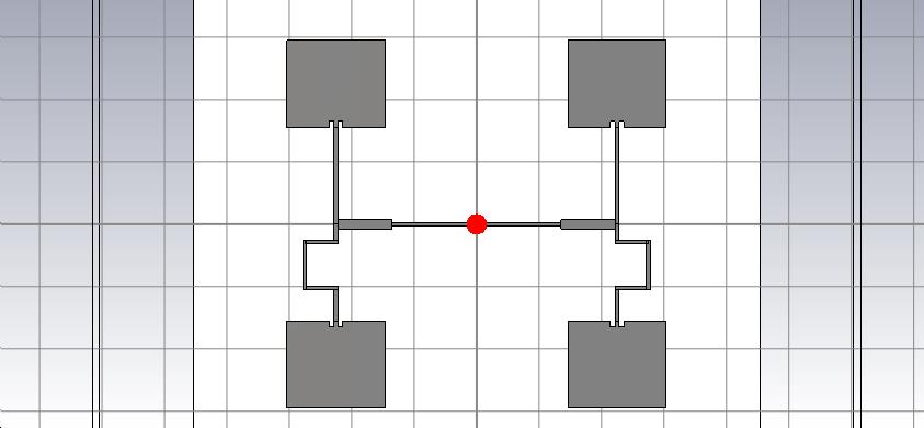

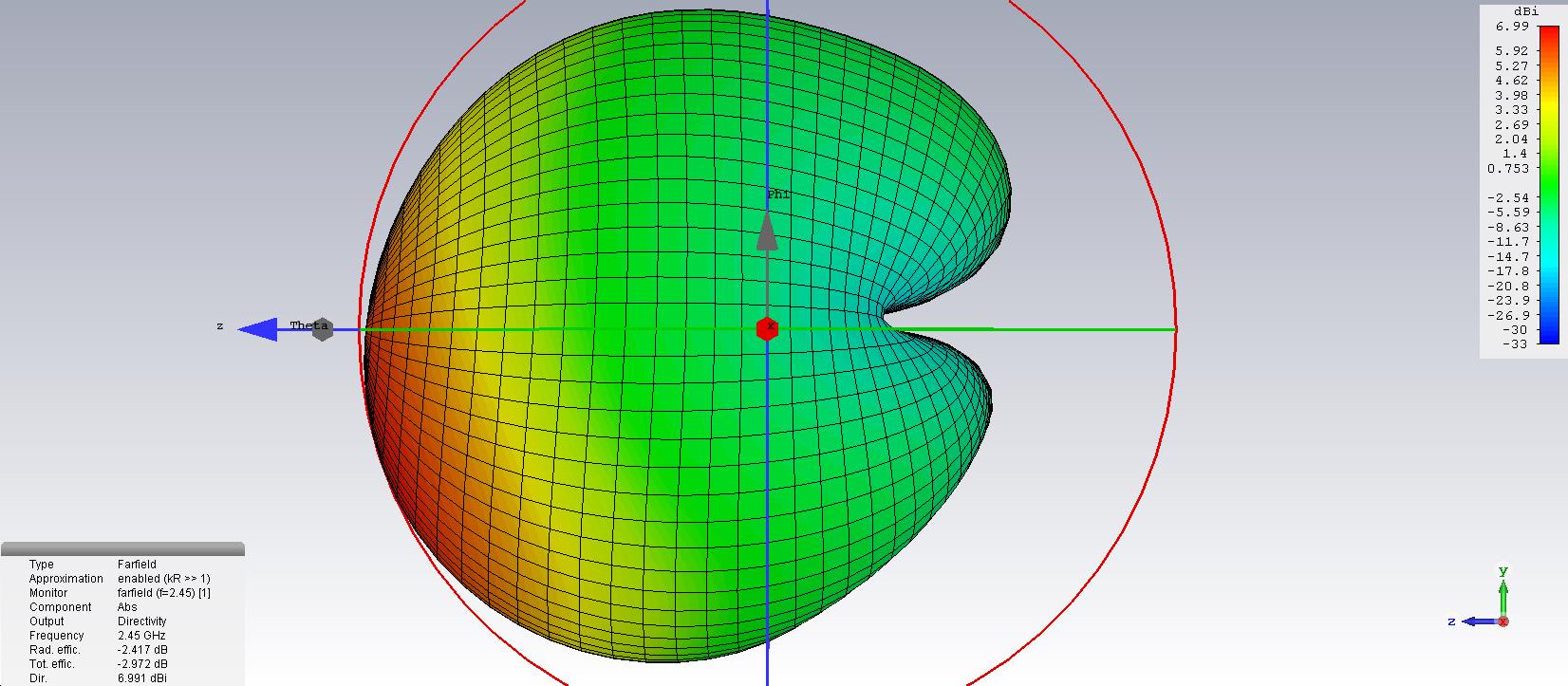

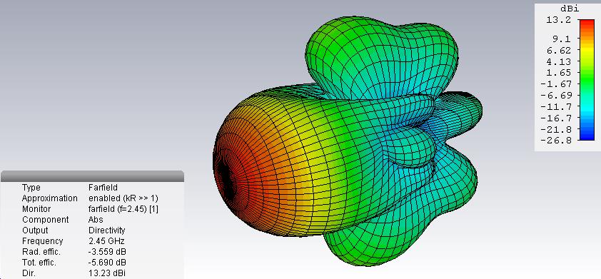

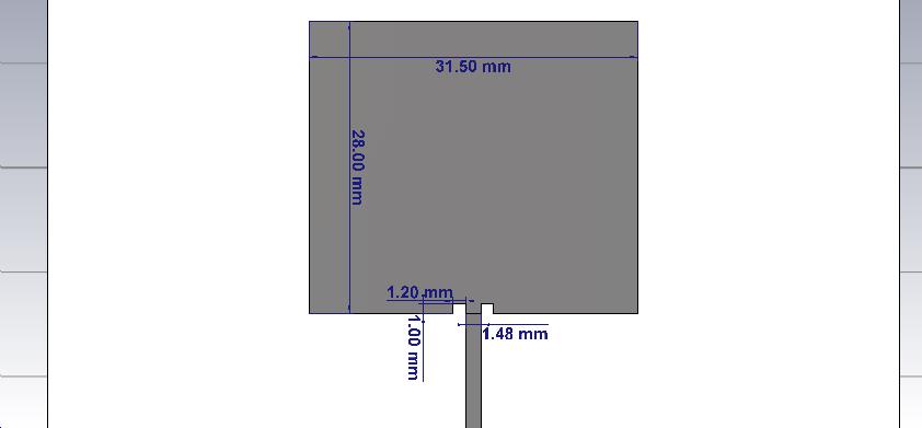

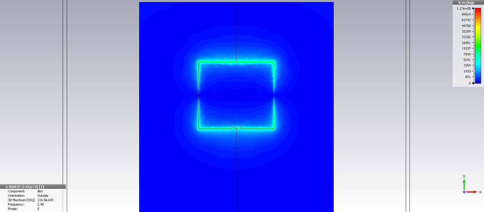

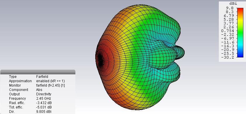

Покрутил размеры одиночного патча на материале толщиной 3 мм FR-4. с расчетами калькулятора вообще не совпадают размеры.
Такая вот штука получилась

вид

СообщениеДобавлено: Чт 28 дек 2017 09:48
Нормально получается, ждем продолжения!

первый вариант что на фторопласте думаю можно модернизировать - немного сместить точку запитки, чтобы одна линия получилась чуть длиннее другой. расфазировка должна пропасть
СообщениеДобавлено: Чт 28 дек 2017 10:23
Можно запитать патчи не по горизонтали парами, а по вертикали. Тогда по вертикали нижний патч переворачивается на 180 градусов, а линия нижняя, до общей точки питания верхнего и нижнего патча, делается длиннее на необходимый вазовый сдвиг. Как вариант.

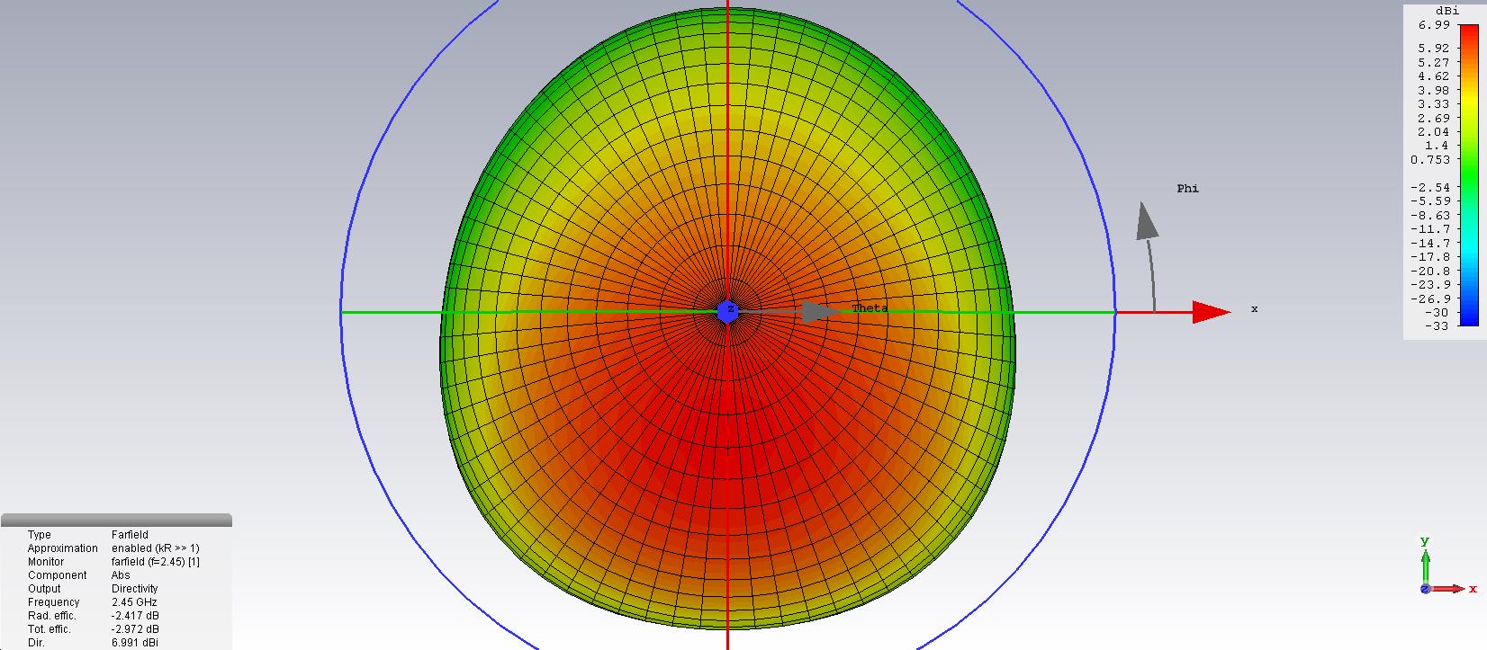

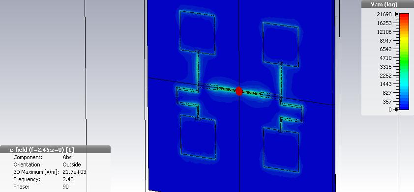

два патча по горизонтали соединил параллельно на Вашем текстолите - получилась рыбка :)
pfarfield.jpg [ 65.82 Кб | Просмотров: 8797 ]
СообщениеДобавлено: Чт 28 дек 2017 22:08
Ну что, нормально с боков сжало. Еще так же с верху сожмет и будет очень хорошо.

Делали с друзьями в позапрошлом году патчи для RFID на роджерсе и на стеклотекстолите сравнивали усиление. Получилось, что лучше всего работает железный патч с диэлектриком ввиде воздуха и шлейфовым делителем под ним. Запитка по сторонам 90 градусов. Там и повторяемость лучше. Резали лазером. Из меди 0,35 -0,5мм. Но я думаю и ножницами достаточно точно получится. Даже из оцинковки резали неплохо получалось.
73! de R1TX

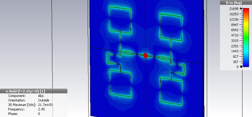

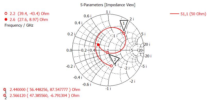

так правильно?
ppcb1.jpg [ 29.97 Кб | Просмотров: 8770 ]
СообщениеДобавлено: Пт 29 дек 2017 10:45
Да, вот так. Красотища!

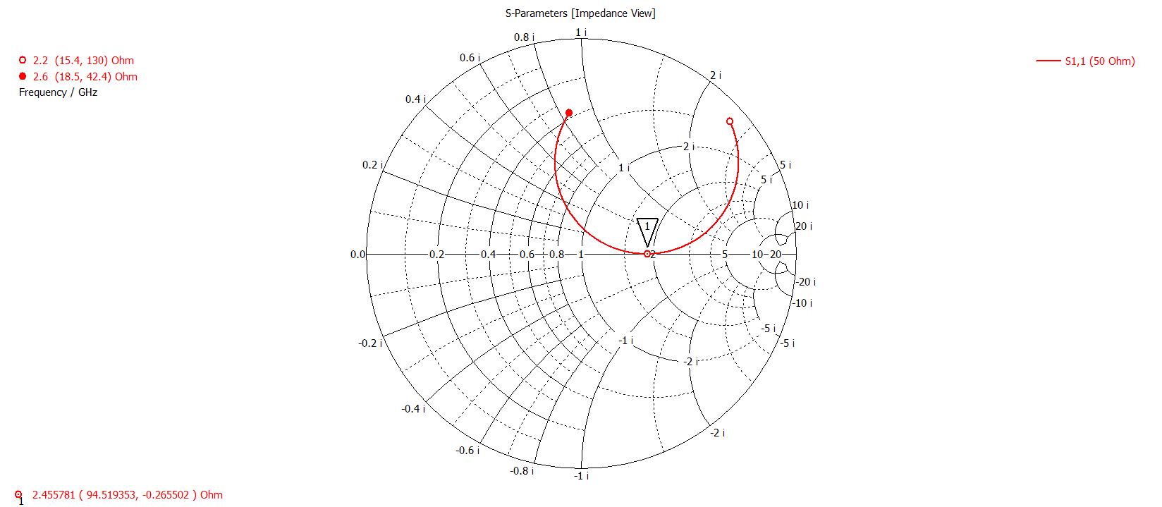

Получается вот так пока что.
psmith1.jpg [ 47.7 Кб | Просмотров: 8677 ]
pfield90.jpg [ 33.84 Кб | Просмотров: 8677 ]
pfield0.jpg [ 39.35 Кб | Просмотров: 8677 ]
pfarfield1.jpg [ 69.63 Кб | Просмотров: 8677 ]
СообщениеДобавлено: Сб 30 дек 2017 15:32
Длиной линий надо по манипулировать. Ждем следующих результатов.
