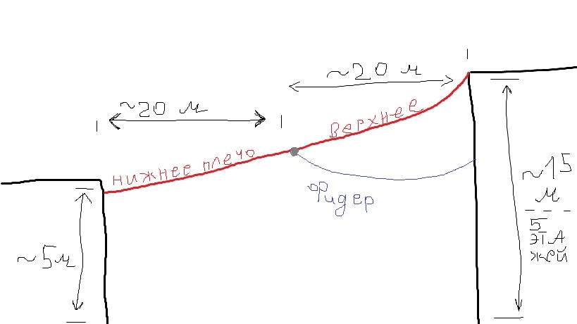

СообщениеДобавлено: Пт 12 окт 2012 23:36
Новый точечный рисунок.jpg [ 41.61 Кб | Просмотров: 11907 ]
Имеет-ли какую-то особую разницу подключение центральной жилы к верхнему плечу диполя или к нижнему?!
