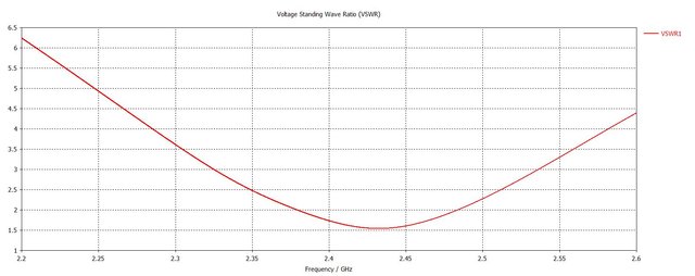

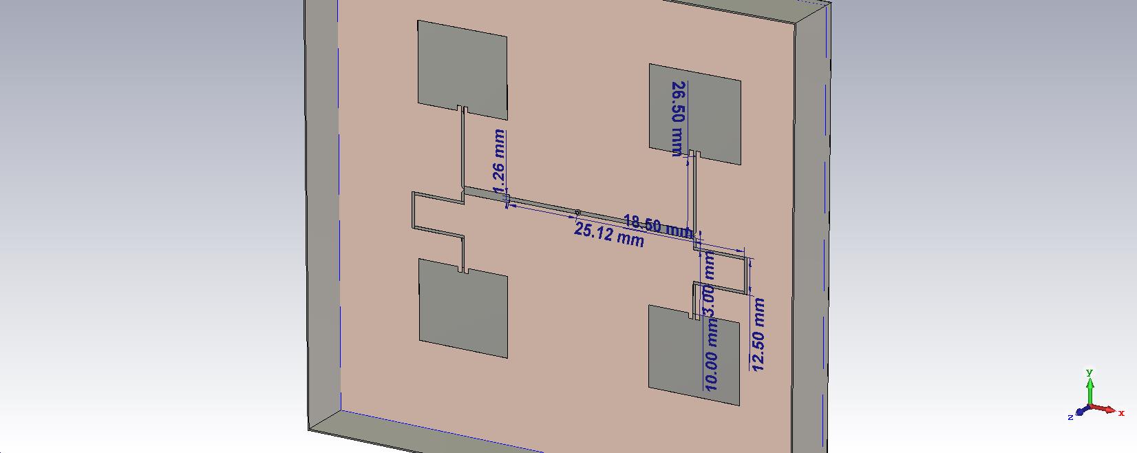

предполагаю что кучнее график не получится.
psmitch.jpg [ 93.24 Кб | Просмотров: 8162 ]
СообщениеДобавлено: Пн 01 янв 2018 19:17
Сообщений: 465
Откуда: KO69AK
бортик по периметру высотой 15 мм. график выше при питание патчей 110 омными линиями.усиление 13.4 dbi
ppcb.jpg [ 52.38 Кб | Просмотров: 8161 ]

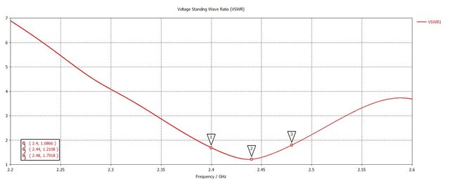

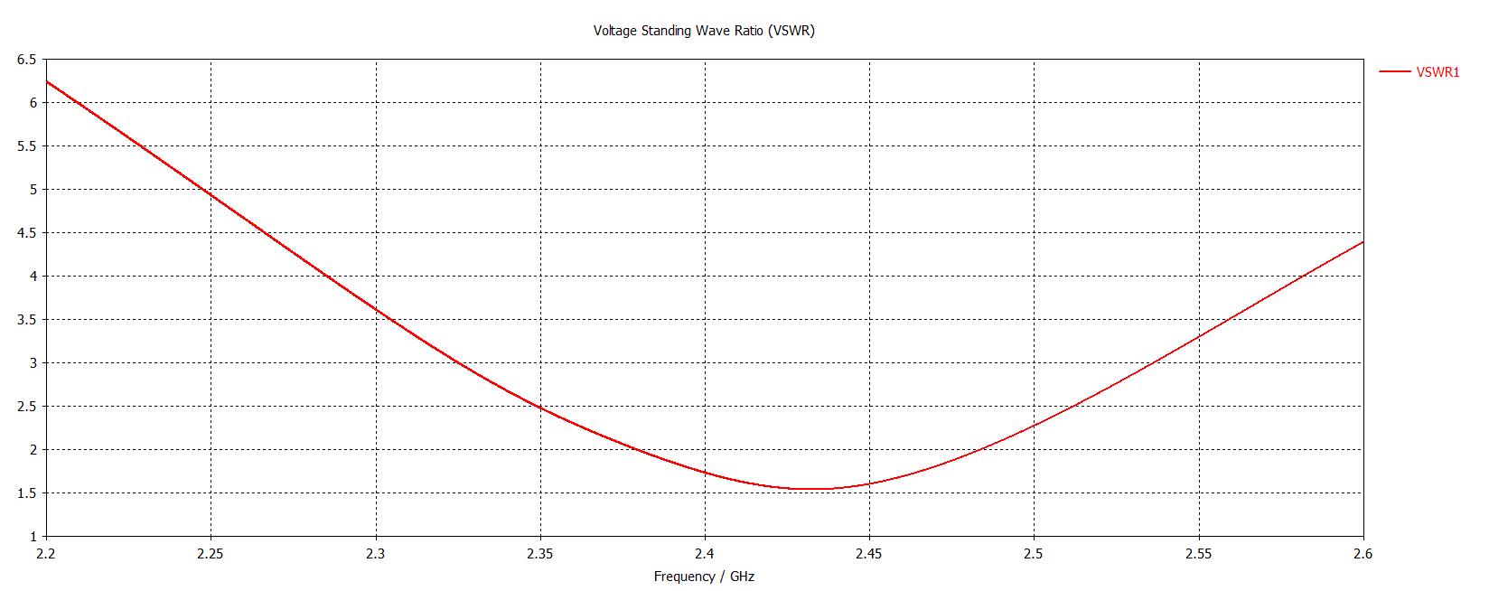

КСВ
pswr.jpg [ 110.84 Кб | Просмотров: 8160 ]

Epsilon FR-4 брал из базы программы = 4.3
Все правильно?

Завтра сконвертирую в файл для Sprint Layout

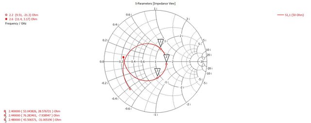

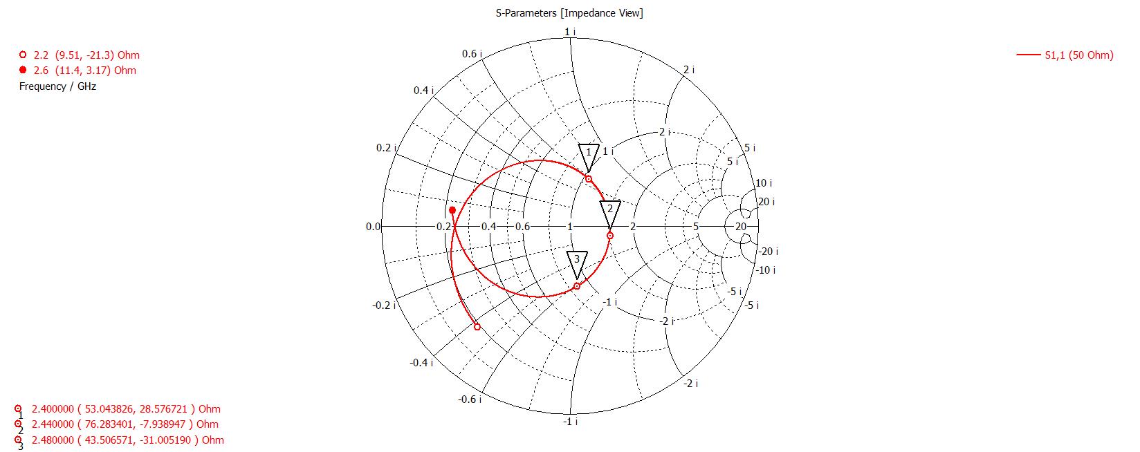

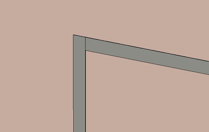

уголок линии нужно срезать под 45 градусов или не критично??
Снимок.JPG [ 18.45 Кб | Просмотров: 8112 ]
СообщениеДобавлено: Вт 02 янв 2018 11:09
Вообще некритично, но если уж хочется что бы все было по "чесноку", то надо прямой торчащий угол срезать, что бы ширина линии на всей своей длине имела одинаковую ширину, даже на поворотах, для уменьшения неоднородностей в линии.

Немного еще оптимизировал размеры. 3 мм двухсторонний текстолит FR-4, Epsilon=4.5

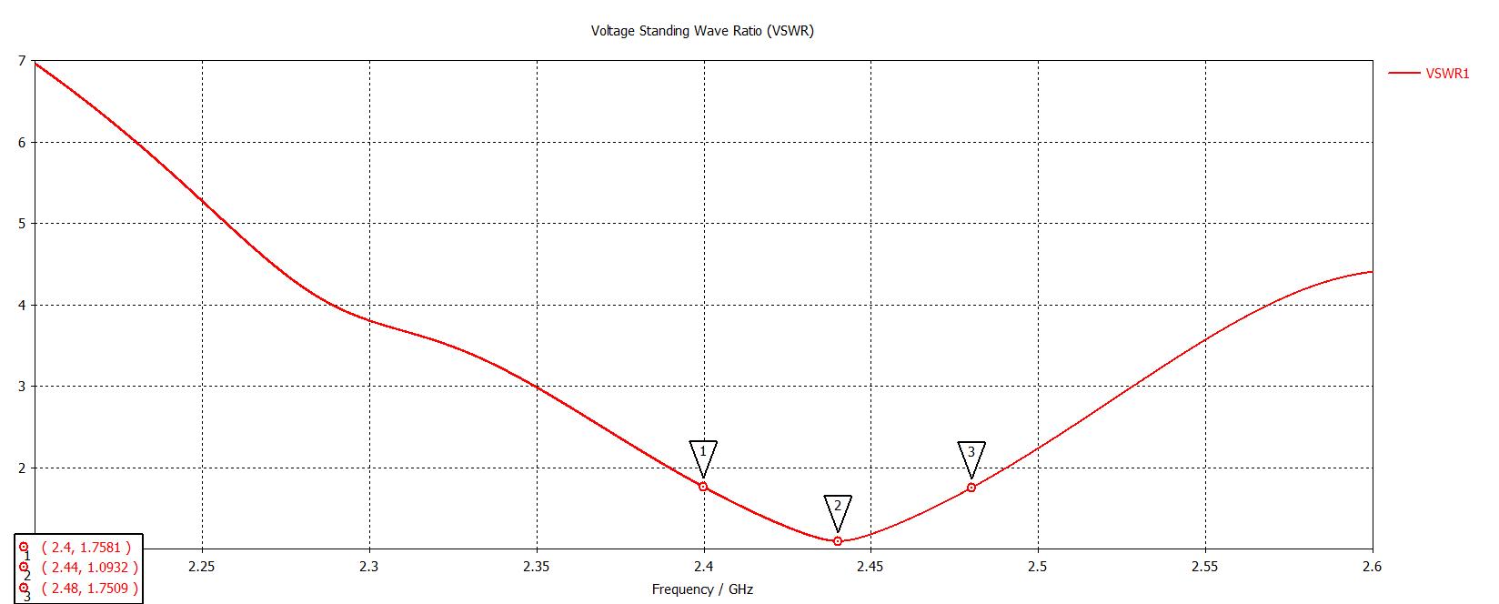

КСВ
pstvswr.jpg [ 90.79 Кб | Просмотров: 8019 ]

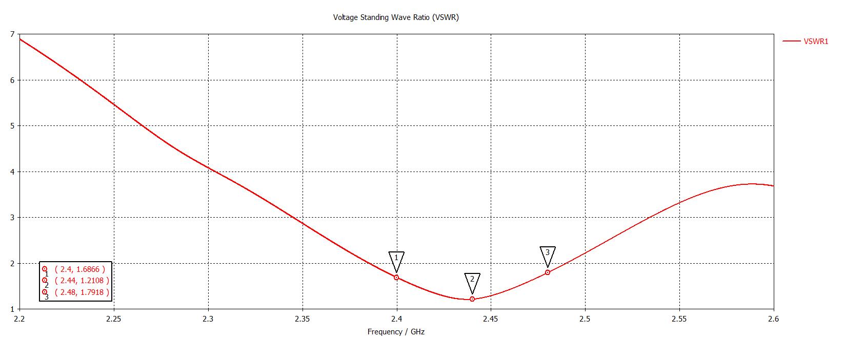

В этом варианте получше характеристики.
WIFI_FR-4_E_4_5.zip [3.61 Кб]
pstvswr1.jpg [ 91.03 Кб | Просмотров: 7967 ]
