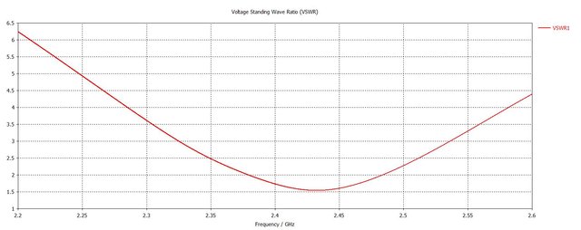

предполагаю что кучнее график не получится.
psmitch.jpg [ 93.24 Кб | Просмотров: 8052 ]

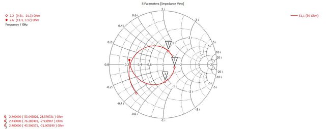

СообщениеДобавлено: Пн 01 янв 2018 19:17
Сообщений: 457
Откуда: KO69AK
бортик по периметру высотой 15 мм. график выше при питание патчей 110 омными линиями.усиление 13.4 dbi
ppcb.jpg [ 52.38 Кб | Просмотров: 8051 ]

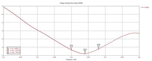

КСВ
pswr.jpg [ 110.84 Кб | Просмотров: 8050 ]
СообщениеДобавлено: Пн 01 янв 2018 21:53
Ну, вот Сергей Викторович и очень все хорошо! Еще на диаграмму посмотреть?

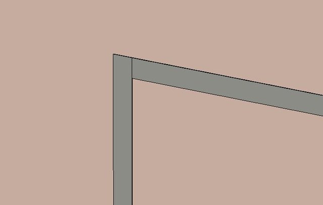

Сообщений: 457
Откуда: KO69AK
уголок линии нужно срезать под 45 градусов или не критично??
Снимок.JPG [ 18.45 Кб | Просмотров: 8002 ]
СообщениеДобавлено: Вт 02 янв 2018 11:09
Вообще некритично, но если уж хочется что бы все было по "чесноку", то надо прямой торчащий угол срезать, что бы ширина линии на всей своей длине имела одинаковую ширину, даже на поворотах, для уменьшения неоднородностей в линии.

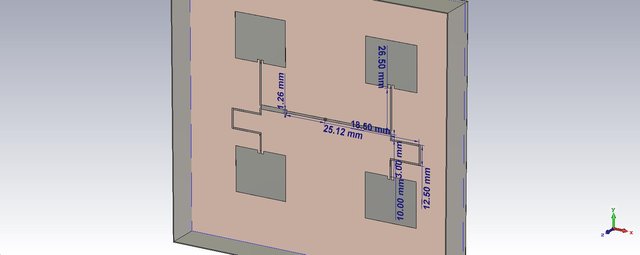

СообщениеДобавлено: Вт 02 янв 2018 23:30
Сообщений: 457
Откуда: KO69AK
Немного еще оптимизировал размеры. 3 мм двухсторонний текстолит FR-4, Epsilon=4.5
WIFI_FR-4_E_4_5.zip [3.52 Кб]

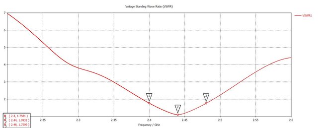

СообщениеДобавлено: Вт 02 янв 2018 23:32
Сообщений: 457
Откуда: KO69AK
КСВ
pstvswr.jpg [ 90.79 Кб | Просмотров: 7909 ]
СообщениеДобавлено: Ср 03 янв 2018 11:06
Сообщений: 457
Откуда: KO69AK
В этом варианте получше характеристики.
WIFI_FR-4_E_4_5.zip [3.61 Кб]
pstvswr1.jpg [ 91.03 Кб | Просмотров: 7857 ]
СообщениеДобавлено: Чт 04 янв 2018 00:56
Сообщений: 457
Откуда: KO69AK
вариант со 100 омными питающими патчи линиями
WIFI_FR-4_E_4_5_v_4.zip [3.73 Кб]
