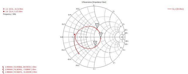

предполагаю что кучнее график не получится.
psmitch.jpg [ 93.24 Кб | Просмотров: 8050 ]

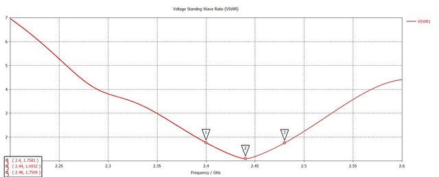

КСВ
pswr.jpg [ 110.84 Кб | Просмотров: 8048 ]
СообщениеДобавлено: Пн 01 янв 2018 21:53
Ну, вот Сергей Викторович и очень все хорошо! Еще на диаграмму посмотреть?

СообщениеДобавлено: Пн 01 янв 2018 23:07
Я имел в виду диаграмму антенны с бортиками в 3D.

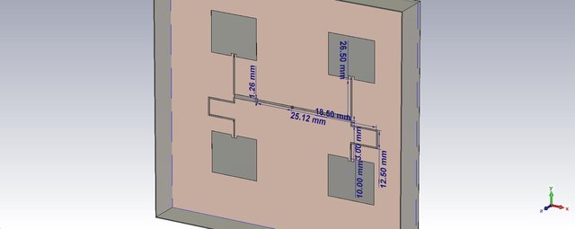

Завтра сконвертирую в файл для Sprint Layout

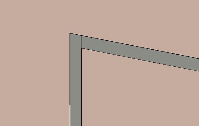

уголок линии нужно срезать под 45 градусов или не критично??
Снимок.JPG [ 18.45 Кб | Просмотров: 8000 ]
СообщениеДобавлено: Вт 02 янв 2018 11:09
Вообще некритично, но если уж хочется что бы все было по "чесноку", то надо прямой торчащий угол срезать, что бы ширина линии на всей своей длине имела одинаковую ширину, даже на поворотах, для уменьшения неоднородностей в линии.

Немного еще оптимизировал размеры. 3 мм двухсторонний текстолит FR-4, Epsilon=4.5
WIFI_FR-4_E_4_5.zip [3.52 Кб]

КСВ
pstvswr.jpg [ 90.79 Кб | Просмотров: 7907 ]

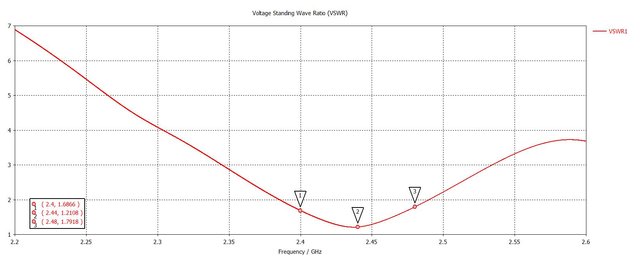

СообщениеДобавлено: Ср 03 янв 2018 11:06
Сообщений: 457
Откуда: KO69AK
В этом варианте получше характеристики.
WIFI_FR-4_E_4_5.zip [3.61 Кб]
pstvswr1.jpg [ 91.03 Кб | Просмотров: 7855 ]

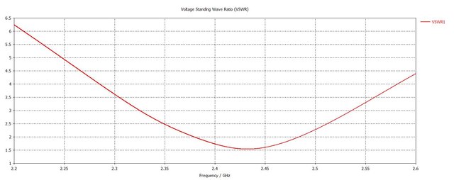

вариант со 100 омными питающими патчи линиями
WIFI_FR-4_E_4_5_v_4.zip [3.73 Кб]
