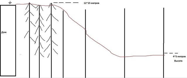

Имеется мысль запустить по моему сосновому парку long wire...
С крыши дома рогаткой пульнуть гайку с тонкой веревкой, улетит она, полагаю, метров на 50. Далее уже на эти 50 метров на высоте крон деревьев (примерно равны высоте 5 эт. дома) протянуть одну жилу полёвки, потом под углом метров 20 до высоты 4-5 метров, что бы можно было закрепить на дереве, приставив лестницу, далее уже по деревьям на этой 4-5 м. высоте провести провод дальше.
Общую длину полотна сделать метров 160 думаю... что бы захватить 160м диапазон и иметь хорошее усиление.
Заземляться можно за металлическую юбку по периметру всей крыши + грозозащитное заземление (шлейф вдоль стены идёт).
Тюнера в начале антенны не будет, только 50 Ом кабель.
Вопрос-то вот в чем - моя мысль имеет смысл попробовать всё это воплотить в реальности? И какое примерно будет сопротивление такой системы? (Я бы предположил около 500 Ом, но высоты постоянно меняются).
Проводится аналогия с Беревеждом, но я бы не отказался и поизлучать.

Согласовывать провод придется прям там где он переходит в коаксиал, те лучше тянуть его прямо в окно.
 Заголовок сообщения: Re: Антенна
СообщениеДобавлено: Чт 19 сен 2013 11:35
Вот потому и вопрос о сопротивлении, хотя бы знать его на 160, 80 и 40 м.
Сделать трансформатор в точке питания.
В окно не получится, оно с другой стороны дома.

Присобачьте с "холодного" конца луча мощный резистор, организовав хорошую "землю"- вот и будет вам стабильное сопротивление во всех диапазонах.

Вариант-удаленный автотюнер, если нужны все беды либо что-то самодельное без переключений на 1-2 бенда максимум. Еще вариант - самодельное согласующее с удаленным переключением. Вообще, рекомендуется использовать LW на тех диапазонах, где у него высокое сопротивление на конце, согласование параллельным контуром Таким образом будет не нужна надежная вч земля, которая на крыше грязная в смысле помех. Ну или действительно резистор на землю в дальнем конце луча.

Резистор ведь резко снизит КПД?

Считается, что на нем может рассеиваться до 30% мощности. Но такова плата за универсальность. А вот то, что шумит эта антенна меньше- это факт. Я оценил, после перехода с обычного диполя на нагруженный.

Это получается резистор будет в конце, как в антенне Беревиджа?

Да. В довесок можете приобрести в Радиоэксперте Радиаловский балун 1:11
http://www.radioexpert.ru/product/br-800-11/, если нет возможности изготовить трансформатор самому. Он, правда, предназначен для симметричных антенн, но в любом случае, функцию трансформации сопротивлений выполнять будет.
Резисторы 560 Ом ТВО-20 были здесь: http://www.radetali.ru/catalog/?condition=%D0%A2%D0%92%D0%9E, так же мне в свое время ua1cak из Сертолово предлагал ТВО-60 номиналом 1кОм, из комплекта Р-140. Но для моего случая они не подошли, уж больно габаритны (28х47х186 мм) и весят как чугунная гиря. :).
