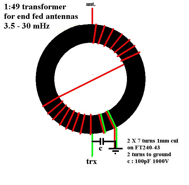

Раз уж заговорили про эту антенну. Вопрос к тем, у кого она работает.
В оригинале написано по поводу количества витков на кольце:
The original design has a 27/3 turn ratio ( 1: 81 ) on a small 43 material toroid, but the larger toroid has more wire so the nr of turns had to be reduced for max.efficiency on 10m. The coil now has a 16/2 ratio ( 1: 64 ) For max. performance the 2 turns to ground must be twisted
На картинке написано 2x7 витков, хотя нарисовано как раз 16 витков. Где правда?
И еще не понятно - нужна ли катушка на луче? Вроде нарисовано, что нужна для 10м луча, 34uH (90 витков на 19мм трубке).

Моя картинка
Если в первом случае ясно откуда взялся вопрос по намотке, то во втором-что не понятно?
Ты не разу не попросил помочь тебе перевести текст с картинки. Если трудности перевода, я помогу. Но ведь сфоткано все в первозданном виде :(
Текст на картинке мне казался понятным. Я по нему и делал - 7 витков с одной стороны кольца + 7 витков с другой (красный на схеме). Ну и 2 витка отдельно, двойным проводом (зеленый на схеме). Там так и написано. Только вот на самой картинке уже нифига не 7 + 7, а 9 + 7.
Если смотреть на фото твоей коробочки, то там явно видно 7 + 7, но не понятно, куда конец уходит - на землю или заплетается в те 2 витка двойного провода. Поэтому и спросил, дабы закрыть все вопросы.

Дабы закрыть все вопросы, спросите лучше, что не понятно на приведенной схеме намотки?

Где я не так считаю? Разве получается 14 (2x7) витков?
Смотрим фотографию готового девайса
Тут уже вроде как получается 14 витков. Если конечно начальные витки не спрятаны в косу короткой катушки.
Читаем текст с первоисточника:
Опять говорится о 16 витках, а не о 14 (2x7) как подпись на схеме и фото готового девайса.
Итого - я не понимаю сколько делать витков на 7+7 или 9+7. Короткую катушку понятно - делаем 2 витка.
