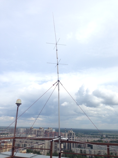

Всем добрый день!
Хочу поделиться эксплуатацией антенны Diamond CP-6. Данная антенна была установлена на 25-ти этажном доме! Суммарная высота установки составила около 100 метров. Дополнительно были установлены три растяжки для того, чтобы уменьшить воздействие ветровой нагрузки ("дуло" на этой высоте прилично). За время эксплуатации ( около 8 ми месяцев, осень-зима-весна) с применением различных трансиверов (мощность от 5- 100 ватт) и СР-6 было проведено около 1800 связей с корреспондентами,находящимися на расстоянии до 10 тыс.км ( RTTY, PSK, SSB и т.д., на частотах 80, 40, 20, 15, 17, 15, 10 метров). После указанного срока применения антенны возникла необходимость в регламенте её и похода на крышу, так как КСВ значительно изменился от первоначальных настроек. Первоначальная настройка производилась с помощью прибора COMET CAA-500. Также на крыше был установлен грозоразрядник SP-1000. При внешнем осмотре антенны обнаружены значительные "люфты" в соединениях вертикальных элементов. При настройки КСВ невозможно было добиться необходимых показателей на 80 и 40 ке. На оставшихся элементах КСВ было больше 3. В последствии было принято решение демонтировать антенну для выяснения причин . Чтобы продолжать работу смонтирована антенна ATAS-120 (ради эксперимента и отсутствия других антенн). Кроме того дополнительно был разобран грозоразрядник и просушен. Прошу откликнуться тех, кто эксплуатировал данную антенну и может быть поделиться мыслями как восстановить работоспособность. Трудность заключается в том, что при разборке элементов в последствии необходимо выполнить дополнительные усиления.

Фото антенны

Опять "двадцать пять"...
Сколько раз уже и говорили, и писали: если конструкцией антенны не предусмотрены растяжки - не надо городить колхоз. Вам еще повезло, что ее только разболтало, а не сломало, как было со многими другими вертикалами в таких ситуациях.

"Люфтило! до установки растяжек и в месте ниже крепёжного хомута. Поэтому осмотрев это место поставил растяжки. У меня вопрос намного шире, не строиться диапазоны 80,40м. Прошу давать ответы по существу, а не умничать. Школа у всех разная была.

Снимайте, перебирайте все узлы, трапы, катушки, особое внимание на узлы соединения болтов. В инете достаточно много инфо по вашей антенне и ситуации. Далее антену на место, анализатор к антенне и вперёд по методе в инструкции антенны. Растяжки не помешают, испольжуйте качественный капроновый шнур.
 Заголовок сообщения: Re: Diamond CP-6
СообщениеДобавлено: Вс 06 июл 2014 13:28
Каждый трап работает как удлиняющая катушка на НЧ. Если НЧ резонансы сместились вверх, значит уменьшилась индуктивность трапов, либо между элементами есть непредусмотренная укорачивающая ёмкость (проблема контактов). Полностью согласен с предыдущим.

Спасибо за советы. Сам понимаю, что "вскрытие покажет".))) Потом возникнет необходимость в дополнительном усилении разобранных конструкций. Особенно в местах сопряжения фторопласта катушки и стакана. Сначала буду разбирать противовесы, а потом перейду к разборке верхних элементов вертикального бума.

Резонансы сместились вниз. На 40 ке, резонансная частота 6,3 Мгц

R1BAP
при сдвиге резонанса вниз человек пишет, что в его CP-6 нарушилась пайка внутри согласующей коробки, в результате в качестве противовеса стала выступать оплётка питающего кабеля. :!:
кроме того, неизолированные катушки вошли в контакт с металлической трубой:
https://groups.google.com/forum/#!topic ... 4CCkHi6SIM - см. сообщение от 07/05/2010 12:18

RA1AHQ
Понял. Учту при осмотре. Еще раз спасибо за участие в вопросe.
