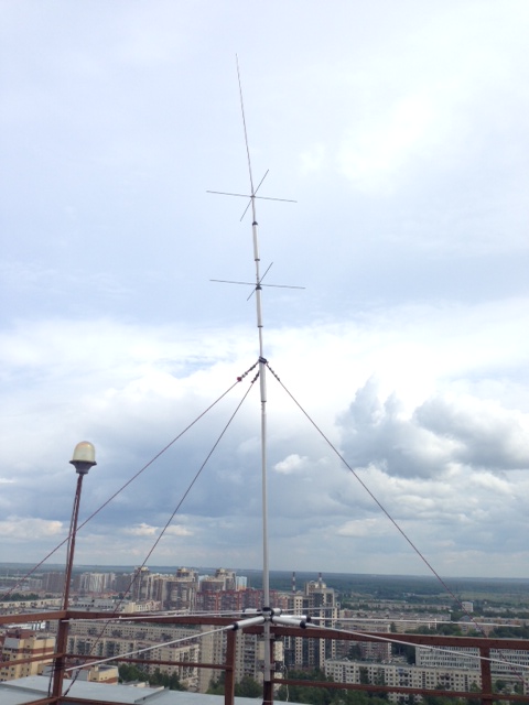

Всем добрый день!
Хочу поделиться эксплуатацией антенны Diamond CP-6. Данная антенна была установлена на 25-ти этажном доме! Суммарная высота установки составила около 100 метров. Дополнительно были установлены три растяжки для того, чтобы уменьшить воздействие ветровой нагрузки ("дуло" на этой высоте прилично). За время эксплуатации ( около 8 ми месяцев, осень-зима-весна) с применением различных трансиверов (мощность от 5- 100 ватт) и СР-6 было проведено около 1800 связей с корреспондентами,находящимися на расстоянии до 10 тыс.км ( RTTY, PSK, SSB и т.д., на частотах 80, 40, 20, 15, 17, 15, 10 метров). После указанного срока применения антенны возникла необходимость в регламенте её и похода на крышу, так как КСВ значительно изменился от первоначальных настроек. Первоначальная настройка производилась с помощью прибора COMET CAA-500. Также на крыше был установлен грозоразрядник SP-1000. При внешнем осмотре антенны обнаружены значительные "люфты" в соединениях вертикальных элементов. При настройки КСВ невозможно было добиться необходимых показателей на 80 и 40 ке. На оставшихся элементах КСВ было больше 3. В последствии было принято решение демонтировать антенну для выяснения причин . Чтобы продолжать работу смонтирована антенна ATAS-120 (ради эксперимента и отсутствия других антенн). Кроме того дополнительно был разобран грозоразрядник и просушен. Прошу откликнуться тех, кто эксплуатировал данную антенну и может быть поделиться мыслями как восстановить работоспособность. Трудность заключается в том, что при разборке элементов в последствии необходимо выполнить дополнительные усиления.

Фото антенны
фото (3).JPG [ 94.88 Кб | Просмотров: 19891 ]
 Заголовок сообщения: Re: Diamond CP-6
СообщениеДобавлено: Сб 05 июл 2014 23:56
Опять "двадцать пять"...
Сколько раз уже и говорили, и писали: если конструкцией антенны не предусмотрены растяжки - не надо городить колхоз. Вам еще повезло, что ее только разболтало, а не сломало, как было со многими другими вертикалами в таких ситуациях.

"Люфтило! до установки растяжек и в месте ниже крепёжного хомута. Поэтому осмотрев это место поставил растяжки. У меня вопрос намного шире, не строиться диапазоны 80,40м. Прошу давать ответы по существу, а не умничать. Школа у всех разная была.

Снимайте, перебирайте все узлы, трапы, катушки, особое внимание на узлы соединения болтов. В инете достаточно много инфо по вашей антенне и ситуации. Далее антену на место, анализатор к антенне и вперёд по методе в инструкции антенны. Растяжки не помешают, испольжуйте качественный капроновый шнур.

Каждый трап работает как удлиняющая катушка на НЧ. Если НЧ резонансы сместились вверх, значит уменьшилась индуктивность трапов, либо между элементами есть непредусмотренная укорачивающая ёмкость (проблема контактов). Полностью согласен с предыдущим.

Спасибо за советы. Сам понимаю, что "вскрытие покажет".))) Потом возникнет необходимость в дополнительном усилении разобранных конструкций. Особенно в местах сопряжения фторопласта катушки и стакана. Сначала буду разбирать противовесы, а потом перейду к разборке верхних элементов вертикального бума.

Резонансы сместились вниз. На 40 ке, резонансная частота 6,3 Мгц

R1BAP
при сдвиге резонанса вниз человек пишет, что в его CP-6 нарушилась пайка внутри согласующей коробки, в результате в качестве противовеса стала выступать оплётка питающего кабеля. :!:
кроме того, неизолированные катушки вошли в контакт с металлической трубой:
