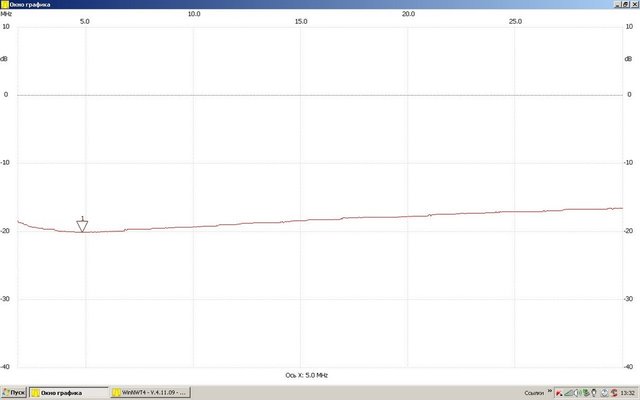

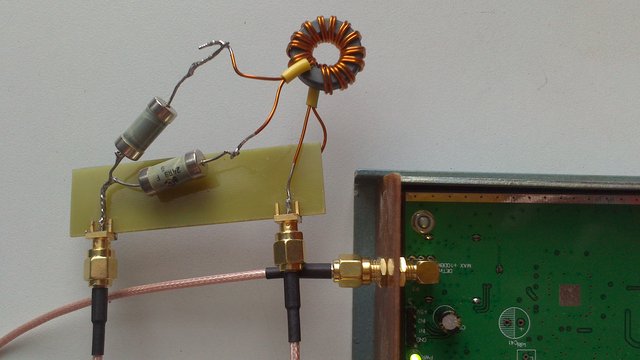

По быстрому провел небольшую лабораторную работу по проверке коэффициента асимметрии симметрирующего устройства с применением двухпроводной линии и вот результат измеренный на NWT-500, коэффициент асимметрии составил -20 дБ т.е. в 10 раз всего ослабение, а если применять коаксиальный кабель, то -47 дБ, т.е в 224 раза, выводы делайте сами, кому что нужно или маленькое или ослабление.
Антенну делайте три инвертеда запитанных одним кабелем и настраиваются легко и диаграмма сложная и на даль и по месту хорошо.

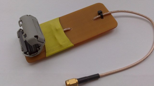

Также, способ проверки симметрии - измерение тока оплётки при помощи датчика тока.
Есть у меня приспособа и для измерения тока оплетки, на фото ниже, подключается к анализатору и можно проверять все что есть на проводах, при этом не только ток измерять, но и наблюдать сами помехи.

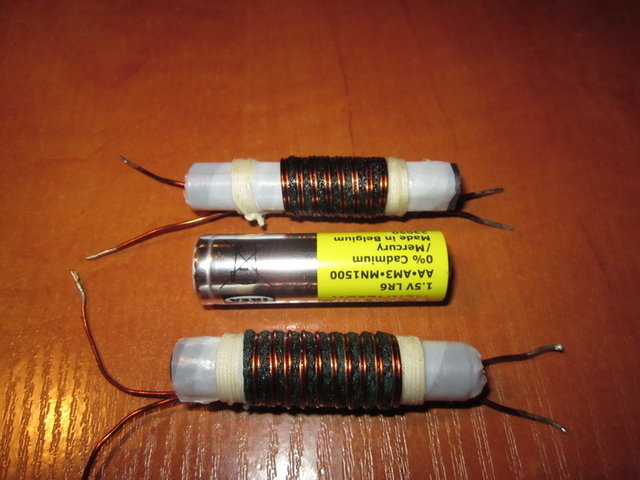

Использую для симметрии такой вот конструкции.
IMG_0144_измен.размер.JPG [ 168.84 Кб | Просмотров: 25505 ]

Вот правильная намотка, между витками шаг, т.е. двухпроводной линией намотка с шагом, все сделано правильно!.
Принцип тот же, но вместо кольца ферритовый стержень?
И проверяли ли это дело в работе на высокочастотных диапазонах?
