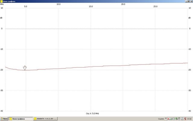

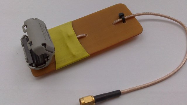

По быстрому провел небольшую лабораторную работу по проверке коэффициента асимметрии симметрирующего устройства с применением двухпроводной линии и вот результат измеренный на NWT-500, коэффициент асимметрии составил -20 дБ т.е. в 10 раз всего ослабение, а если применять коаксиальный кабель, то -47 дБ, т.е в 224 раза, выводы делайте сами, кому что нужно или маленькое или ослабление.
Антенну делайте три инвертеда запитанных одним кабелем и настраиваются легко и диаграмма сложная и на даль и по месту хорошо.

Способы симметрирования и BalUn 1:1 бывают разные :-)
1) BalUn в два провода (LDG RBA-1:1 и на фото выше), он же ТОКОВЫЙ балун, он же "линейный трансформатор на длинных линиях", с подавл.синф.тока на 20дБ,
2) запорный дроссель из коакс.кабеля (для НЧ КВ на ферритовом кольце),
3) -//- с компенсирующей обмоткой (подавление синфазного тока 40дБ),
4) симметрирующий BalUn 1:1 в ТРИ провода (см. видеоблог Алексея Игонина про самодельную InvV или "Роттхаммель" т.1) около 18дБ,
5) ШПТ 1:1 на биноклях или стопках колец (балуны от фирмы "Радиал" мощностью 1кВт),
6) запорный дроссель из 30-60 ферритовых колец или защёлок-фильтров ZCAT-30 надетых на коаксиальный кабель.
7) компенсационный способ (типа "стакана") работающий на 1 частоте.
8) питание симм.антенны симметричной линией и симм.тюнером.
9) классический трансформатор 1:1 с двумя раздельными обмотками (связь через магнитный поток между ними - требования к ферриту).
Анатолий, RL1L, подавление тока оплётки на 40дБ применяют главным образом для OCF диполей, с большой разницей в комплексном сопротивлении плеч, для GP с нерезонансными приподнятым противовесами. Также, способ проверки симметрии - измерение така оплётки при помощи датчика тока.

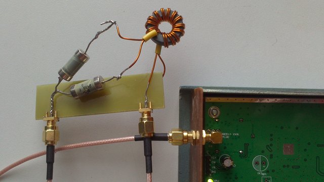

Также, способ проверки симметрии - измерение тока оплётки при помощи датчика тока.
Есть у меня приспособа и для измерения тока оплетки, на фото ниже, подключается к анализатору и можно проверять все что есть на проводах, при этом не только ток измерять, но и наблюдать сами помехи.

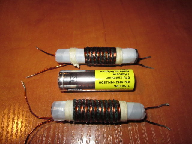

Использую для симметрии такой вот конструкции.
IMG_0144_измен.размер.JPG [ 168.84 Кб | Просмотров: 25092 ]

Вот правильная намотка, между витками шаг, т.е. двухпроводной линией намотка с шагом, все сделано правильно!.
Принцип тот же, но вместо кольца ферритовый стержень?
И проверяли ли это дело в работе на высокочастотных диапазонах?
