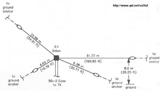

Коллеги,
Сотворил WINDOM на 9 диапазонов по нижеприведенной схеме.
Очень порадовал результат сразу после подьема на высоту 12 м без настройки.
На всех диапазонах КСВ не более 2 и в работе антенна показала очень хорошие результаты даже без тюнера.
Кроме 7 мГц где КСВ 3.2 и 1,8 мГц КСВ 4
На 160 м диапазоне ближайшие резонансы оказались 1,5 мГц и 2,3 мГц
Пробовал укорачивать плечи 51.77 м и 9.38 м, резонанс меняется крайней незначительно.
Подскажите чем настраивать что бы добиться приемлимого КСВ на 160/40 м

А кабель как подключен? У антенны сопротивление 200-300 Ом и напрямую кабель не подключишь, нужен трансформатор, есть оный и какой как выполнен?

На диапазоне 160 м, из-за того что антенна висит очень низко, входное сопротивление сильно уменьшается и становится где-то 10-15 Ом, да еще и трансформатор помогает, поэтому антенна там вообще не работает. Интересная картина на 40 м диапазоне, вместо того, что бы работать полотнам 25.88 и 9.38 м, "запускаются полотна 51.77 м и 9.38 м, создавая полуторный резонанс, ну и тем самым уменьшая сопротивление антенны до 60 Ом, ну и трансформатор на этом диапазоне то же все портит.
 Заголовок сообщения: Re: WINDOM(Американка) 9 bands
СообщениеДобавлено: Пт 09 апр 2021 10:07
На 40 м немного цифры местами перепутал: вместо того, что бы работать полотнам 51.77 м и 25.88 м, "запускаются" полотна 25.88 м и 9.38 м.
Да еще интересно из какого металла сделаны полотна, потому что судя по согласованности антенны на других диапазонах есть значительные потери и они увеличивают входное сопротивление и дают хорошую картину согласованности.

Благодарю за комментарии.
Антенна выполнена в точности с описанием, один в один из полевки.
Да, у меня то же предположение что не строится на 160 и 40 из за низкого подвеса антенны.Да и резонанс на 1,5 мГц и 2,3 мГц ярковыражен.
К сожалению, пока выше поднять не могу.
Но тем не менее, на 80 м диапазоне КСВ 1,5 от начала до конца диапазона!
И в эфире очень хорошие результаты.
Но вот просто беда с 160 диапазоном.

Василий опишу свою "борьбу" с такой антенной. Пол лета бился с похожей антенной, а именно несимметричный диполь изготовленный из полевки п-274мл, со сторонами, где-то 25 и 55 м (при настройке размеры менялись неоднократно). Так вот, по замыслу входное сопротивление антенны должно было изменяться от 100 (на 160м) до 300 на остальных диапазонах, но реально входное сопротивление составило около 450-540 Ом. Высота подвеса 30 м. Был изготовлен трансформатор 50/600 Ом (1:12), КСВ по диапазонам стал меньше 2, КПД у антенны получился как у паровоза, потому что реально то сопротивление какое Мы получаем при расчетах, то и должно быть в жизни, ну плюс минус, все остальное потери. Вот и моя антенна имела большие потери. Способ согласования переделывался несколько раз и всегда получалось около 600 Ом. Поэтому скорее всего антенна выполненная из полевки имеет большие потери, из-за чего эти потери (а они имеют активный характер) добавляются к входному сопротивлению. В модели установите провод из стали и посмотрите на результат.

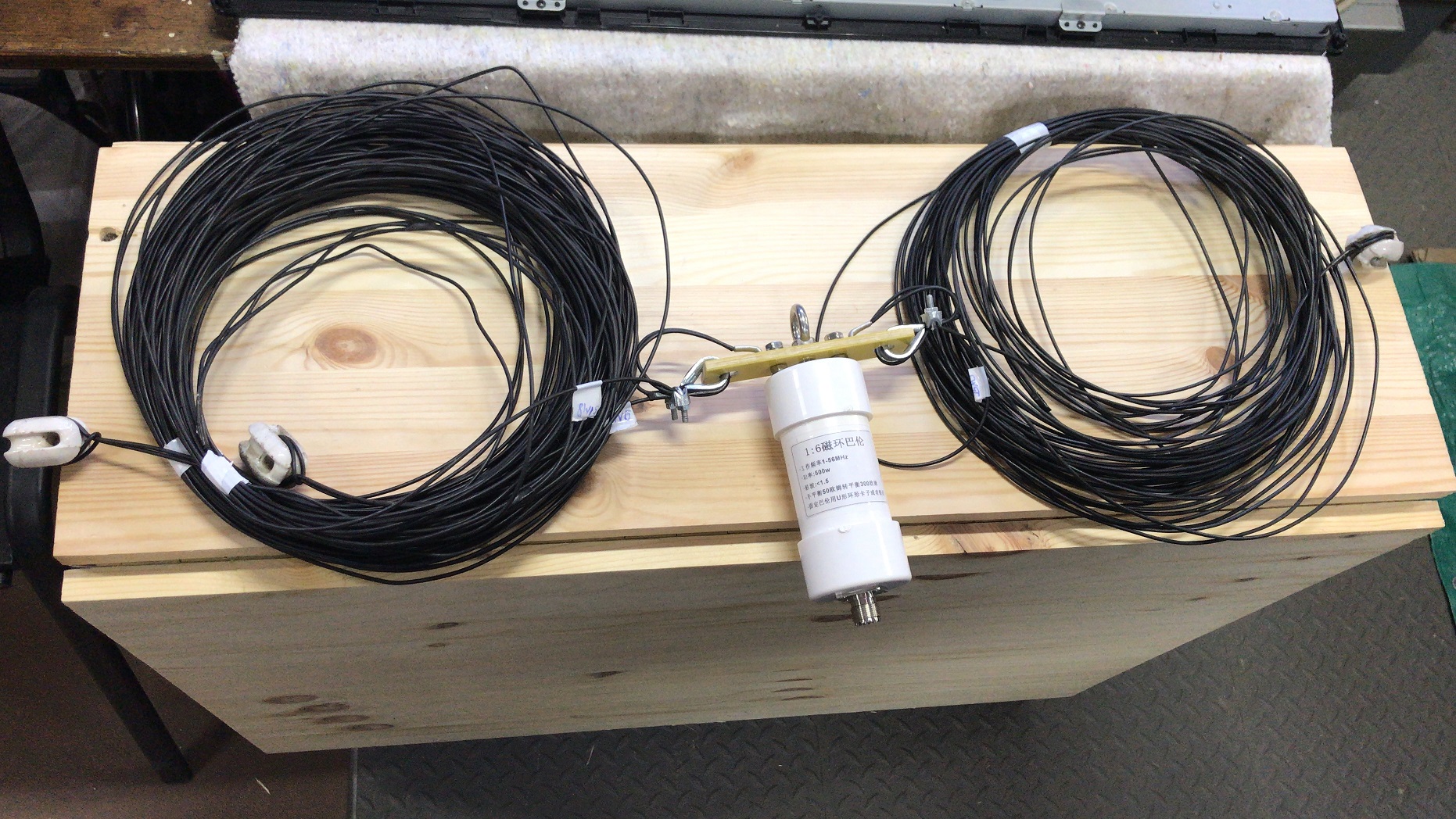

Касательно резонанса на 1.5 мГц, пришел к выводу что это резонанс самого балуна .
т.к. при значительном изменении геометрии антенны, резонанс на этой частоте практический не меняется.
К сожалению с 160 м диапазоном добиться улучшения не получилось.
Полагаю что все же надо будет поднимать антенну выше.

Василий, а можно увидеть конструкцию трансформатора (фото или рисунок, но фото лучше).

Балун на Алишке заказывал:
TCAL5909.JPG [ 770.79 Кб | Просмотров: 19655 ]
IMG_0430.JPG [ 887.83 Кб | Просмотров: 19655 ]
Слева резонанс на 1,5 мГц, справа на 2,3 мГц
