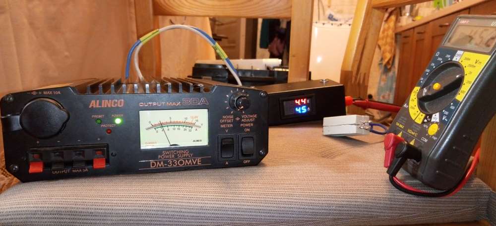

Пришел родной индикатор из Германии, вчера поменял, все работает.
Найти бы еще что-то в виде эталонных нагрузок, чтобы показания тока откалибровать.
Родной индикатор пришел за две недели при помощи shopotam.ru
Сам индикатор 15 евро, доставка внутри Германии бесплатная, комиссия посредника 4 евро и доставка 5 евро до пункта выдачи рядом с работой.
9 евро переплаты - совсем немного, но с 24 евро в сумме за этот индикатор, конечно, расставаться было очень печально =)

Жень, ну вроде как даже китайские тестеры типа 830 и подобные могут (кратковременно) измерять ток до 10 А в соответствующем гнезде, точности же их порядка 1-2% хватит за глаза и за уши. Думается, что "прямой" способ калибровки показаний тока - т.е. включения последовательно с любой нагрузкой тестера - все же предпочтительнее. А что показание приборчика в блоке будет не на всю шкалу - навряд ли так уж существенно. Главное - понимать, что к примеру ток в нагрузке 10 А по показанию заведомо исправного тестера, а приборчик на блоке питания показывает скажем всего 9,2 А - значит, нужна коррекция. Нет?

Правильно! Просто у меня нет запаса резисторов / обычных неэнергосберегающих лампочек, которые можно использовать в качестве эталонной нагрузки :)
А 10 ампер, например, это, если я ничего не путаю (хотя могу!), 1,38 ом и 138 ватт.
Где столько взять, не представляю. Использовать трансивер на передачу для этих целей почему-то не хочется.

Банка воды ,2 электрода и соль или сода по вкусу - для кратковременного теста вполне сойдет .

Дык, эта.... Как бы сделал я по-простому, по-крестьянски: взял бы любой мощный (порядка 100-150 Вт) резистор более-менее подходящего сопротивления - чтобы при каком-то напряжении (ориентировочно) в диапазоне от 5 до 15 В через него мог потечь ток в районе 8-10 А. За неимением резистора подойдет что угодно - скажем, спираль электроплитки, или чайника, или две-три автомобильных лампочки 12 В/55 Вт в параллель - они, кстати, и дадут примерно то, что надо - ну, если руки немного дружат с паяльником, а голова - с законом Ома, это ведь ни разу не проблема, верно? Тем более, что нагрузка тебе нужна на один раз, на пять минут - в самом буквальном смысле слова.
Далее, собрал бы схему: блок питания, нагрузка, заведомо исправный тестер. Регулируя напряжение на выходе блока питания, добился бы, чтобы ток в нагрузке составлял ровно 10.0 А (можно и 9.0, или даже 8.0 - конкретное значение не принципиально, но чем больше, тем лучше - точнее калибровка). Затем переключил бы на блоке переключатель в режим изменения тока и соответствующим подстроечником на плате установил бы стрелку приборчика на отметку 10.0 А (ну или сколько там будет показывать в этот момент тестер).... Только делать это все нужно быстро, иначе можно спалить уже тестер :)

Упс, розничная цена 300 за мой и 900 за твой вариант.

Вот такой калибровочный стенд получился из китайского ампервольтметра с али, тестера и 4 параллельных резисторов на 3,9 Ом и 10 ватт из чипидипа =)

Нуачо? Очень даже прилично. Нечто подобное я и имел в виду....
