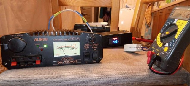

Вот такой калибровочный стенд получился из китайского ампервольтметра с али, тестера и 4 параллельных резисторов на 3,9 Ом и 10 ватт из чипидипа =)

Нуачо? Очень даже прилично. Нечто подобное я и имел в виду....
