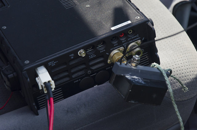

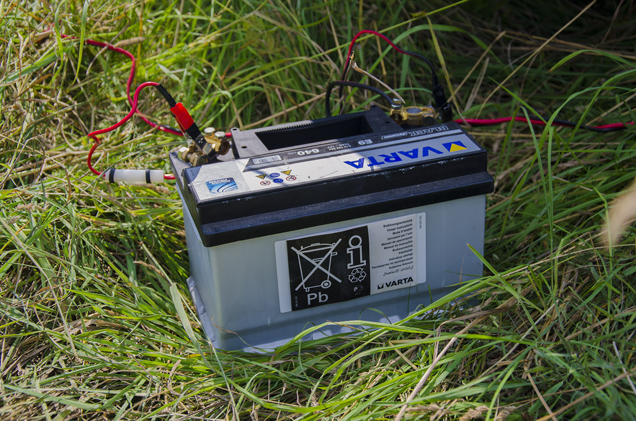

Об аппаратуре. У Никиты работал Kenwood TS-2000 от бортовой сети автомобиля и его неизменный "Inv. V" на 40-20 м, закрепляемый на стеклопластиковой телескопической мачте Spiderbeam. У меня работал Yaesu FT-897D от внешнего аккумулятора 90 А/ч, который был в буфере у 100 Вт солнечной батареи, антенна - End-Feedz 20 m закреплённая на стеклопластиковой телескопической мачте RQUAD MS-12-1,2. Кстати сказать, работая 100 Вт на End-Feedz у меня были наводки на микрофон, что постоянно замечали мои корреспонденты. Увы, ферритовых защёлок не было при себе, а так же я не догадался взять штатную тангенту с динамическим микрофоном, а работал на MH-58 с электретным, что и подпортило картину. Имейте в виду, кто будет работать на End-Fedz, да и вообще на любой с конца запитываемый диполь, что могут быть такие вот неприятности.

Эти неприятности заключаются в попытке коммерческой фирмы производителя (обычная веревка за 2-3-5 тыс руб) заставить работать кусок провода, запитанный с конца, через сомнительное СУ в черной коробочке, без "земли" :D
Возьмите сами тюнер любой, что наверняка есть у Вас, и 1/4 волны длины провод любого диапазона, где будете работать, и не забудьте вокруг авто натыкать в землю шампуры шашлычные, штук этак 6-8 и подключить это "заземление" к корпусу Вашего трансивера.
И никаких наводок на микрофон не будет.
Любой кусок провода с СУ или без СУ, запитанный с конца, нуждается в жестком заземлении корпуса трансивера - это азбука!

С "веревкой" w3edp на 3.6-7 МГц использую 24 феррита 2500МН, сложеных вместе по 3 штуки в виде трубки. Коаксиал пропущен через них по 3 витка. Сопротивление оплётки возрастает до 1500...500 Ом ВЧ напряжение на корпусе трансивера отсутствует, влияния рук на настройку нет. "Противовес" L=5 метров работает. Заземления у диполя никого нет. Входное сопротивление такого низковисящего несимметричного диполя равно 100 + j0 Ом.

Колечки и прочее тут не причем. Просто антенна имеет максимум напряжения на конце, который находился в 50см от микрофона, тут прямая наводка с антенны на мик и все (мик mh-59 чувствителен к этому в отличие от штатного динамического mh-31). В согласующем ничего сомнительного нет, я делал точно такое же согласующее для антенны П-рамка и bobtail, только для мощности 1квт с вакуумными конденсаторами. Параллельный колебательный контур, там ничего сложного нет. А вертикальный диполь, которым является ендфедз, это круто, не надо возни с паутиной радиалов, расположение которых отнимает уйму времени при развертывании антенны в полевых условиях(трава и тп).

Относительно ENDFED - пробовал ее на даче низко расположенную... Простая антенна для полевых условий удобная в развертывании. Для 897 нужен штатный микрофон, ручной тюнер... Помогает избавиться от наводок стандартные приемы: намотка неск витков кабеля на феррит кольце и небольшой длины противовес. Его можно просто положить на земле. Электро заземление - забитие штыря в землю ничего не дает.

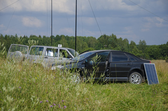

Как солнечная панель отработала? Впечатление ...
 Заголовок сообщения: Re: RDA PS-23 - RA1AO и UA1CFX
СообщениеДобавлено: Вт 29 июл 2014 23:50
Сообщений: 7605
Впечатления только положительные. Однако, поскольку у меня отсутствовало устройство регулировки напряжения и тока, следить надо за тем, что бы аккумулятор не был перезаряжен. А так, принцип действия так же как и в машине с заведённым двигателем, только вместо генератора солнечная батарея.
