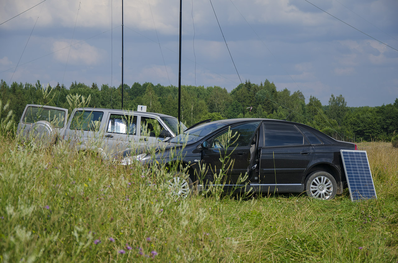

Об аппаратуре. У Никиты работал Kenwood TS-2000 от бортовой сети автомобиля и его неизменный "Inv. V" на 40-20 м, закрепляемый на стеклопластиковой телескопической мачте Spiderbeam. У меня работал Yaesu FT-897D от внешнего аккумулятора 90 А/ч, который был в буфере у 100 Вт солнечной батареи, антенна - End-Feedz 20 m закреплённая на стеклопластиковой телескопической мачте RQUAD MS-12-1,2. Кстати сказать, работая 100 Вт на End-Feedz у меня были наводки на микрофон, что постоянно замечали мои корреспонденты. Увы, ферритовых защёлок не было при себе, а так же я не догадался взять штатную тангенту с динамическим микрофоном, а работал на MH-58 с электретным, что и подпортило картину. Имейте в виду, кто будет работать на End-Fedz, да и вообще на любой с конца запитываемый диполь, что могут быть такие вот неприятности.

Впечатления только положительные. Однако, поскольку у меня отсутствовало устройство регулировки напряжения и тока, следить надо за тем, что бы аккумулятор не был перезаряжен. А так, принцип действия так же как и в машине с заведённым двигателем, только вместо генератора солнечная батарея.
