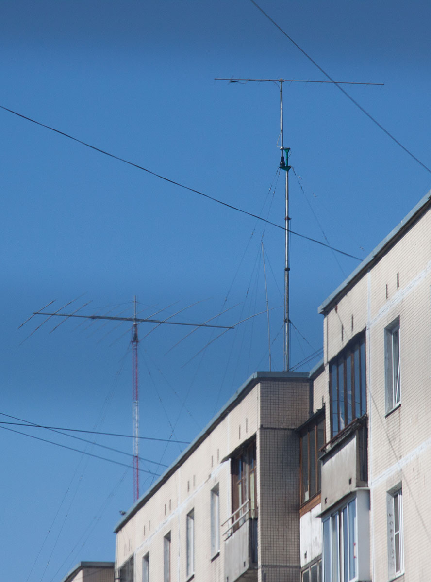

Уважаемые господа радиолюбители из Купчино! Возможно я не в той теме пишу , но хочу обратится к вам со своей очень наболевшей проблемой. Некий %:;№"! радиолюбитель из дома 24 по купчинской улице фигачит свои радиопередачи (морзянкой и голосовые ) на такой мощности, что у меня идут дикие наводки и я задолбался его слушать через свою аудиосистему. К тому же наводки идут даже когда система находится в спящем режиме и единственная возможность избавиться от этого - выключить ее из сети. Продолжается это уже почти год. Что с этим делать??

Для начала модель , тип радиосистемы и удаление от указанного адреса "в студию" .

Да ну прям уж в аудиосистеме?
Сделайте фото антенн,если не сложно.
У Вас у одного такие проблемы?

Нет, не факт, что "прям в аудиоситсеме". А фото антенн дадут ответ на вопрос???

Фото антенн дадут понять есть ли там вообще любители.

Отвечая на возникшие вопросы:
Аудиосистема - одна компьютерная 5.1, Вторая - домашний кинотеатр. На первой наводки совсем жуткие. на второй поменьше.
Нет, не только у меня, у соседа этажом ниже тоже помехи но зачастую малозаметные.
Фото специально сделал только что, так сказать вид из окна. Если у кого-то есть сомнения в подлинности - exif у фото не стерт, смотрите и убеждайтесь.

Я не знаю кто там живет, но судя по антеннам человек занимается нашим хобби серьезно и на хорошем уровне. Если связаться с ним и объяснить проблему, то думаю что результат будет положительным, т.к. устранение помех (если они есть) прежде всего в интересах самого радиолюбителя. Наш главный принцип - не мешать другим. Может иметь место и неисправность, у меня было как то раз окисление контакта оплетки кабеля после зимы, тюнер автоматически изменил настройку и я ничего не заметил, но сосед с верхнего этажа прослушав мое QSO на своем музыкальном центре тут же сообщил мне и к вечеру все было устранено.

Да, это радиолюбительское АФУ. Видел когда проезжал там. К сожалению, кто это я точно не знаю. Вы в его голосовых передачах не разобрали позывной?

Максим, желательно аудиозапись того что выдают колонки.
Попробуем разобраться.
Очень часто помеху списывают на вблизи установленные радиолюбительские антенны которые видны с дороги.
Пока то что рассказали, похоже на работу КВ в SSB.
Но сейчас очень много некачественной китайской аудио аппаратуры (очень дешёвая). Её качество можно в какой-то степени оценить сотовым телефоном, когда проходит вызов и телефон в непосредственной близости слышны наводки от передачи цифровых посылок.
Были случаи когда китайские колонки "пели". Замена на более качественные решало проблему.

Александр, эта антенна по Ярослава
ГАШЕКА д 13 корпус 1.
