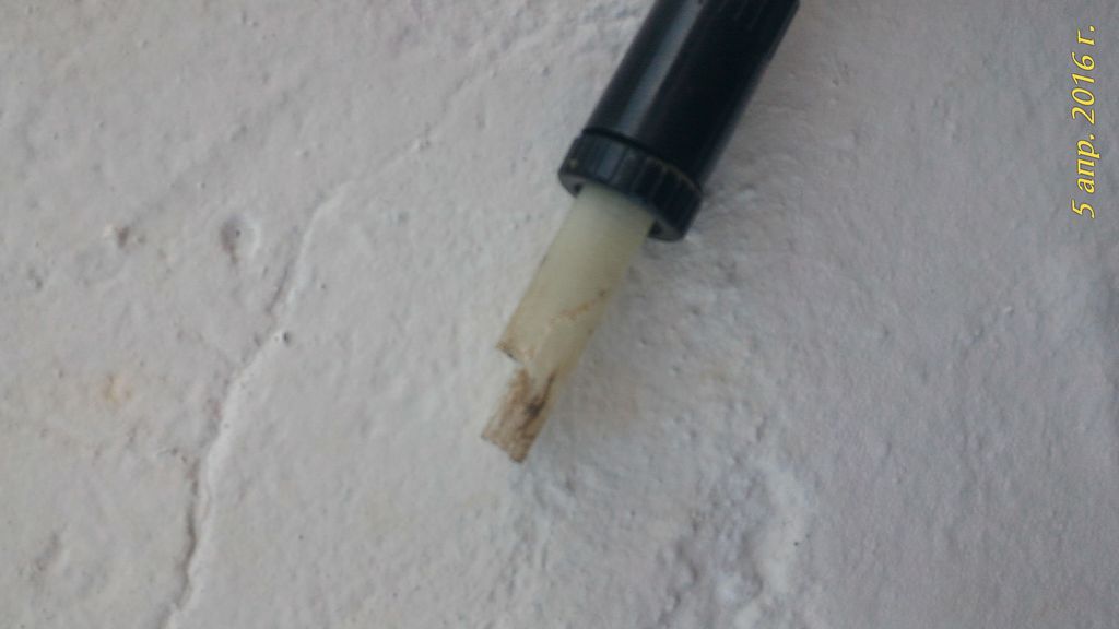

Фото

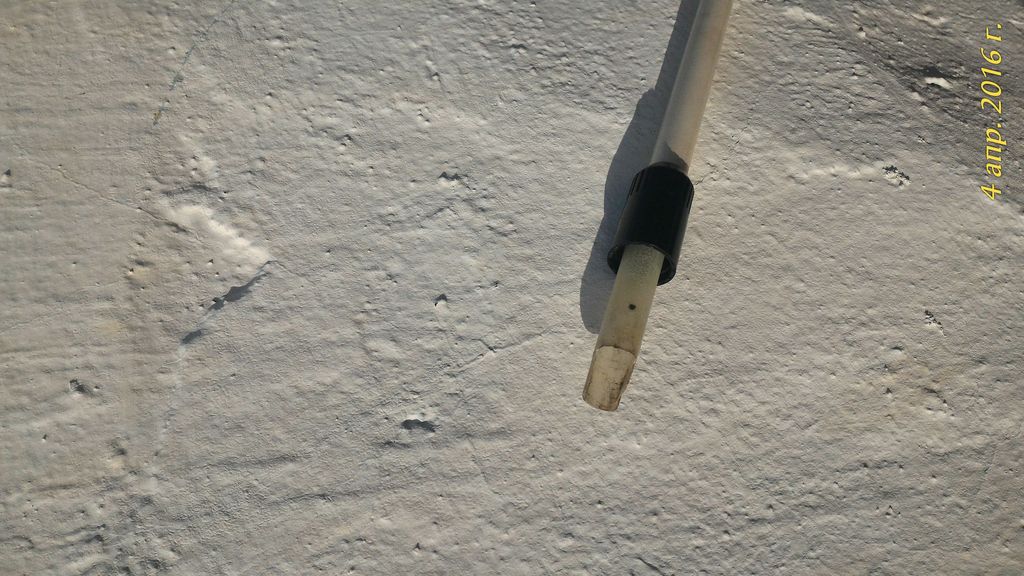

4.jpg [ 154.8 Кб | Просмотров: 19940 ]
3.jpg [ 156.19 Кб | Просмотров: 19940 ]

Это она раскрутилась и обломилась?

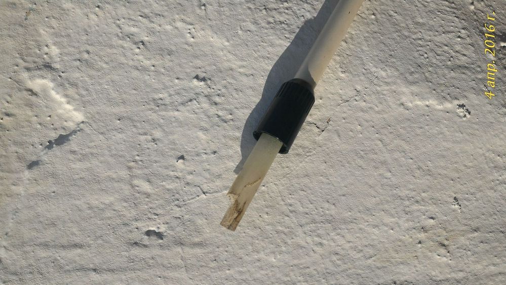

Вот правильное фото. Выходит не раскрутилась, а отклеилась гайка от нижней части и уже потом антенна обломилась.
5.jpg [ 62.53 Кб | Просмотров: 19876 ]

Чем выше антенна, тем больше ветровая нагрузка.
У меня на R7 антенну болтает прилично.
Вырывает винты и отрывает пайки полотна антенны.

Comet GP-9 dual band base antenna у меня, у R1ZK и две на RR1ZE (ретрансляторе) эксплуатируются от 1,5 до 4 лет. Ветра и шторма у нас приличные. Порой звонят коллеги радиолюбители, проходя мимо, что антенна почти под 45 градусов наклонена. Но это первый случай. Видно ...производственный дефект...клея на пластиковую гайку пожалели...или не обезжирили...перед нанесением клея... :D

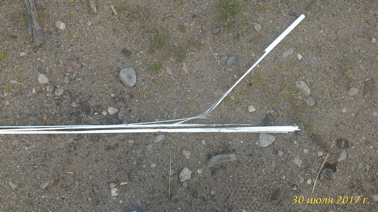

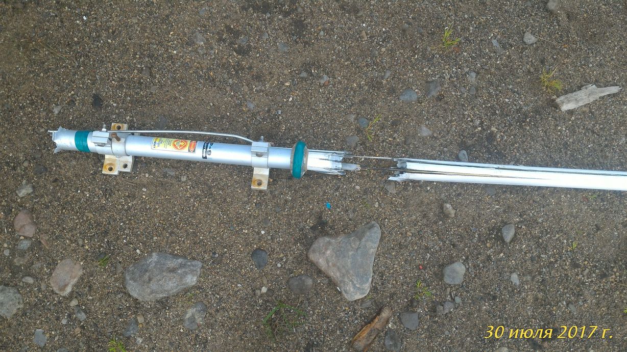

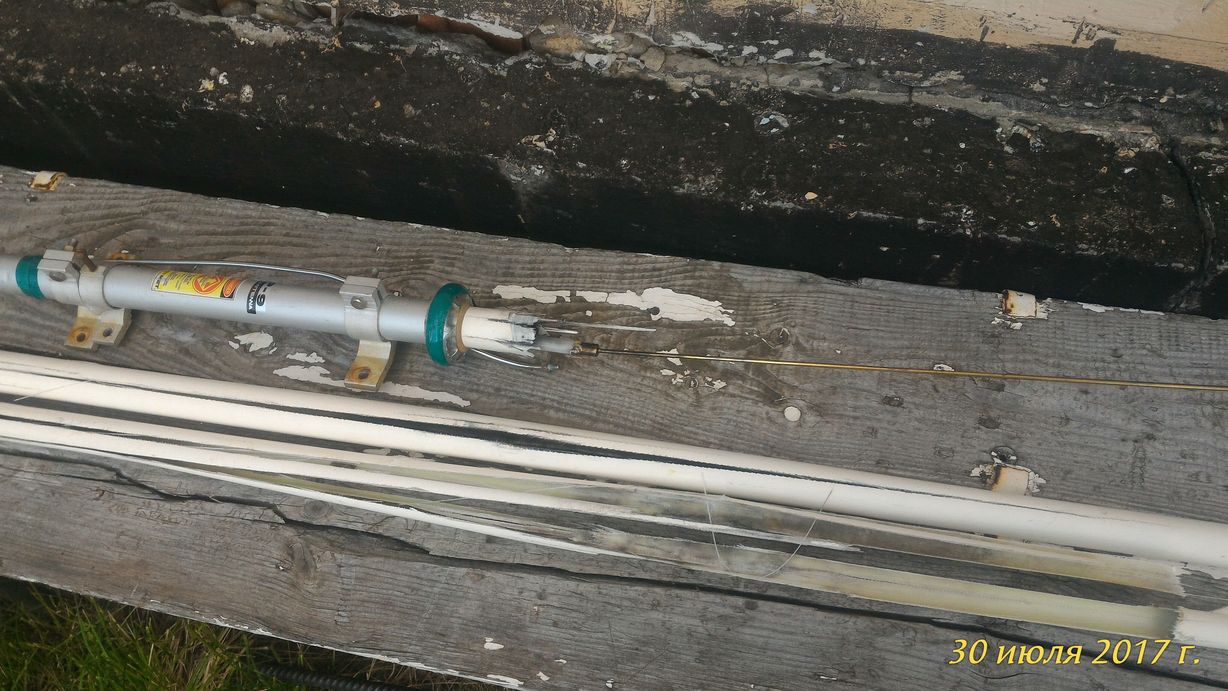

После грозы, вероятно прямым попаданием молнии в приемную антенну Comet GP-9, установленную на самом верху 70-ти метровой мачты (общая высота над уровнем моря около 400 метров) ее разворотило «звездочкой». Вышел со строя китайский импульсный блок питания (по типу Alinco DM-330). Поначалу приехали, заменили блок питания и обрадовались…сам ретранслятор Icom IC-VR8050 работал. Но потом стало ясно, что «чутье» приемника сильно упало. Привезли на замену второй Icom IC-VR8050, подумав, что что-то вылетело во входных цепях приемника Icom IC-VR8050. Но ничего не изменилось. После проверки антенн Comet GP-9 анализатором АА-230PRO ее параметры изменились, резонанс ушел, КСВ стал 2,8. Вооружившись биноклем и увидели повреждения приемной антенны. Да…энергетикам эта гроза тоже хорошо навредила. На 3-х ТП (трансформаторных подстанциях), подключенных к той же линии, от которой был запитан репитер, вышли со строя концевые муфты кабеля 6-Кв, питающего эти ТП. На ретранслятор сегодня приезжали R1ZBE (дважды), RW1ZL, UA1ZFG и R1ZZ.

Сегодня UB1ZAH, R1ZBO и R1ZZ выехали для замены антенны репитера. Из старых запасов R1ZBO предоставил антенну OPEK UVS-200 Dual base. Изготовлено новое крепление , усилено соединение колен термоусадкой и UB1ZAH водрузил ее на самый верх 70 метровой мачты, переместив ее в тень от антенн «тарелок» радиорелейной связи. До начала нашей работы команда из UA1ZGK и UA1ZFG работала с маяком.
http://forum.vhfdx.ru/mayaki/beacon-zfg-144-425/new/#new
А теперь фото того, что осталось от антенны Comet GP-9 после попадания молнии
3-3.jpg [ 303.8 Кб | Просмотров: 18146 ]

На фото стандартный эффект попадания молнии в антенну.
Аппаратура выжила? Какая грозозащита стоит?
