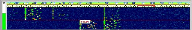

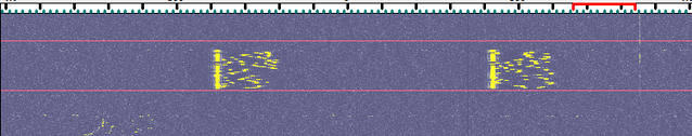

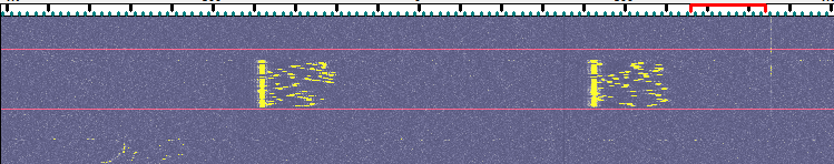

Остался вопрос по водопаду. Почему он такой стрёмный?
Михаил
СообщениеДобавлено: Вт 10 фев 2015 01:18
R1CBP писал(а):
Спасибо. Методом тыка нашёл, настроил.
Картинку покажите водопада.
СообщениеДобавлено: Вт 10 фев 2015 09:23
Сообщений: 226
Откуда: KP50EI64CC
Осталось вспомнить, как скриншоты делать.
Михаил
СообщениеДобавлено: Вт 10 фев 2015 09:50
Сообщений: 226
Откуда: KP50EI64CC
Вот. Сверху JT65 W6CQZ.
Ещё и с САТ какие-то проблемы. Ни с того, ни с сего, частота вдруг устанавливается 430000,00 и растет сама.
То вдруг прием 15 секунд и переключение в режим ожидания.
И почему-то на это влияет скорость водопада...
