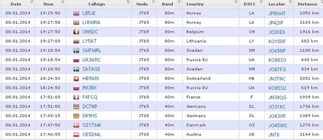

Ничего не понимаю. Софт отказывается работать. Запускаю MixW - отлично работает в цифровых модах на передачу. А JT65-HF только на прием. На передачу не идет... . Ерунда какая-то :)
Иван, в JT65-HF > Setup > Rig Control > PTT Port вручную прописывается в формате COM###

С этим все ок, он у меня и через ком, и черех HRD управлят аппаратом. Нет ЗВУКА (!) . Включил колонки для проверки - ТИШИНА. Не пойму "прикола". Думал, с аудио выходом проблема или с кабелем до трансивера. MixW работает :) А эта прога нет :(

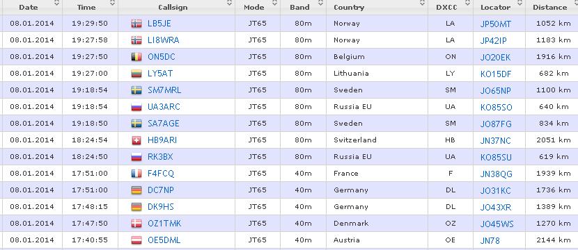

Вот у меня вчера вот так было

RA1AMX писал(а):
А эта прога нет :(
Station Setup > Sound Output Device > на месте ?
и почитай, что пишет на вкладке
Station Setup > Diagnostics.
и, вообще, я поставил WSJTX. JT65 & JT9 в одном флаконе.

Глючная версия софтины. Ищу вариации на тему :)
http://www.physics.princeton.edu/pulsar/K1JT/wsjtx.html

СообщениеДобавлено: Чт 09 янв 2014 23:29
Вот спасибо, эта програ вроде бы работает.
