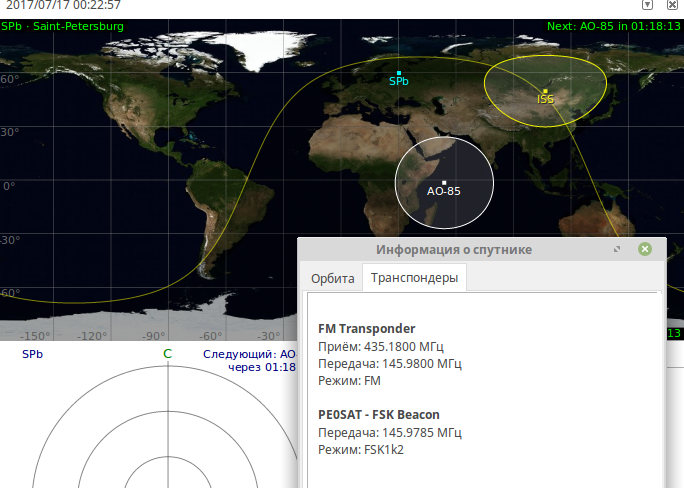

1) Обновление Gpredict с версии 1.3 до 1.4:
Код:
sudo add-apt-repository ppa:gpredict-team/daily
sudo apt-get update
sudo apt-get remove gpredict
sudo apt-get install gpredict
gpredict
В новой версии 1.4 при выборе спутника (его названия) выводятся частоты/транспондеры.
Появился новый пункт меню Правка -> Update transponder data -> Из сети.
2) Чтобы отслеживать положение AO-85 (Fox-1A):
в Настройки Gpredict - Общие - Обновление TLE в раздел TLE Sources
добавляем строку
Код:
http://www.amsat.org/amsat/ftp/keps/current/nasabare.txt
и обновляем как обычно из сети Правка - Update TLE - из сети, результат: обновлено N спутников и добавлены новые.
Теперь настраиваем Панель (кнопка стрелка вниз рядом с крестиком в правом углу окна) - Настроить.
Вводим в графу Поиск название "AO-85" без кавычек,
добавляем двойным кликом AO-85 в правый список.
Результат: AO-85 отслеживается и видны его транспондеры.
Комментарий к файлу: GPredict 1.4 и спутник AO-85
ao85.png [ 241.8 Кб | Просмотров: 21611 ]

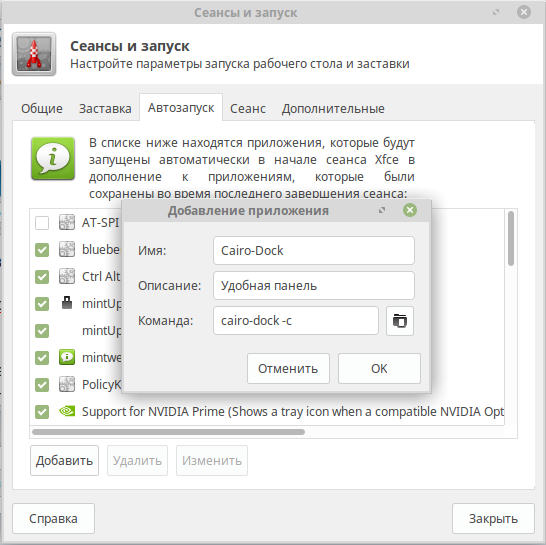

2) Ставим Cairo-Dock
Код:
sudo apt-get install cairo-dock
3) Добавляем Cairo-Dock в автозагрузку Linux
"Пуск" - "Настройки" - "Сеансы и запуск" - закладка "Автозапуск" - кнопка "Добавить"
Создаем задачу при загрузке ОС как на рисунке, команда
cairo-dock -c
autorun.png [ 69.85 Кб | Просмотров: 21470 ]
OK, Закрыть.
4) Перезагружаемся и проверим результат: 4 рабочих места + удобная панель,
которая вызывается при наведении мыши на низ экрана.
cairo-dock.png [ 65.39 Кб | Просмотров: 21470 ]

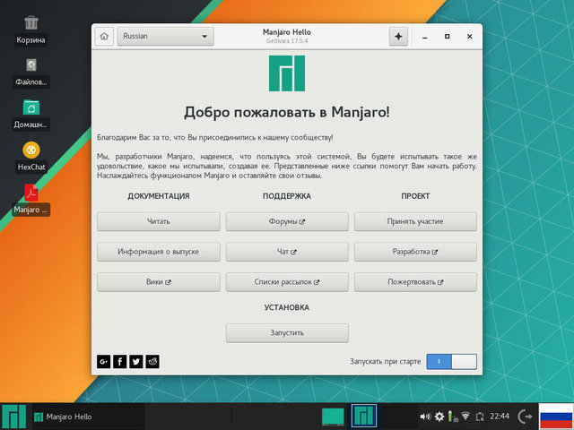

СообщениеДобавлено: Вс 10 сен 2017 02:22
Когда немного привык к Ubuntu/Mint, хочется узнать новое.
Manjaro основана на Arch Linux и поддерживает его крупный репозиторий AUR.
(При загрузке с флешки livecd задется несколько вопросов (язык, раскладка клавиатуры) и загружается интерфейс XFCE,
Работает русская клавиатура (переключатель легко добавить на панель за несколько секунд),
Интернет Firefox, офис LibreOffice. Но для работы нужно ставить его полностью на HDD.
При этом AUR в MANJARO подключен по умолчанию).
Текущая версия
Код:
[manjaro@manjaro ~]$ lsb_release -a
LSB Version:   n/a
Distributor ID:   ManjaroLinux
Description:   Manjaro Linux
Release:   17.0.4
Codename:   Gellivara
Список радиолюбительского софта Manjaro Linux
https://aur.archlinux.org/packages/?K=ham&SB=p
 Заголовок сообщения: Re: Софт для Linux
СообщениеДобавлено: Вс 10 сен 2017 02:52

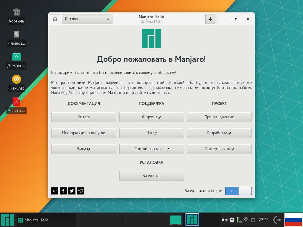

Примерно так выглядит Mangaro после загрузки с флешки
(специально поставил разрешение 1024x768, чтобы не редактировать изображение)
В реальности ещё красивей. Можно установить fldigi, gpredict, pyqso или что Вам нужно.
Плюс в том, что по Arch большое сообщество и много информации на форумах.
Mangaro - попытка сделать Arch более дружественным. "Из коробки" без танцев с бубном заработал звук (проверил на websdr), Wi-Fi. Также, при русском языке есть русская и украинская раскладки.
manjaro.jpg [ 73.05 Кб | Просмотров: 21364 ]

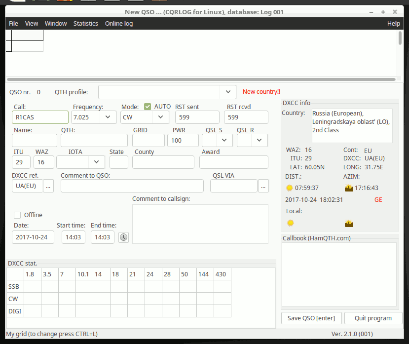

Аппаратный журнал CQRLOG для Linux, заменяющий лог HamRadioDeluxe.
Новая версия, установка:
Код:
sudo add-apt-repository ppa:ok2cqr/ppa; sudo apt-get update; sudo apt-get install cqrlog
В отличие от версии из стандартного репозитория, версия из репозитория разработчика ok2cqr стартует без ошибок и содержит больше функций. В cqrlog есть автоматическое определение стран, районов при вводе позывного, QSL менеджеров, куча окошек по управлению трансивером, карта мира. Поддержка множества файлов журналов, ведение статистики сработанных стран и локаторов. Есть удаленный режим для FLDIGI.
Реализована поддержка выгрузки QSO в Интернет на HRDLOG.net, ClubLOG и HAMQTH,
Главное окно CQRLOG (без дополнительных окошек) выглядит так:
cqrlog.png [ 18.64 Кб | Просмотров: 21090 ]
Сайт: https://www.cqrlog.com/

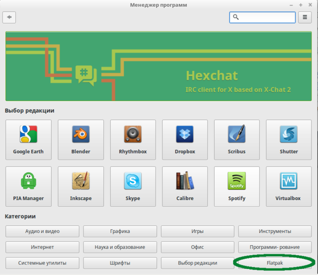

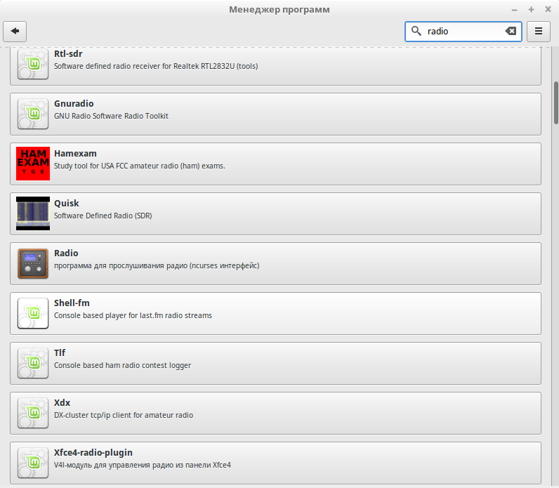

В Linux Mint 18.3 Sylvia доработан менеджер программ для быстрой установки наиболее популярных, например, Google Earth.
manager.png [ 92.37 Кб | Просмотров: 20624 ]
Появился менеджер программ Flatpak, предлагающих дополнительные приложения с ресурса https://flathub.org/apps.html/ . Некоторые радиолюбительские программы видны на снимке с экрана.
flatpak_org.png [ 79.29 Кб | Просмотров: 20624 ]

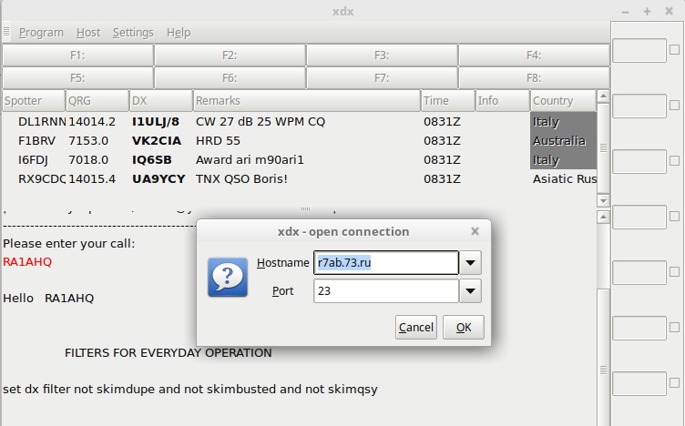

С помощью клиента "XDX" для DX-кластеров можно подключаться к TELNET DX CLUSTER или чату ON4KST. (Списки DX кластеров можно взять http://www.dxcluster.info/telnet/index.php или http://www.ng3k.com/Misc/cluster.html).
Так выглядит окно XDX. Наверное, хватит. :)
Комментарий к файлу: XDX
xdx.png [ 67.43 Кб | Просмотров: 20615 ]

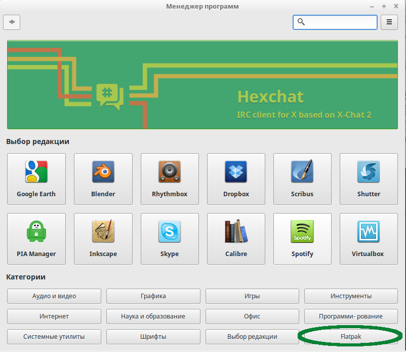

То же самое можно выполнить из командной строки Linux установив Flatpak в почти любой версии (Arch, Debian, Ubuntu, openSUSE, Mageia, Fedora, Gentoo).
0) например, для Mint:
sudo apt-get install flatpak
1) Зайти на https://flathub.org/apps/ выбрать приложение (например, Calendar for GNOME)
и скачать *.flatpakref - файл.
Например, деловой календарь - файл org.gnome.Calendar.flatpakref
2) cd Загрузки
flatpak install org.gnome.Calendar.flatpakref
Установленное Flatpak приложение появится в стартовом меню. Далее, запускается обычным образом.
calendar.png [ 1004 байт | Просмотров: 19930 ]

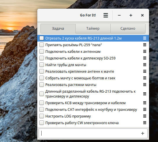

Команда
Код:
flatpak install --from https://flathub.org/repo/appstream/com.github.philip_scott.notes-up.flatpakref
Результат
Комментарий к файлу: список дел
todo_list.jpg [ 55.51 Кб | Просмотров: 19920 ]

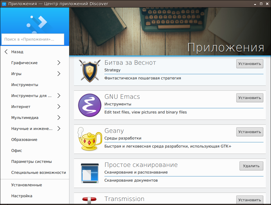

В Fedora 28 вместо менеджера приложений Flatpak используется программа Discover,
дивиз которой в вольном переводе: "Всё, о чём Вы подумали, уже изобретено до Вас".
Установка Discover (+flatpak) в Fedora 28:
Код:
sudo dnf upgrade --refresh
sudo dnf install plasma-discover
sudo dnf install plasma-discover-flatpak
(Или в гафическом интерфейсе Fedora --> Параметры --> Центр приложений --> Поиск --> Discover).
Запуск программы: Fedora --> Системные --> Discover.
После этого становятся доступны все приложения Flatpak.
Например, всем известный Gpredict2. Есть редактор печатных плат, редактор эл.схем, CAD пакеты, программ для образования школьников по химии (периодическая таблица Менделеева), физике, географии, астрономии...
discover.png [ 331.7 Кб | Просмотров: 18254 ]
