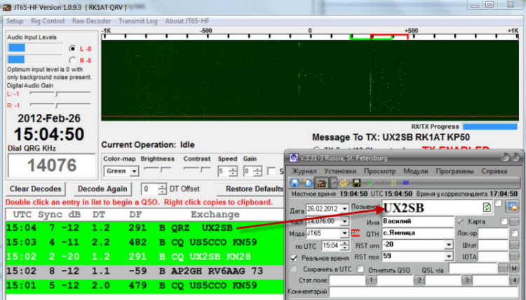

Недостаток только один - в записи в журнал HRD - но я экспортирую пока во внешний файл нажатием на кнопку Log QSO.!
Владимир, попробуй использовать лог UR5EQF совместно с программой JT56HF, будет удобней. ИМХО.
В программе JT65HF достаточно щелкнуть мышем по позывному и он автоматом занесется в лог, попробуй.

RK1AT
Спасибо!
