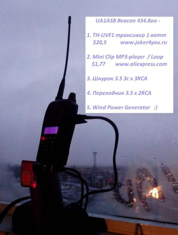

Самое главное в строительстве бакенов ( если кто надумает ) - найти правильный шнурок.
Мне попался готовый четырехконтактный 3.5 джек на 3 RCA. - дальше проще - портативка
в режим VOX, китайский плейер - в Loop Play. Вот и вся схема -
Комментарий к файлу: Beacon
434_800_B.JPG [ 39.36 Кб | Просмотров: 12764 ]
73! de R1LB,
R1LB-5 Leonid.

Я кстати о такой конструкции и думал :D :D :D
