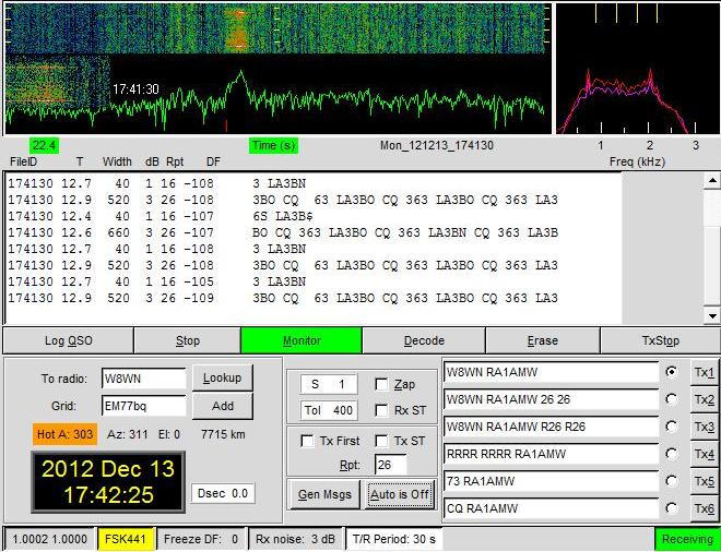

Вот пока на сегодня что у меня получилось:
WSJT.jpg [ 82.39 Кб | Просмотров: 12510 ]

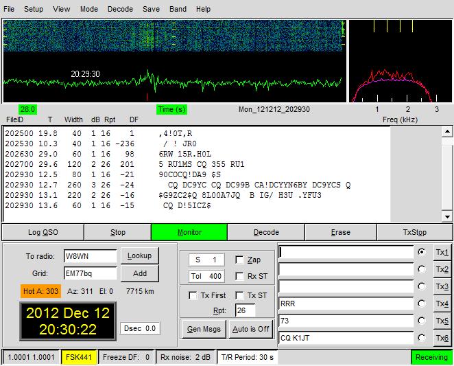

У Вас хороший уровень звука по входу +2 дБ.
Сегодня до 1 часа ночи пытался принимать хотябы посылки наших друзей,
уровень шума эфира в режиме USB 144 Мгц в WSJT: -20 дБ, а у Вас +2 дБ!
WSJT в своем окне признаков сигнала не показывает. График не рисует.
Звуковая карта в WSJT Console выбрана верно, на движение регулятора громкости записи реагирует измерение db.
Интерфейс звука самодельный, из переходника клавиатуры через разлелительный трансформатор в компьютер, управление по CT-62. Хотя любительский КВ все диапазоны в HRD уровнь достаточный и всё работает.
Почему у меня такой низкий шум эфира -20 дБ? Что сделать, чтобы было 0 дБ? Настройки микшера WinXP по записи звука в ПК выведены на максимум усиления. Шум эфира реально тихий даже через динамик, по сравнению с голосом.
Используете ли предусилитель?

Cегодня пинги проходят намного ярче.
la3bo.jpg [ 87.4 Кб | Просмотров: 12410 ]
Забавно что я принял LA3BO после того как отвернул антенну с 270 гр. на 200 гр.
