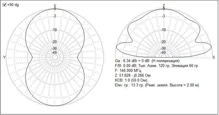

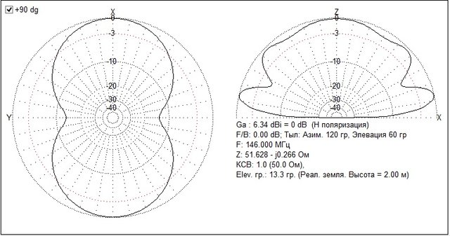

Потому, я сделал по своему: а именно, просто сложил 2 направления в одно. Для этого, антенну считал на 50 Ом, запитку 2х перпендикулярных элементов сделал полуволновым кабельным повторителем с трансформатором 25 -> 50 Ом из 2х четвертьволновых кусков 75 Ом кабеля.
Небольшой провал на малых углах мало замечается, если антенну высоко не задирать. По сторонам света, сильных провалов также не замечено.
Скрин ДН с одного элемента антенны. 2 перпендикуляра дают почти круглую ДН.
Turn.jpg [ 110.75 Кб | Просмотров: 10530 ]

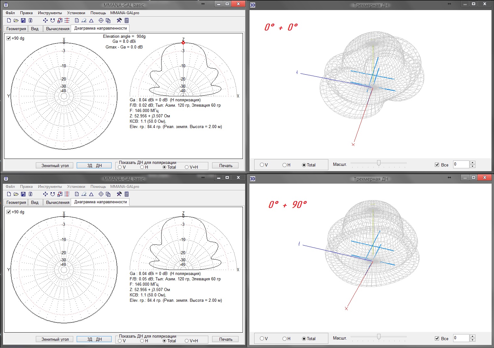

Прикинул модельки нескольких антенн в мане. Действительно, для получения наиболее равномерного круга, нужно заворачивать фазу и делать вращающуюся ДН.
Но возникает вопрос, в какую сторону вращать?
Разница развязки уровней в LHCP и RHCP составляет до 30дБ...
Turn.jpg [ 454.71 Кб | Просмотров: 10502 ]

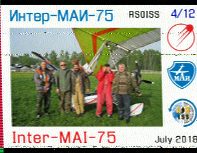

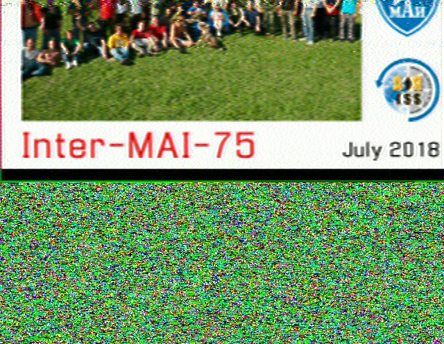

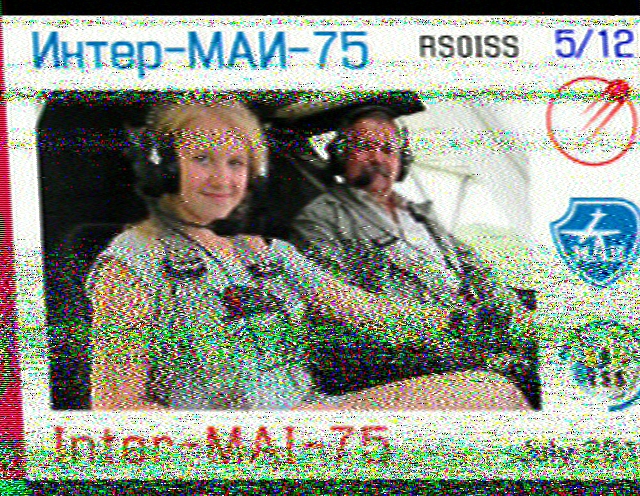

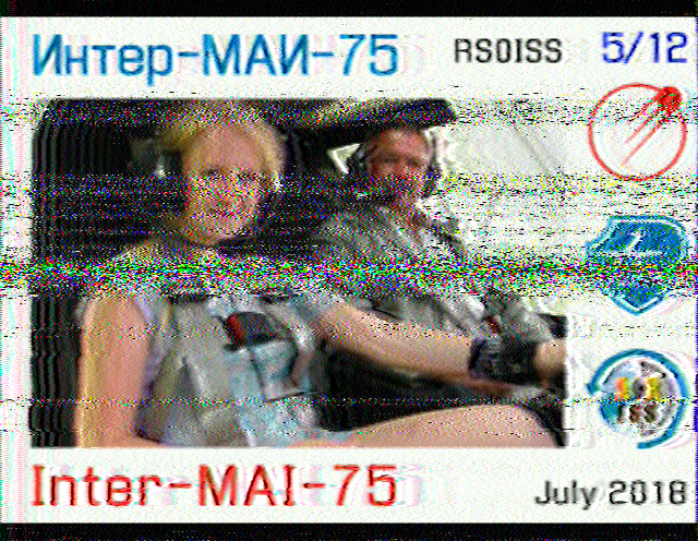

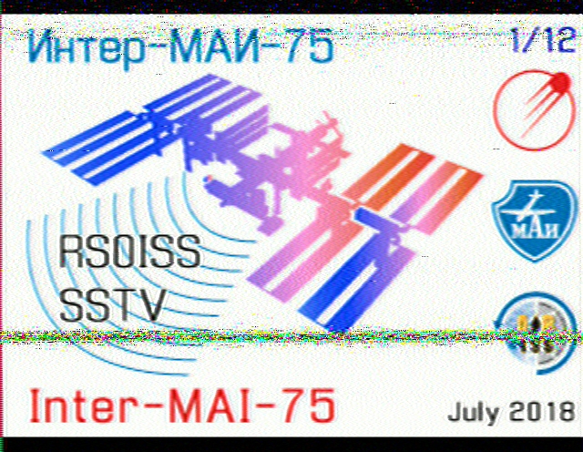

Сегодняшний виток 19.22-19.30 мск. одна картинка не полностью т.к. МКС появился из-за горизонта на половине передачи
Hist18.jpg [ 508.54 Кб | Просмотров: 9922 ]
Hist17.jpg [ 309.81 Кб | Просмотров: 9922 ]
Hist16.jpg [ 495.59 Кб | Просмотров: 9922 ]
