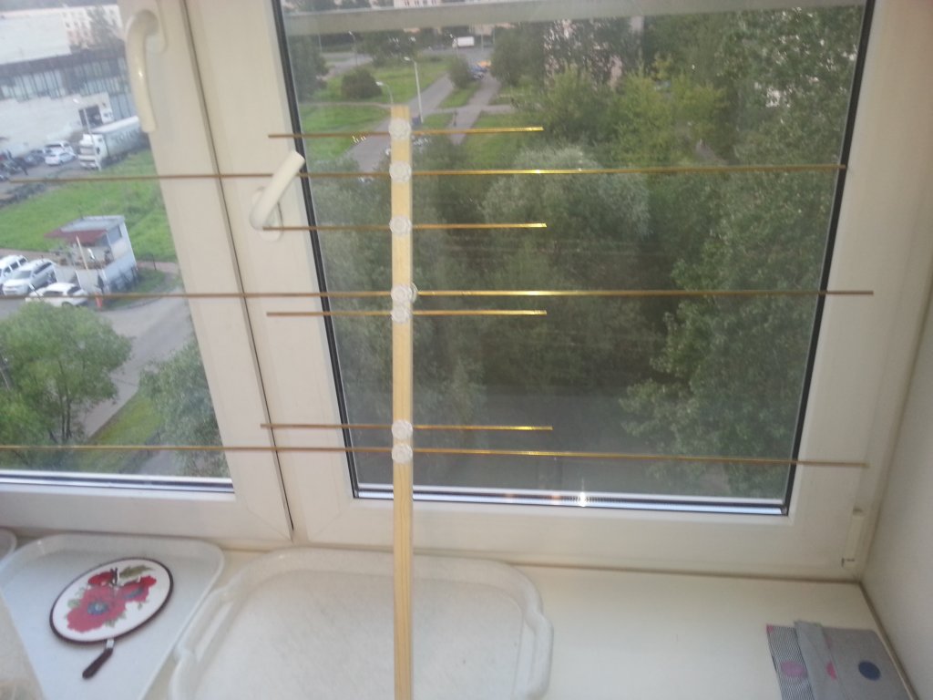

feding писал(а):
UB1AJU, значит в конструкцию крепления директоров будет внесено изменение? Каждый из директоров будет крепиться с помощью такого кольца (куска трубы забитой в пробку)?
Нет, это касается только вибратора.
СообщениеДобавлено: Чт 21 июл 2016 22:49

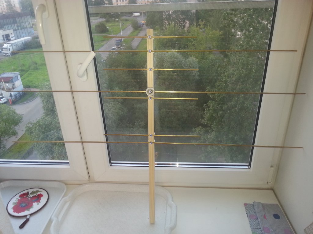

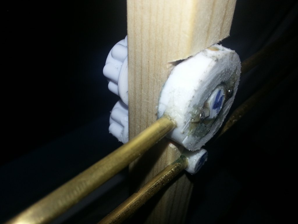

Практически готовая антенна. Подключить кабель, закрепить его на кругляшке с вибратором - чтобы не оторвался (два миллиметровых отверстия, два витка капроновой нитки и пропитка лаком ХВС) - и все. Ну еще липучки для съема кабеля.
Антенна получилась практически невесомая.

СообщениеДобавлено: Пт 22 июл 2016 10:14
Сообщений: 299
Симпатично и не очень трудоемко . А как с настройкой ? Риф .

Буду тестировать, результаты выложу.

Снимок узла крепления вибратора на траверсе расставил всё по своим местам.

Я решил делать конструкцию более близкую к R1AIT.
У меня будет траверса с накладкой поверх элементов.
Скреплю саморезами траверсу и накладку. Размечу. В щели между траверсой и накладкой сделаю отверстия чуть меньшего диаметра чем толщина элементов.
Поставлю элементы антенны на место и рядом с каждым элементом через накладку затяну саморезами.
В месте крепления вибратора сделаю пропил и посажу туда кусок рейки ( так рубят "в лапу", кажется так называется). На этом куске рейки закреплю вибратор.
Вот вроде и всё))).

Вариантов масса, я старался избавиться от необходимости таскать с собой отвертку, сборку осуществлять исключительно руками:) Пока делал, придумал более простой вариант крепления вибратора: от винта пластикового остается шляпка с цилиндрической втулкой, ее можно отпилить, просверлить в ней (в торцах) два отверстия, заделать туда плечи вибратора, а эту конструкцию вставить в отверстие на винте... В общем, жду фотографий, ну и будем "выходить на спутник" :))
СообщениеДобавлено: Пт 22 июл 2016 23:00

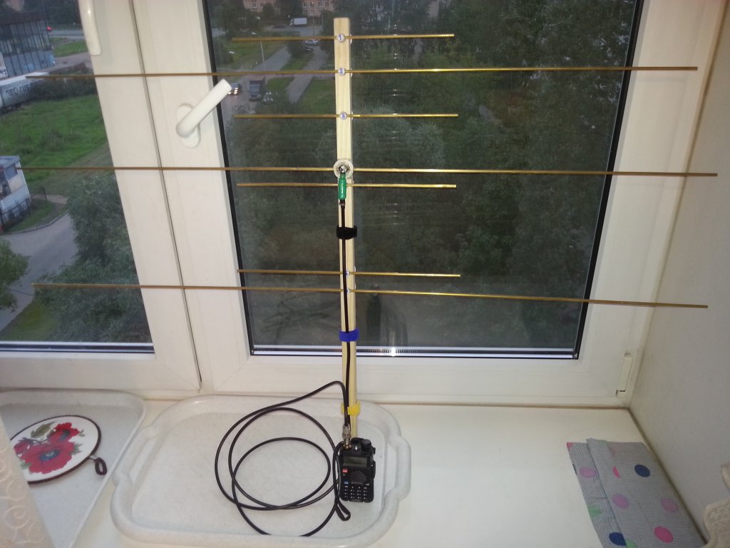

Закончил изготовление (ну практически, осталось покрыть траверсу яхтовым лаком, как рекомендует автор антенны). Питание по кабелю RG58, поставил запорный дроссель из десятка ферритовых колечек (50ВЧ). КСВ на двойке меньше 1,1 (тут есть чем померить), на семидесятке измерить нечем, оценка по шкале ft-897: колеблется между "ничего" и редко "один кубик". То есть 1,2...1,3.
20160722_212400_1024x768.jpg [ 105.53 Кб | Просмотров: 13191 ]
СообщениеДобавлено: Сб 23 июл 2016 00:28
Дополнение к предыдущему посту, типа технического постскриптума.
Фидер крепится к траверсе липучками из отдела электрики Максидома. Набор из 5 ленточек стоит 100 непотопляемых с какими-то копейками. Не очень дешево, но удобно - липучка оборачивается вокруг траверсы и держится на ней даже если фидер отстегнут. Можно обернуть вокруг фидера - тоже держаться будет, и ветер не унесет в поле.

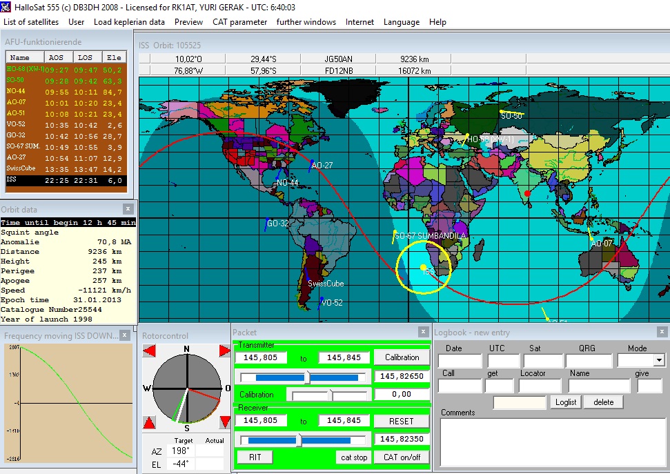

HalloSat, UISS и soundmodem, иногда Ui-View32 использую.
Сейчас подгрузил TLE .
У меня аккаунт на space track, там по отзывам точнее всё это дело. HalloSat автоматом кепсы свежие подтягивает и доплер учитывает в трекере. Весьма удобно IC-910H управляется по СAT этой прогой. Частоту автоматом подстраивает под доплер и другие плюшки радуют.
hallosat.jpg [ 308.14 Кб | Просмотров: 12200 ]
