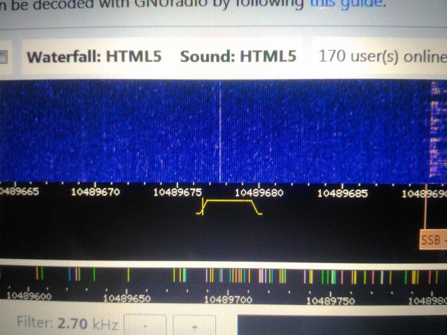

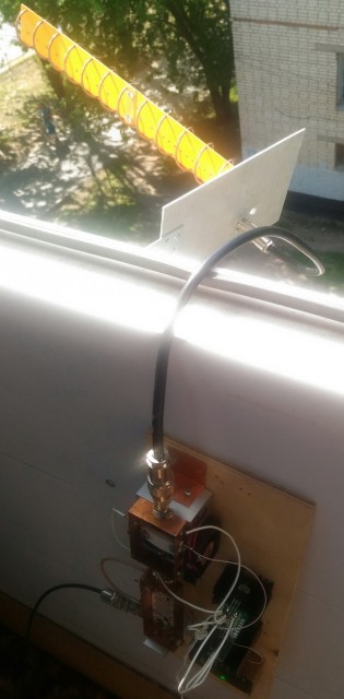

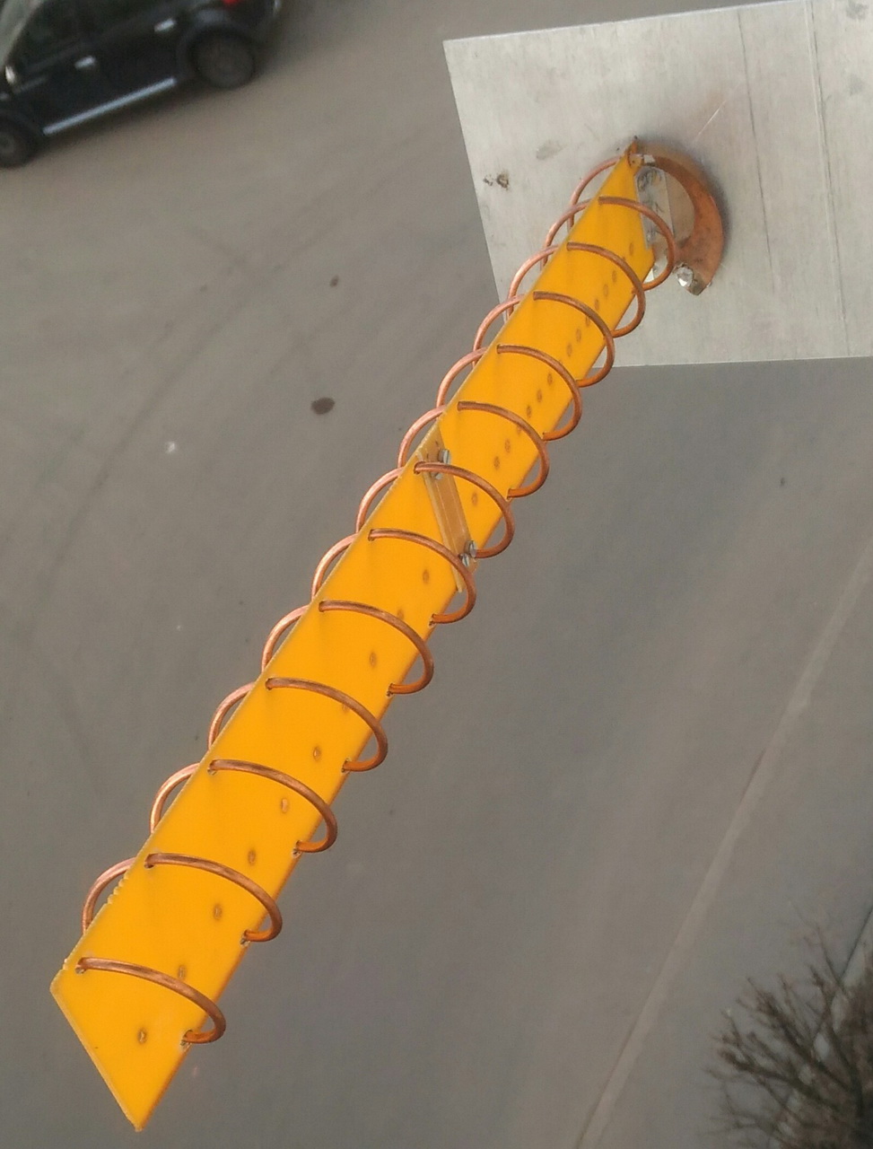

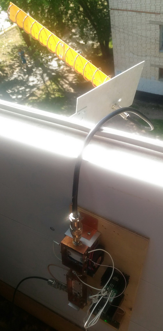

допаял усилитель на MMZ25333BT1, подключил 3 метровым кабелем к спиральной антенне, спутник слышит такую конфигурацию
P_20190330_190028_1.jpg [ 397.81 Кб | Просмотров: 16740 ]
P_20190405_183559.jpg [ 464.08 Кб | Просмотров: 16740 ]
P_20190405_183718_1.jpg [ 254.05 Кб | Просмотров: 16740 ]

Сергей, чем качали УМ, замеряли вход/выход?
 Заголовок сообщения: Re: Es’HailSat-2 Геостационарные р/л спутники
СообщениеДобавлено: Пт 12 апр 2019 17:49
Сообщений: 469
Откуда: KO69AK
это был эксперимент: с прибора брал 10 дбм, подавал на самодельный усилитель и через кабель на антенну. измерить точно не удалось т.к. прибор в это время работал в режиме генератора.
начал делать смеситель для возможности смешивания гетеродина с частотой 435 мгц с трансивера.
пока делаю аппаратуру.
эксперемент проводил чтобы выяснить - будет ли достаточно компактной спиральной антенны и как точно ее потребуется наводить на спутник. получилось довольно просто... на спутник наводится легко

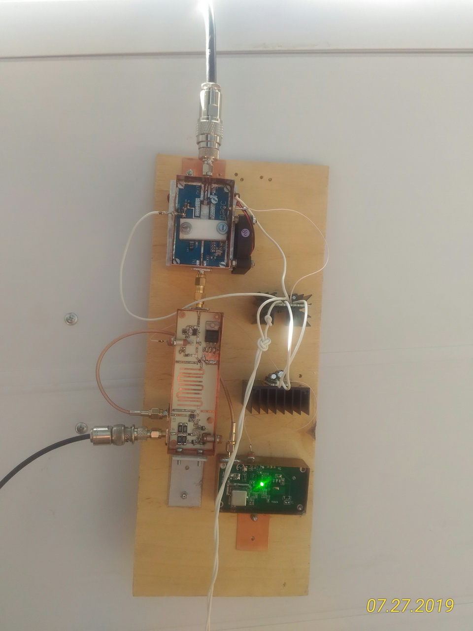

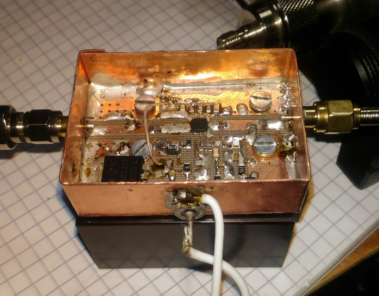

блочки передатчика и антенна на 2,4 ГГц
