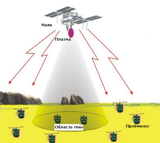

Цель и постановка КЭ «Тень»
Цель КЭ «Тень» состоит в наблюдении эффектов рассеяния радиоизлучения в искусственных плазменных образованиях в космосе путем их радиозондирования в различных геофизических условиях.
Схема проведения КЭ представлена на рисунке 1. В заданном регионе с борта орбитальной станции бортовым источником испускается струя плазмы и бортовым радиомаяком, работающим в радиолюбительских УКВ диапазонах частот, излучаются зондирующие сигналы, представляющие собой метки времени. Зондирующее излучение принимается наземной измерительной УКВ-сетью. Струя плазмы частично экранирует антенну радиомаяка, создавая область радиотени, граница которой перемещается по поверхности Земли соответственно движению спутника. При попадании наземного приемника в область радиотени происходит срыв («отсечка» сигнала), а при выходе из радиотени - возобновление приема. Продолжительность каждого из нескольких сеансов КЭ составляет примерно 6-8 минут.
Задача каждого наземного участника эксперимента состоит в том, чтобы по меткам бортового времени зарегистрировать моменты «отсечки» и возобновления приема сигнала и затем направить эту информацию вместе с сообщением о своем географическом местонахождении на момент приема в Центр сбора и обработки информации (ЦСОНИ).
scheme_rus.PNG [ 212.37 Кб | Просмотров: 30104 ]
